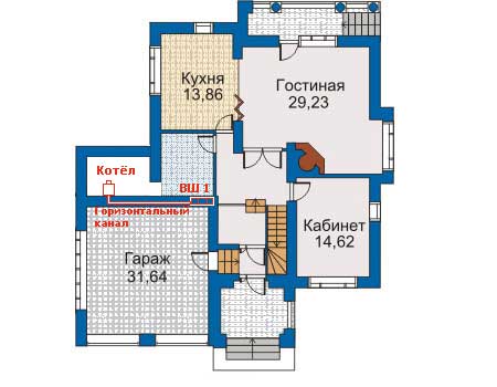

Нужна консультация по следующему вопросу (см. иллюстрацию).
По проекту котёл отопления расположен возле шахты ВШ-1 ( что вобщем-то не удивительно :) ). Можно ли его перенести в пристройку, оставив ВШ там же, а часть канала вытяжки для него сделать (удлинить) горизонтальным?
Спасибо.
Думаю такое подключение возможно. Только не горизонтально. Нужен уклон.
Спасибо, Сергей. А в какую сторону уклон? В сторону котла? И сколько градусов?
Может подскажете, где можно почитать по поводу такого подключения?
Уклон от котла в сторону дымохода. Почитать: точно не помню. По памяти: горизонтальный участок не более 6 м/п. До 3-х отводов на 90 градусов. По перепаду, на вскидку, возьмите не менее 30 см. Вот только котел, наверное, только с боковым выхлопом. У котла с верхним дымоходом, разгон вертикального участка 50 см. Может не остаться расстояние для перепада.
