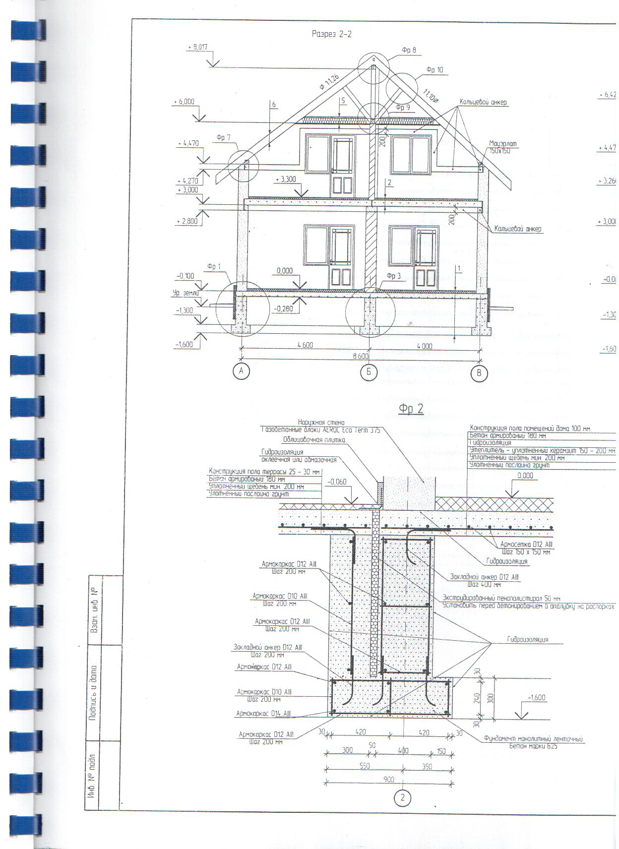

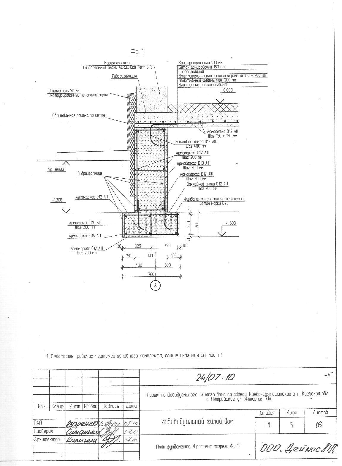

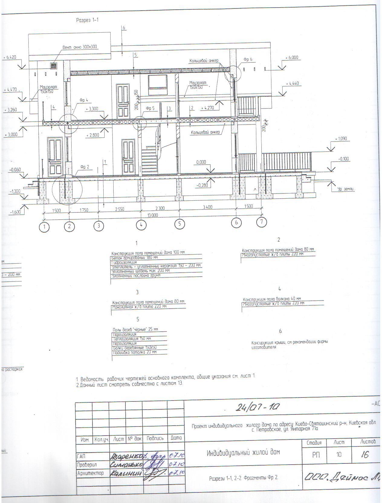

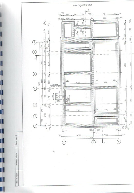

Добрый день. Нужно посчитать фундамент. Начало работ - март. В приложении план фундамента. Несущие стены - газобетон. Перекрытия - ЖБ плиты, мансардный этаж. Подъезд хороший (асфальт). Какие данные еще нужны для просчета? Грунт - похож на суглинок, место - Петровское КС р=на.
