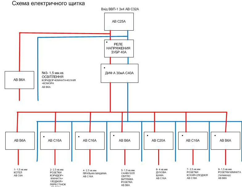

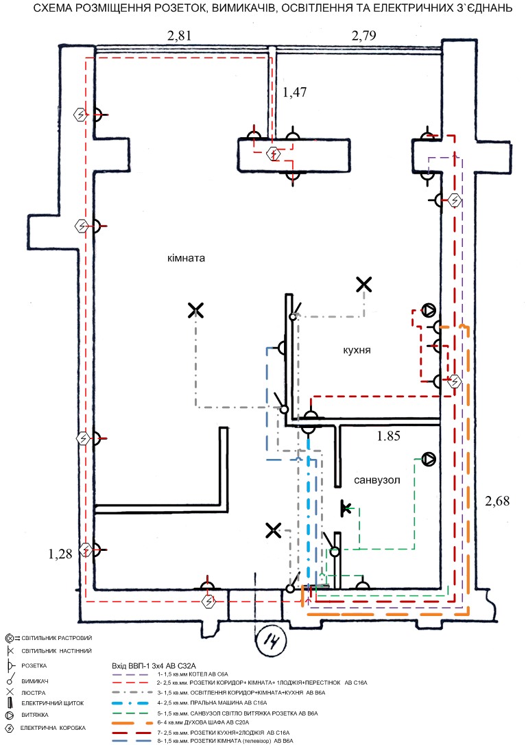

Помогите советом по поводу електроразводки в 1-но комнатной квартире
Vlad_
Уважаемые форумчане, помогите советом по поводу грамотности планирования електроразводки в 1-но комнатной квартире (сирец) а так же правильности выбора номинала автоматических выключателей и разводки електрического щитка
