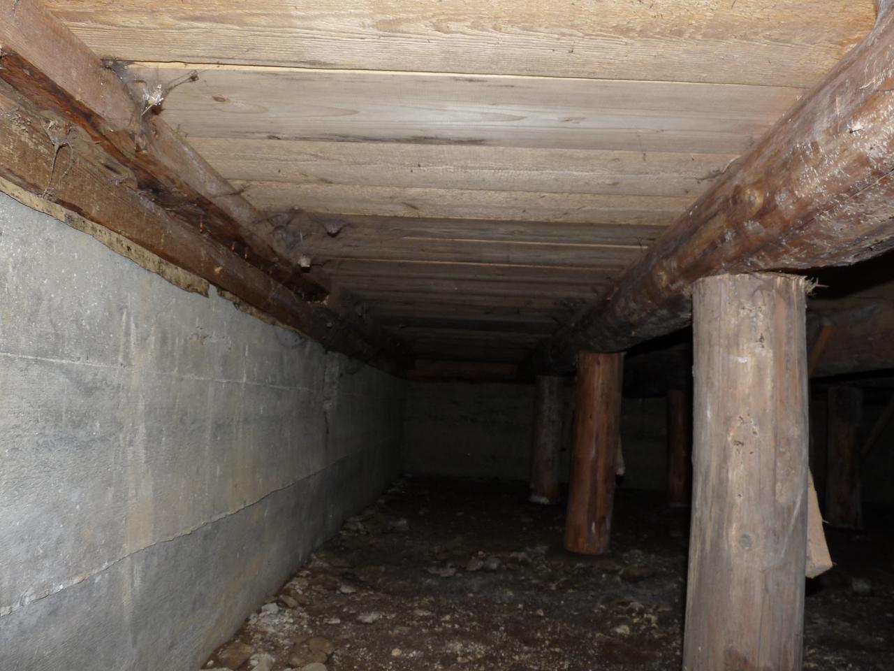

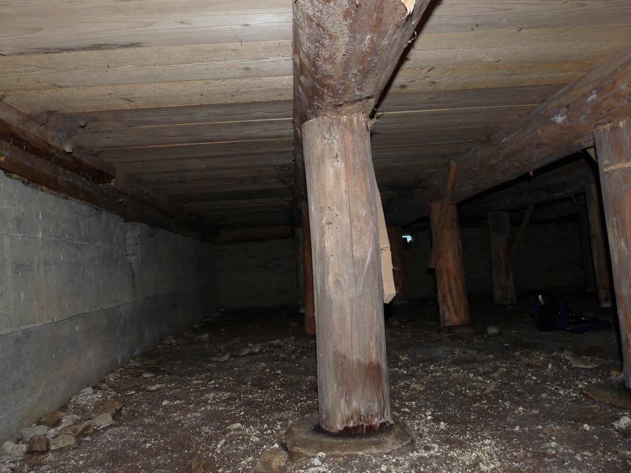

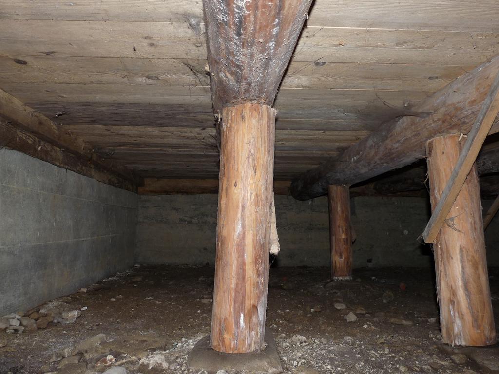

Буду очень признателен за комментарии как лучше организовать стык деревянных брусьев и бетонной стяжки (заливки), при организации ванны в деревянном загородном доме.
Описание: Деревянный дом на фундаменте, очень влажная земля (высоко грунтовые воды), пол поднят над землей (на лагах) на 65 см над землей.
Один угол комнаты (2,6 х 2,6 м) будем переделывать под ванную / сан узел, будем вырезать угол пола , дальше почти 65 см заливать бетоном и засыпать речным камнем, оставляя 10-12 см на теплый пол.
Две новые перестенки в ванной (которые выходят на комнату) делаем из кирпича, а те которые угловые стены – обшиваем гипсокартонном и все обкладываем плиткой
Вопрос: Поскольку почва влажная и при отсутствии хорошей вентиляции под полом и доступа воздуха к брусьям у основания – возникнут проблемы и дерево начнет сыреть / гнить. Я бы хотел сделать зазор между деревянным брусом основания и бетоном под ванну (смотрите pdf), чтобы туда был доступ воздуха. (где то см 4)
Подскажите пож-ста как это правильно сделать ? есть идея обложить по периметру кирпичами (которые будут сдерживать бетон), а какое сделать перекрытие, чтобы сверху нормально держался гипсокартон и плитка ? может какие то металлические пластины ? И не будет ли кирпич также притягивать влагу, что не совсем хорошо ? может сделать ещё гидроизоляцию этого кирпича ? (слой рубероида )
Высота бруса 20 см, на брусе будет стоять деревянный пол (где нет ванны) и уровень пола в ванной комнате
