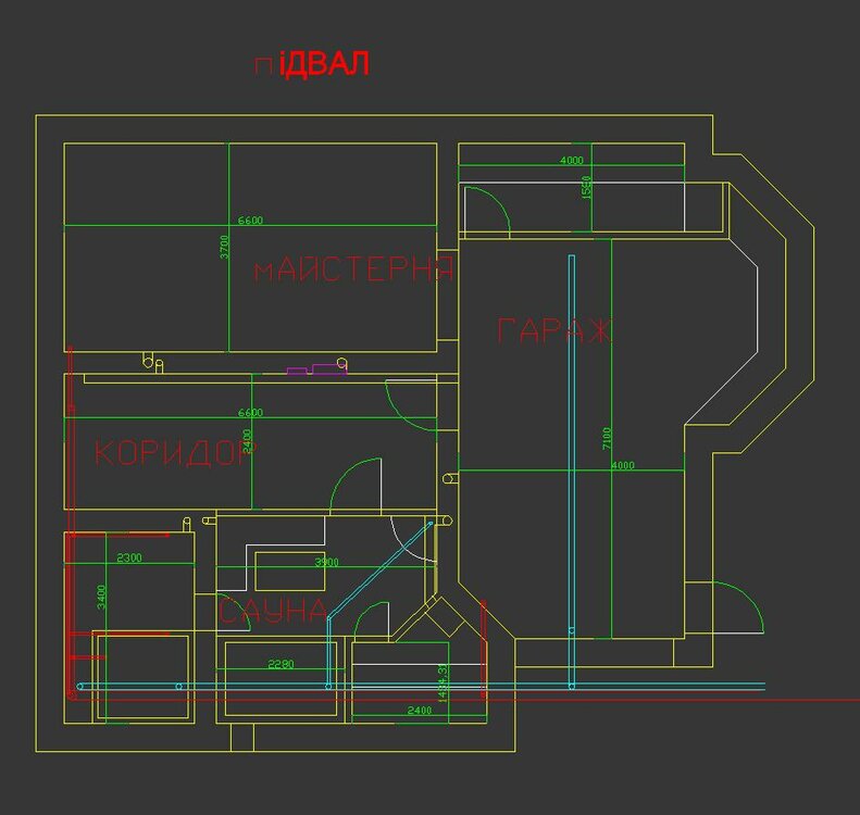

Коллеги, какая нынче стоимость вязки/варки арматуры? В соседней ветке человек пишет 2500 грн/тонна дорого, и надо торговаться. Мне мой бригадир с чужих слов сообщает 1300$! Так все-таки, какая реальная цена на рынке?
ОК, у меня сложный фундамент (аттач), пусть это будет слегка дороже, чем на рынке, но не в пять раз!
Миниатюры
Basement_Plan_M50_A3.pdf
