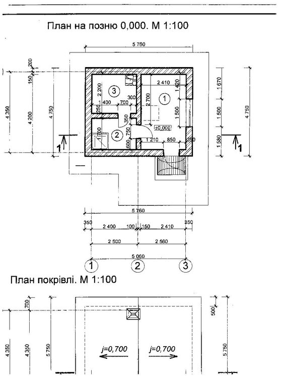

вот и размеры будущей бани, с домом который планируется...
