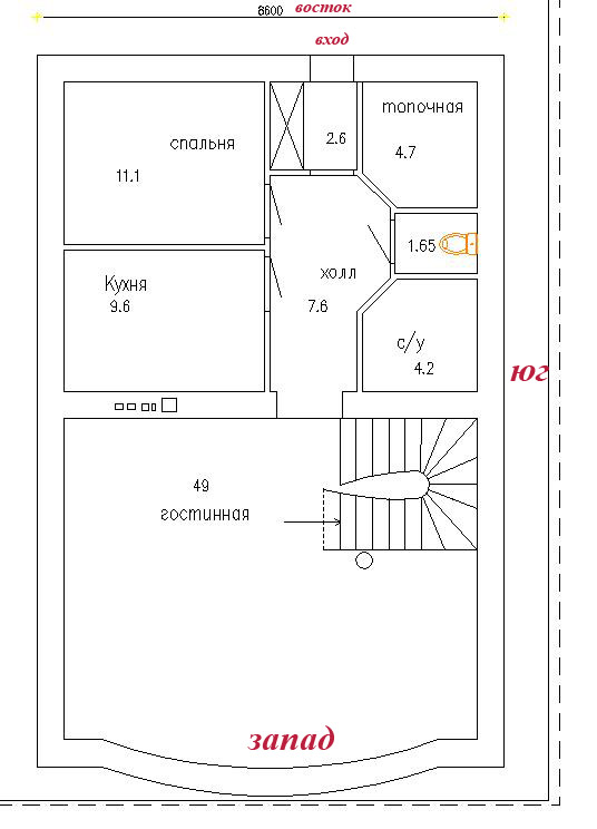

Егор1 Опубліковано: 8 лютого 2008 Поділитись Опубліковано: 8 лютого 2008 Оцените мое творение - планировку первого этажа дома размером 11х11м. Крыша 4-х скатная с мансардой. На 1-м этаже 1 спальня, гардероб. Из гостиной выход на задний двор. Перекрывается плитами поперек. С уважением, Егор. Посилання на коментар Поділитися на інших сайтах More sharing options...
Alexander Pryakha Опубліковано: 8 лютого 2008 Поділитись Опубліковано: 8 лютого 2008 Оцените мое творение - планировку первого этажа дома размером 11х11м. Крыша 4-х скатная с мансардой. На 1-м этаже 1 спальня, гардероб. Из гостиной выход на задний двор. Перекрывается плитами поперек. С уважением, Егор. Набор помещений, для первого этажа - вполне нормальный. Что нужно проработать - В душевую кабину прийдется залазить ползком - сверху лестница будет давить. Посилання на коментар Поділитися на інших сайтах More sharing options...
Егор1 Опубліковано: 8 лютого 2008 Автор Поділитись Опубліковано: 8 лютого 2008 Набор помещений, для первого этажа - вполне нормальный. Что нужно проработать - В душевую кабину прийдется залазить ползком - сверху лестница будет давить. Лестница будет над гардеробом с поворотом на 360 град. Посилання на коментар Поділитися на інших сайтах More sharing options...

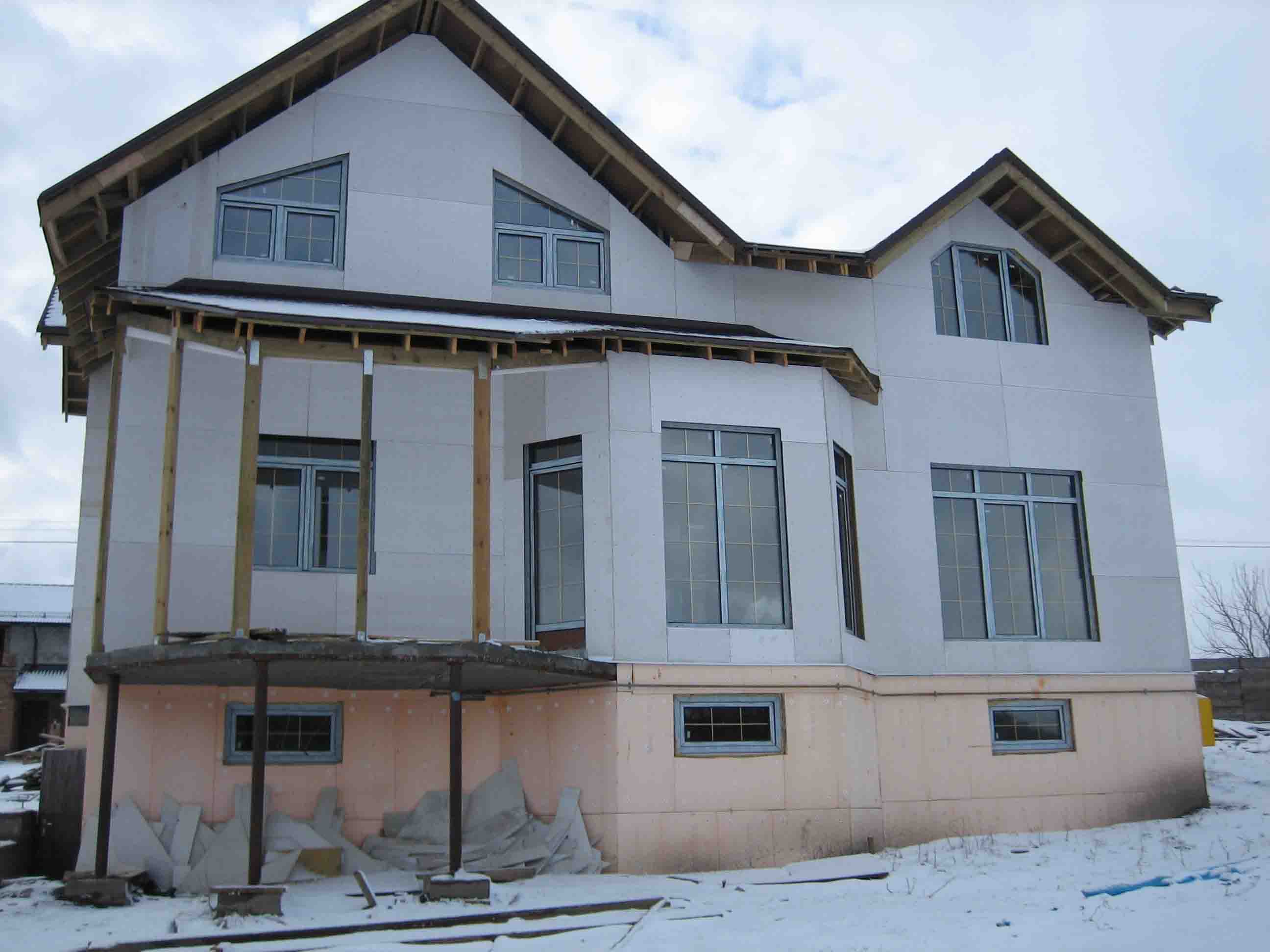

Егор1 Опубліковано: 8 лютого 2008 Автор Поділитись Опубліковано: 8 лютого 2008 Внешне дом будет выглядеть примерно так. Только чуть (на 1-1,5м) поуже. Мансардой тока начал заниматься. Посилання на коментар Поділитися на інших сайтах More sharing options...
voffka75 Опубліковано: 8 лютого 2008 Поділитись Опубліковано: 8 лютого 2008 Так это польский проект архоновский.! Посилання на коментар Поділитися на інших сайтах More sharing options...
Romka Опубліковано: 8 лютого 2008 Поділитись Опубліковано: 8 лютого 2008 Лестница будет над гардеробом с поворотом на 360 град. тогда на втором этаже прийдется занимать лишнюю площадь под корридор, так что подумайте, может всетаки переставить что-то в ванной и развернуть лестницу над ней? И ИМХО второй свет над гостинной будет оочень хорошо смотреться. Сколько спален планируется на втором этаже? Посилання на коментар Поділитися на інших сайтах More sharing options...
