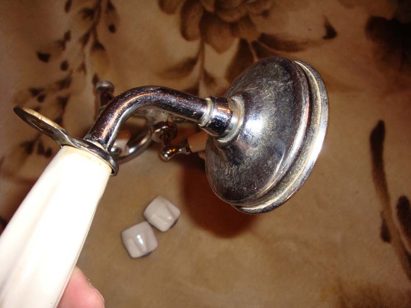

Bakal Опубліковано: 23 листопада 2020 Поділитись Опубліковано: 23 листопада 2020 Спасибо форуму, выявил на счётчике горящий индикатор земля. Методом исключения нашел виновника. Лед люстра с пультом на металлической основе. (Люстра прикручена в деревянную закладную подвесного потолка).. за 4-5 месяцев использования перерерасход электроэнергии 600-800 kwh. Особенно заметно стало с похолоданием дольше работал бойлер +включали обогреватель. Посилання на коментар Поділитися на інших сайтах More sharing options...
