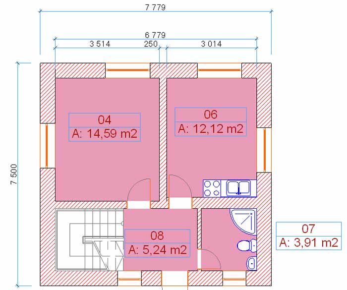

bump Опубліковано: 9 жовтня 2007 Поділитись Опубліковано: 9 жовтня 2007 Надумал таки строить дом на старости лет... Перерыл кучу журналов и интернет, ничего подходящего не нашел - все больше дворцы. На двоих вот такое придумал. Набросал эскиз сам, поругайте - похвалите - предложите. Размер в плане 9 х 9 м, смещение уровней. 1 этаж: слева внизу гараж, справа гостиная. За ней кухня, слева ванная, хоз.помещение и топочная. 2 этаж: две спальни, туалет, кладовка, лоджия. Участок пока выбираю. Посилання на коментар Поділитися на інших сайтах More sharing options...
anton-ok Опубліковано: 9 жовтня 2007 Поділитись Опубліковано: 9 жовтня 2007 По-моему, спальню и кухню надо поменять местами. Кухня в 11 кв.м очень маленькая. Обычно вся семья целый день на кухне сидит. Там тепло и сытно. А в спальню вы будете заходить поздно вечером, чтобы переночевать. Посилання на коментар Поділитися на інших сайтах More sharing options...
Белая Рысь Опубліковано: 9 жовтня 2007 Поділитись Опубліковано: 9 жовтня 2007 Спальня на втором, а кухня на первом. Тут другое. Плохо, что два коридора внизу и маленькая кухня. Я бы вход перенесла справа налево. Тамбур вместо кладовки, а прямо -- большое пространство студия кухня-гостинная. лестница слева от входа в гостинную. Несоразмерно с величиной спален лоджия -- огромная. Что вы там будете делать? Посилання на коментар Поділитися на інших сайтах More sharing options...
XamGelo Опубліковано: 10 жовтня 2007 Поділитись Опубліковано: 10 жовтня 2007 Получилась стандартная 3-комнатная квартира + гараж Но недостатки не в этом. В ванную по лестнице ходить будем, а возде спален только туалет? Лестницу из гаража ( и всего 3 ступеньки) надо перенести так чтобы ванная была хотя бы на 1м этаже Если уто уж так необходимо - делайте балкон вместо лоджии но увеличьте спальни Посилання на коментар Поділитися на інших сайтах More sharing options...
bump Опубліковано: 10 жовтня 2007 Автор Поділитись Опубліковано: 10 жовтня 2007 Пожалуй, да... наверное увеличу размер в длину на метр - полтора, кухня станет больше, и спальни тоже. И наверху полноценная ванная... На лоджии чай пить будем... Дорабатывать еще придется, очевидно! Кстати, какие стандартные размеры панелей бывают? И еще... можно на чердаке справа поставить кондиционеры, и как организовать туда доступ? Посилання на коментар Поділитися на інших сайтах More sharing options...
XamGelo Опубліковано: 10 жовтня 2007 Поділитись Опубліковано: 10 жовтня 2007 Панели - ширина 1.2 и 1.5, длина - в Киеве завод ковальской выпускает с шагом чуть ли не 10 см, принятый стандарт по ГОСТам СССР - от 2.4 до 7.2 м с шагом 0.6м Плиты стандартных массовых размеров обычно дешевле Вход сделать можно, например симпатичную откидную дверь, она же лестница, ыот только как кондиционеры там себя чувствовать будут? Посилання на коментар Поділитися на інших сайтах More sharing options...
bump Опубліковано: 17 жовтня 2007 Автор Поділитись Опубліковано: 17 жовтня 2007 Обсуждаю с архитектором эскиз... доработок видим ой много, но концепция сохранена - компактный домик на два - три человека, бюджет до 50 тыс. под ключ... постараюсь уложиться! Окончательный вариант выложу! Чуть ниже sandro ищет аналогичный эконом -проект... Какие есть мнения на этот счет? Посилання на коментар Поділитися на інших сайтах More sharing options...
