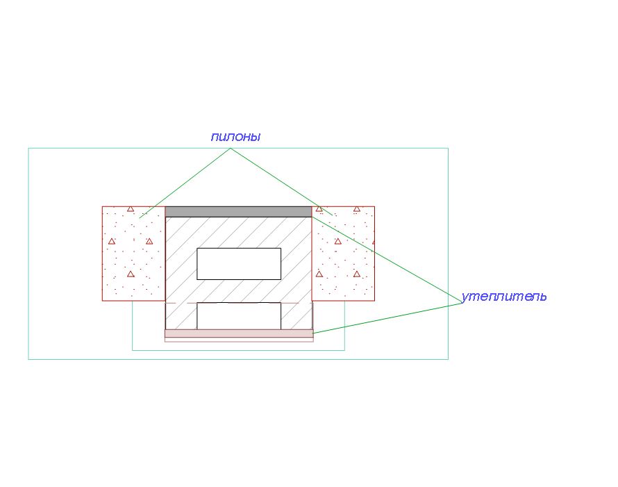

Старый 05.10.2008, 21:43   #14
tomik
Старожил форума
Аватар для tomik
Регистрация: 19.03.2007
Адрес: Днепропетровск
Сообщений: 1,142
Вы сказали Спасибо: 164
Поблагодарили 190 раз(а) в 136 сообщениях
Отправить сообщение для tomik с помощью ICQ
еще вопрос, как вы думаете ? деревом надо обшивать по горизонтали или по вертикали прибивая доски? я думал по горизонтали, а когда съездил в Карпаты то там у всех по вертикали идет обрешетка.
tomik вне форума   Ответить с цитированием Вверх

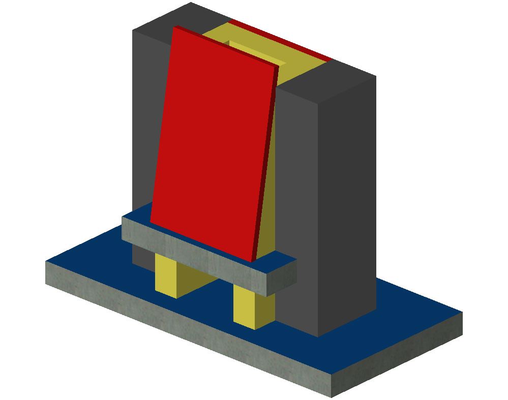

Старый 05.10.2008, 21:49   #15
tomik
Старожил форума
Аватар для tomik
Сообщений: 1,142
вот еще дорисовал.
Миниатюры
Старый 06.10.2008, 09:55   #16
AНДРЮША
Старожил форума
Регистрация: 26.09.2007
Адрес: Одесса
Сообщений: 4,855
Вы сказали Спасибо: 12
Поблагодарили 2,634 раз(а) в 1,360 сообщениях
Не, не правильно вы нарисовали. Стропила (наклонные доски на крыше) должны образовывать жесткий треугольник, они должны лежать сверху конькового бруса (самого верхнего) если он у вас будет. И в мауэрлат (брус к которому крепятся стропила внизу) стропила должны запиливаться таким образом, что при нагрузке сверху они не ушли вниз и в стороны. В общем вам много надо читать. Поищите в нете книгу Шепелева "Как построить сельский дом" - очень просто и доступно. Кроме того посмотрите здесь www.forumhouse.ru/forum91/
AНДРЮША вне форума   Ответить с цитированием Вверх
Старый 06.10.2008, 19:04   #17
tomik
Старожил форума
Аватар для tomik
Сообщений: 1,142
Сообщение от AНДРЮША Посмотреть сообщение
за ссылку спасибо ! с меня ПИВО !
