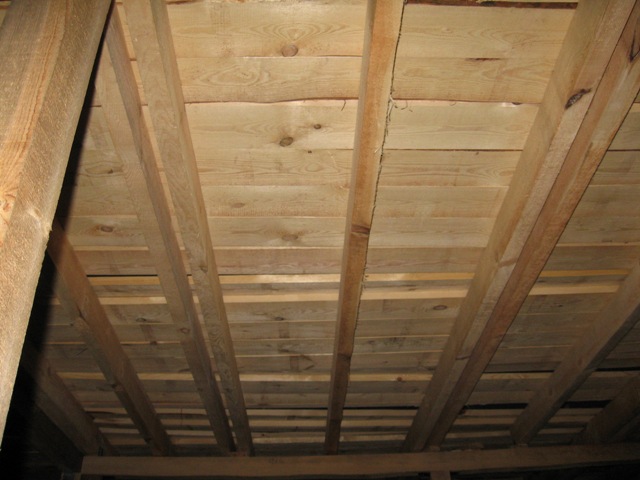

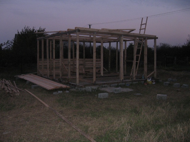

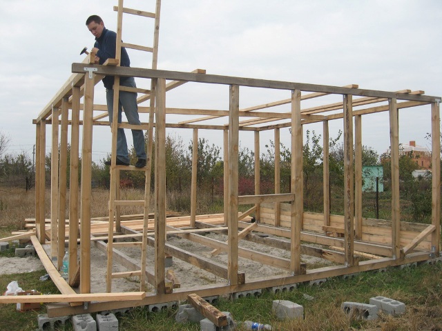

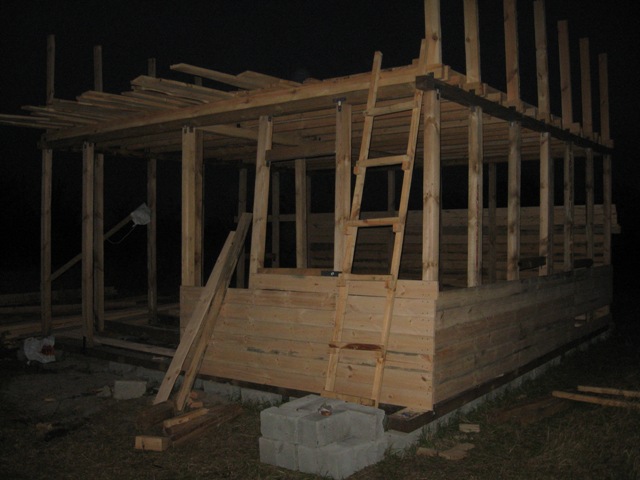

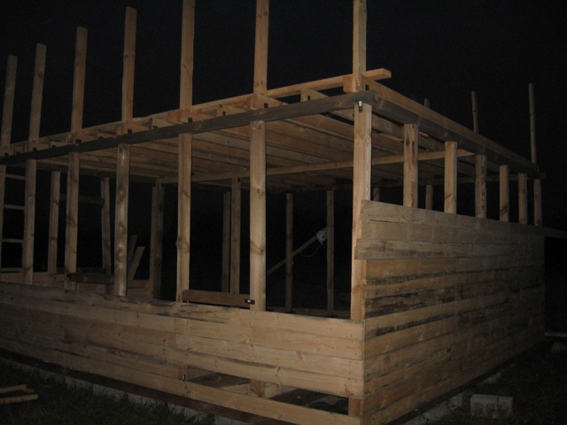

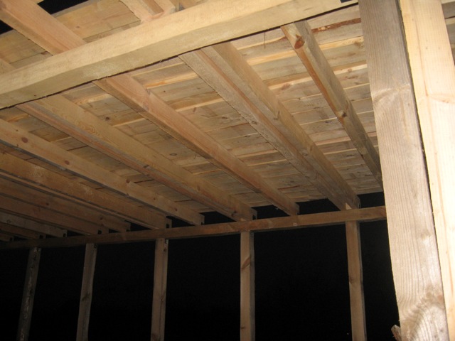

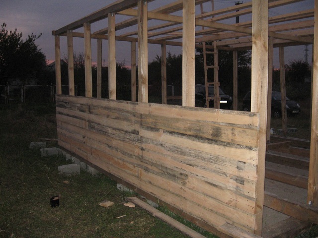

сделали 6шт лаг потолка, и наполовину обшили доской заднюю стену (она будет без окон) (доска 25*150).
Вопрос:
-на пол доска 30*150 пойдет????
-второй вопрос я задал ниже...
Змінено користувачем tomik

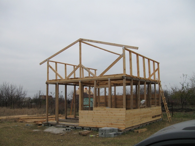

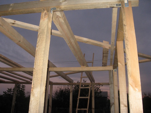

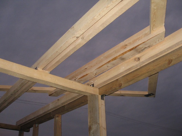

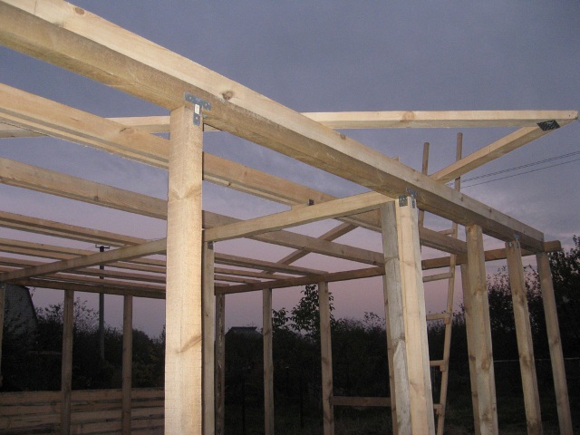

Люби друзи самострои, подскажите как поступить... сделал с 6м досок 120*50 (непомню как точно называется) стропила, попытался их поставить на крыше вертикально... но вес такой, что даже 4 тела немаленькие не смогли этого сделать. максимум что это подняли на второй этаж. Я так понимаю пока не сделаю пол на втором этаже этого не возможно будет сделать? Или есть какие то секреты? (на фото видно как лежат лаги, а на них стропила.) Змінено користувачем tomik

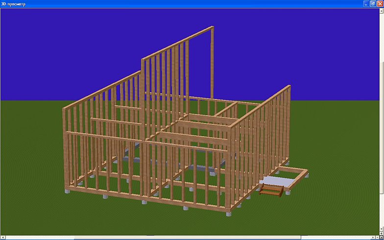

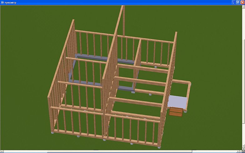

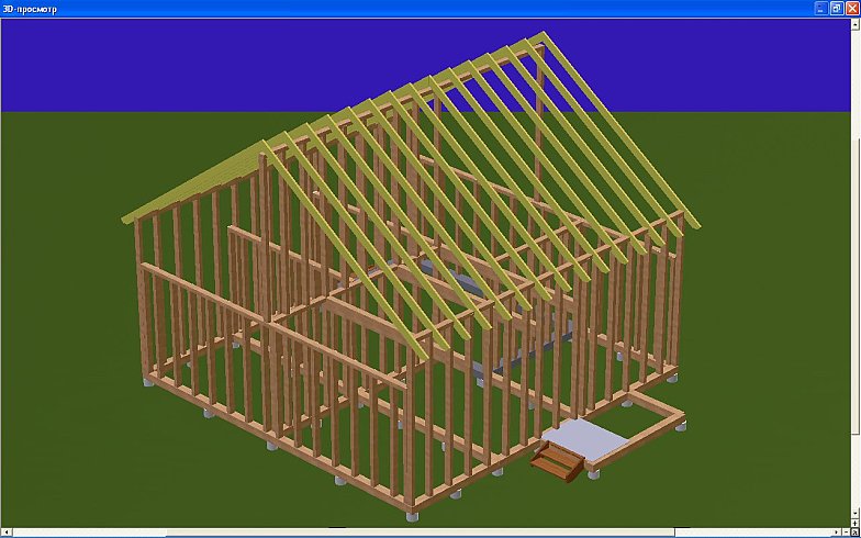

передумал и решил делать такое

Из чего будет кровля? Чем будете утеплять? Я, так понимаю все делаете сами, в какую цену обходится сейчас домик, и сколько планируете вложить до финиша?

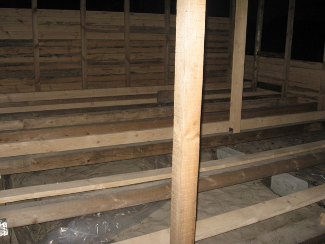

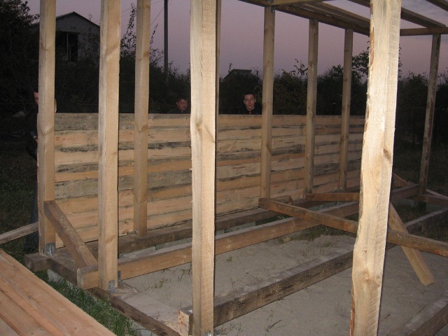

1. Фундамент у вас из шлакоблоков, это 20см. очень низко каркас над землёй, будет намокать.
2. Вы под домом начали засыпать песок, а плёнку под песок вы положили?
3. Судя по фотографиям, каркас у вас собран из квадратного бруса. Лишний перерасход дерева, а прочности квадрат не добавит. Для каркаса оптимально 100*50. 100 уже нормальная толщина стены для утепления и меньше мостик холода, если ориентироваться на земнее посещение.
4. Судя по фотографиям, ты уже начали оббивать каркас, плёнки не видно, значит, вы сможете утеплять лишь пенопластом, потому что для других утеплителей нужен паробарьер и ветрозащита. Да и при утеплении пенопластом желательно сначала установить пенопласт в каркас, задуть, где надо пеной, а уж после этого заниматься внешней обшивкой.
5. Обрабатывали антисептиком каркас или хотя бы нижнюю обвязку.
6. На ваших фотографиях не видны элементы пространственной жёсткости каркаса.
7. Если дача для круглогодичных посещений, продумали вы вопрос с отоплением. Нуден ли отдельный фундамент под печь или камин.
А вообще вы молодцы, что делаете всё сами, своими руками

1.да уже думали. там все добро стоит на балках 100*200
2.песок-пленка-песок
3.как обычно начали строить а патом увидел и про мостики холода и т.д. брус в стенах 100*100.
4.да я обо бью снаружи обычной доской, сверху будет пластиковая вагонка-сайдинг, из нутри уже пленка утеплитель и т.д. (пенопласт вредный.)
5.потом. когда крышей накроем. в эпицентре парни сказали лишняя трата времени, смоет его. там еще отмоска будет и все дела.
6.будут (я так думаю) пока правда незнаю каким образом.
7.пол первого этажа бум делать в последнюю очередь. наверное поставим булерьян, по него площадку организуем.
да сами офигели уже до чего дошли.... учимся в процессе.
денег ушло примерно 12000-15000 грн. очень дорого уголки гвозди (крученые оцинкованные)
крыша из проф настила будет.
в принципе домик утеплять будем. а там бум смотреть зимой можно будет ночевать или нет.
доски почти все есть уже. может немного еще останется докупить. пол первого этажа еше не брал. есть предложение по дубу, жду.
как будет готово я доложу стоимость.

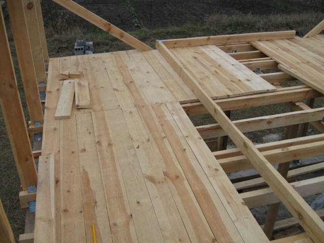

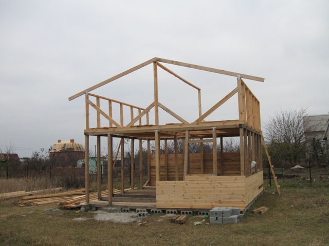

установили среднюю подпорку, выложили немного пол (но еще не прибили )и установили пробное стропило :)
промерзли конкретно и свалили домой.

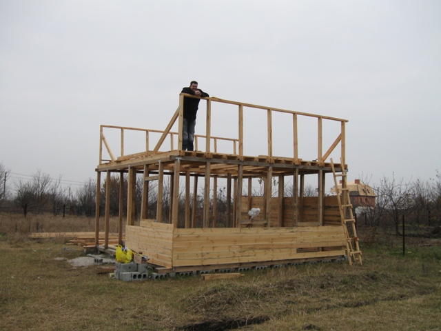

15 ноября последняя стадия. Работать получается только на выходнях. Готовлюсь на 22-23.11. Несовсем определился всетаки чем крышу покрывать буду.
6,12,2008
закрепил стропила по краям

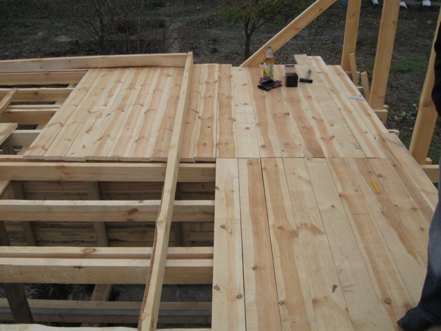

добил пол второго этажа, выпилил проход на второй этаж.
начал обрешетку набивать...
фото будут позже.
  • 3 тижні потому...
доски кривые. поэтому пол пришлось собирать по кусочкам :)
выпиливал сразу. щас правда стоит вопрос какую лестницу поставить там.
