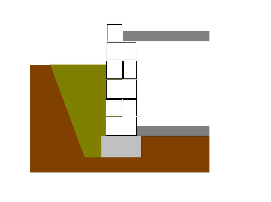

А кто нибудь может превратить это чудо в настоящий проект?

Question А кто нибудь может превратить это чудо в настоящий проект?
По поводу слова "чудо" - это мое личное мнение, потому, что этот план дома придумал Я
А Вам как? Нравится?

Если и строиться сам будешь - этого вполне достаточно Да и для бригады вуек тоже. Это для разрешений и узаканиваний недостаточно... Другой вопрос - фундамент например какой? Крыша какая ? Такой кубик в готвом виде довольно уныло будет выглядеть снаружи, надо будет что-то с отделкой выдумывать. А планировка норм, только кухню с гостиной поменяй

Крыша (фото)
Фасад - сайдинг (обычный), цоколь и углы дома сайдинг под кирпич.
Фундамент - лента 40 см х 40 см, и всерху монолитная армированная плита толшиной 20 см.

Есть комменты по поводу 2- го этажа
нужен с/у - не набегаетесь вниз
коридор 20 м, - лучше сделайте еще одну кладовку/гардероб
А внешне дом выглядит скучно

Сообщение от Olena Посмотреть сообщение
Спасибо за коментарии
на втором этаже между лесницей и окном 3 варианта:
1. сан. узел
2. Кабинет
3. парочка тренажеров (беговая дорожка, спортивная лесница)
Если варианты 2 и 3 то без ограждающих стен , а прям в коридоре.
А по поводу того, что скучно... ерунда. Вот сейчас живу в девяти этажном доме и вокруг такие же клоны - вот это скучно.

Мое мнение-нужно уточнить расстояние между несущими стенами под будущее перекрытие (если панели).
В Арконе можно весь проект сделать самому (начало у Вас есть)
Растояние между несущими стенами 4 метра, перекрытие деревянные балки.
А что значит "весь проект", что входит в проект 1.... 2... 3...

Ну скажем так - эскизный, это поэтажные планы, план фундамента, основные сечения и все фасады. К нему еще генплан с экспликацией - с этим можно разрешение на строительство получить тока проект должен быть с печаткой лица с лицензией
