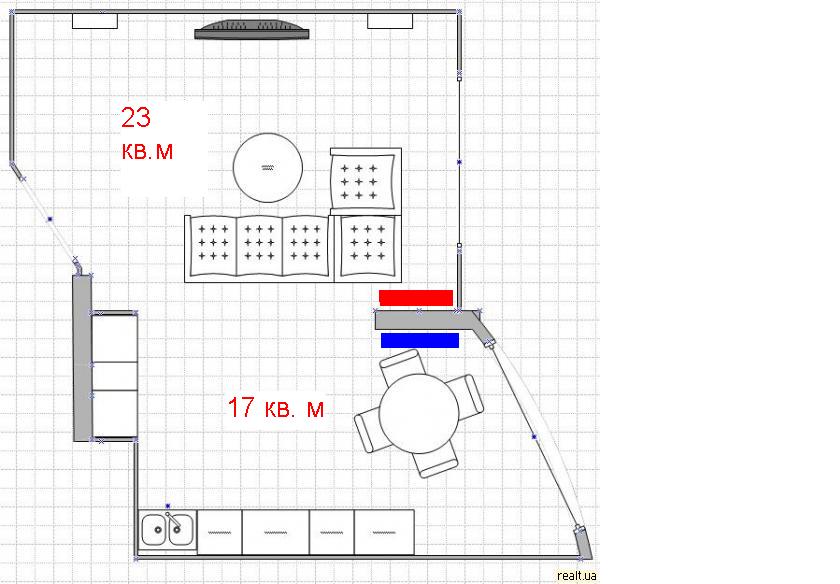

Помогите советом - нужно пристроить к дому котельню+сарай.
Грунт глина+субглинки, высокий уровень воды.
Делать основательный фундамент нет возможности, так как уже в этом месте зарыты дренажная и газовая трубы + присутствует смотровой колодец.
Придумали закрутить на глубину 2 м винтовые сваи, и в качестве ростверка (маурелата) на высоте 0,5 м над землей, сварить металоконстркуцию из двутавра, и залить бетоном.
Между домом и котельней проложить стиродур 5 см. или 2-3см.
Поскольку "правильно" (тоесть по углам) вкрутить сваи (из-за труб в земле) нет возможности, то такой вопрос:
а можно на ряд свай приварить раму, как в автомобилях? Вот схема

Погодите. Вы собираетесь поверх газовой трубы построить котельную?

точно, не подумала......спасибо Ганс!
Можно сначала трубу отрыть, вкрутить сваи, залить перекрытие, стены пристроить и трубу подать через стенку котельни внутрь (каркасная технология стены). А можно так, дают разрешение на стене каркасника прокладывать газ?

мне залили 19 свай глубиной 1000мм (плюс 200м будет подсыпка земли) и оставили торчащую арматуру для ростверка. И случилась неприятность - www.stroimdom.com.ua/forum/sh...ad.php?t=16128
И теперь не знаю что делать.. Вся проблема в комуникациях, которые должны попасть в эту пристройку (газ, вода, электрика уличная, канализация, полив).

В общем-то, я думаю, что ничего страшного у вас не произошло. Постройка всё-таки планируется лёгкая.
Бетон на Полиминцементе, скорее всего, схватиться в достаточной степени, надо подождать недельки 2-3.
А уж потом есть такие варианты:
  • запланированный вами ростверк
  • или монплита (к сваям не привязываясь)
Korni вне форума   Ответить с цитированием Вверх
