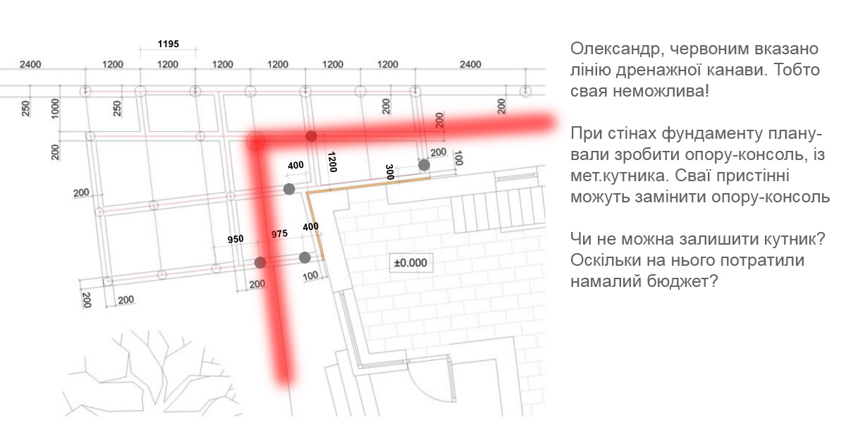

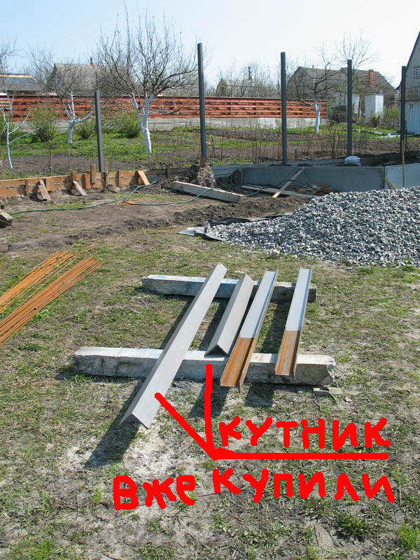

хорошо, ростверк сделаем выше! А по поводу уголка-консоли или дополнительных свай ответьте пожалуйста..

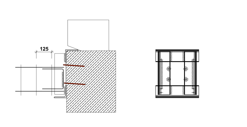

непонятен смысл - зачем делать уголок по всему периметру стены?.
Его можно порезать и поставить ТОЛЬКО в местах примыкания балки ростверка к стене.
Нету времени совсем -долго вырисовывать , но выглядит так -
1. Изготавливаем рамку из 4-х уголков
2. Прорезаем болгаркой стену и заводим верхний уголок в стену в притык.
3. Забуриваем 4 анкера в бетон и привариваем к вертикальным уголкам.
4. Выгибаем П-образные хомуты и привариваем их к уголкам вертикальным.
5. Привязываем к хомутам каркас.
