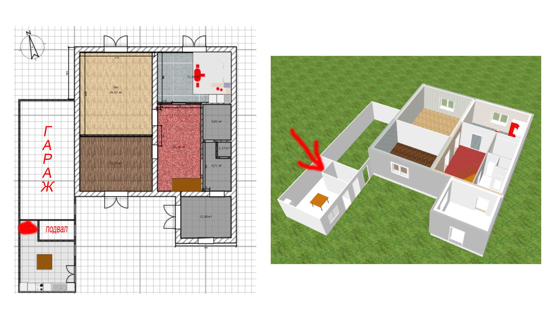

В связи с резким повышением тарифов на газ и мыслями части населения о переходе на более дешёвые источники отопления, хочу поделиться своей реализованной идеей размещения и постройки "камино-грубо-печи" с возможностью отопления на четыре комнаты общей площадью около 60 м2. Итак, изначально задумка была следующей: выложить обычную угловую каминопечь с хлебной камерой в одной из комнат (стырено с тырнета):
Подумав немного, отказался от этой мысли, так как КПД стремится к "0", кроме эстетической стороны. Позже пришла мысль о том, что бы выбить стенку между кухней и комнатой для отопления двух помещений. Ещё немного поразмыслив, решил не упускать возможность использовать вылетающую "в трубу" тепловую энергию. Было принято решение строить грубу между стенками кухни и комнаты + выбивать 2/3 стены соседних комнат и запускать туда отопительный щиток с каналами дымохода для их же отопления. Схема должна была быть примерно такая:
Планировка дома такая:

Подумав ещё немного, решил сделать духовку и варочную поверхность со стороны кухни, а стеклянную дверцу - в комнате, что бы зимними вечерами любоваться огоньком. Дверцу заказал во Львове за 140 у.е. (их гоняют из Польши, как я понял) через ОЛХ. Дверцы взял сразу с поддувалом. Поверхность заказал в Херсоне на сайте "Гуд Буд" (около 490 грн + пересылка): .
Плюс решил ставить духовку тоже со стороны кухни. Нашёл на том же ОЛХ Советскую, из толстого металла, новую, аж за 260 грн .
Собрав всё, что нужно для постройки (бетономешалка, шамотная глина - 4 мешка, около 20 м арматуры № 10, 1000 кирпича, 10 м2 рубероида, 8 мешков глины обычной, 5 мешков цемента, песок и щебень), принялся за работу. Разобрал пол, выбил стены, выкопал траншею для фундамента глубиной 50 см, шириной около 80 см, гидроизолировал, проармировал и залил:

В процессе размышлений было принято решение делать в щитке купольную систему, что-то типа такого, но со своими доработками: Для этого дела было куплено 5 заслонок и 5 прочистных дверок.

Печь, наверное, стоит тех денег, которые Вы заплатили.
А говорить что у профессионалов дороже в четыре раза, дак сравните первую картинку, что вы предполагали и конечный результат. Думая разница на лицо тоже раза в четыре.
Жалко, что не делали подробные фото. Но из тех, что есть, явно бросается в глаза, я думаю, печник который стоит дороже такого бы не сделал.
Суда потому как вмурован колосник намертво, скорей всего также вмурована и варочная плита, которая или лопнет, или порвет кладку. Дверки, наверное, тоже вмурованы, насмерть.
Арка разопрет кладку.
Никаких противопожарных разделок, отступокок. Учитывая еще кладку на ребро, которая запрещена и будет трещать.
Не надо было слушать жену, лучше б сделали сами советуясь со специалистами и не горе печниками.
Интересно было б увидеть еще фото после сезона эксплуатации этой печи.
P.S. Не воспринимайте это сообщение как агрессию. Просто каждый должен заниматься своим делом. И каждый труд должен соответственно оплачен. В принципе за такую суму я думаю отличная печь. Главное что заказчик остался доволен.

Спасибо за замечания, но мы не совсем глупые. На все ньюасы, указанные Вами, есть ответы. Лень столько описывать.

Сегодня опробовали "на полную". Всё ок. Греет все 4 комнаты. Щиток между комнатами горячий. Отдельно пройдусь по комплекту "дверка-поддувало". Размер отверстий для тяги сделаны чётко, можно регулировать от чуть "горящего" до полного угасания огня. Так что, советую такие, если что.
