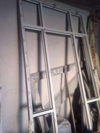

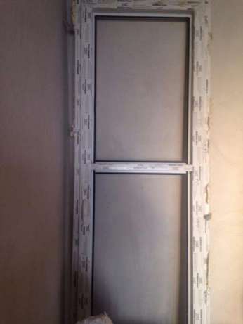

В процессе ремонта , идет объединение холодного балкона с комнатой .
Стена под металопластиковой конструкцией кирпич 12 см .
Как правильно ее утеплить ,желательно с минимальной потерей площади , чтобы в дальнейшем не было проблем ?
Наружное утепление не рассматриваем !
Спасибо.
Балкона или лоджии?
Как вы планировали утеплять пол, потолок и остальные стены?
Какое будет устроено отопление в комнате?
Самый эффективный и доступный утеплитель - ЭППС. Примените его там, где недостаточно места - в стенах.Минимум 80мм , если комната и балкон будет единым пространством.
В пол и потолок - можно пенопласт - он дешевле. Минимум 120-150мм

Балкон . Но снизу и сверху тоже балконы застекленные.
С потолком\полом вопросов нет . Проблема только в стене 12 см.
Думал вату фасадную 10 см....будет ли достаточно ?
Или есть что-то более серьезней ?
В комнате радиатор , на балконе тоже будет радиатор .
Балконы вверху и внизу тоже утепленные и отапливаемые?
Для утепления кровли в мансарде применяют минвату минимум 250мм.
Стена в полкирпича такая же ледяная, как и любой кровельный материал, т.е. 100мм - никак недостаточно. Балкон будет ледяной, и комнату выхолодит.
Это всё уже обсуждалось ранее - почитайте старые темы www.stroimdom.com.ua/forum/sh...d.php?t=116118
www.stroimdom.com.ua/forum/sh...ad.php?t=84302
