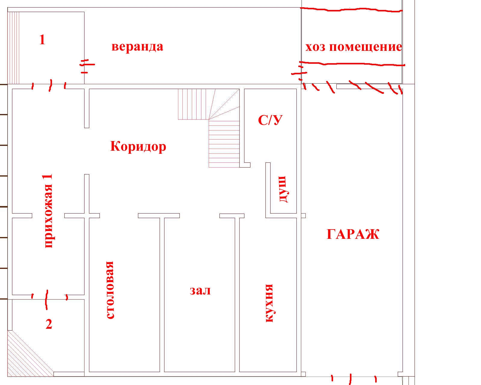

Стал вопрос из чего строить? Сначала хотели из пиленого камня, но после штудирования форума, интернета решили из термоблоков. Т.к. строили своими силами эта технология нам понравилась.
Сел набросал пирмерные чертежи чтобы было от чего отталкиваться.
Первый этаж
Второй
Название: Размеры помещений.jpg
Сначала построили пристройку в которой будет лестница(помещение 2), расширится комната 5 и балкон. Вырыли траншею.

фундамент выдержит?
Gitan вне форума   Ответить с цитированием Вверх

Сообщение от gitan Посмотреть сообщение
фундамент выдержит?
Должон. На старом доме фундамент хороший бутовый, а на пристройке заливали подушки.

Поблагодарили 2,699 раз(а) в 1,370 сообщениях
Это в этом году или ранее? Не появятся ли трещины в старом доме в связи с разной усадкой? Старый дом бут и глина?
