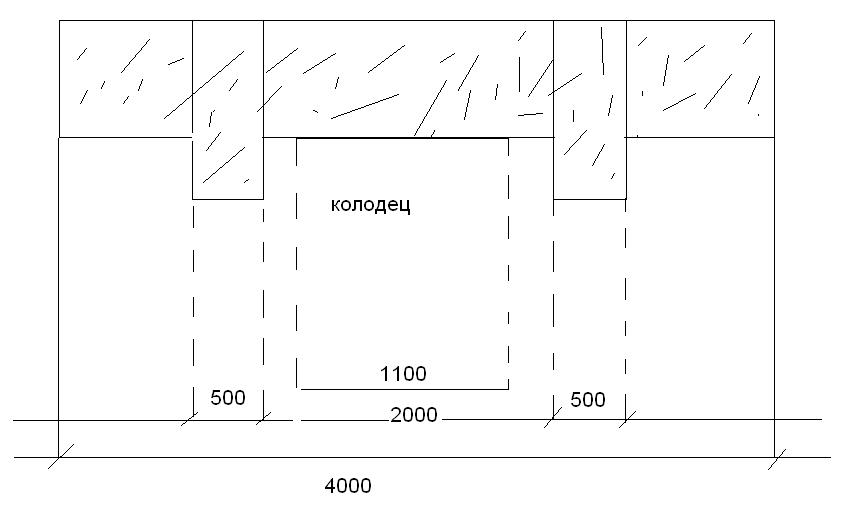

По этой теме много чего писали, но здесь немного другой случай.
Домик хочу строить на склоне, половина "в земле".
Фундамент планируется ленточный мелкозаглубленный.
Проблема в том, что он мелкозаглубленный не по всему периметру, а только под одной наружной стеной и есть опасения, что грунт может вспучить и неравномерно поднять фундамент с вытекающими последствиями...
Геология - суглинок, УГВ 12м, склон южный
Дом 9х9, газобетон, перекрытия деревянные балки, кровля битумка или ЦПЧ
Подвал (цокольный этаж) тоже из газоблоков, гидроизоляция наружная
Утеплять планируем отмостку, цоколь до высоты 0.5 м, фундамент в точ части, где он мелкозаглублен.
Еще появилась идея по периметру отмостки(в незаглубленной части дома) сделать засыпку керамзитом шириной два метра и глубиной 200 мм. Чтобы защитить от промерзания грунт ну и для ландшафта, думаю будет красиво)
Хотелось бы услышать мнения специалистов, а то скоро крышу сорвет от сомнений...
Дом для круглогодичного проживания
Лента планируется 500х300(высота), армированная
Картинки во вложении

Так есть геология или Вы просто предполагаете, что грунт пучинистый?

да, предполагаю
после ряда экспериментов с грунтом выяснилось, что это суглинок. Суглинок по нормативным документам пучинистый.
Еще показывала район застройки специалистам по фундаментам(теоретикам), сказали, что в этом районе суглинки.
Посоветовали фундамент ниже глубины заложения) минимум 0.8 м.

Пучнистость грунта принято определять в следствии лабораторных испытаний, а не на глаз
Вот к примеру ГОСТ 25100-95 "Грунты. Классификация" нормирует:
А почему Вы не хотите с меньшей стороны склона сделать уступ фундамента, тем самым понизите отметку его заложения и сэкономите материал (по сравнению с полностью заглубленным фундаментом). Вот еще можете посмотреть это пособие по устройству мелкозаглубленных утепленных фундаментом, как основа сгодится.

И еще - подумайте про устройство подпорной стенки со стороны склона, не знаю какая там высота откоса, но стенка думаю не помешала бы.

Artishocke Фундамент ,-это та часть строения на которой экономить нельзя ,тут уж точно ,лучше "перебдеть" чем "недобдеть" ведь случись чего ,исправить как правило уже ничего нельзя.
Я бы от оси №2 вправо пошел уступами и на оси №3 заглубился бы на глубину промерзания +0.2 -0.3 м. + ко всему обязательно вверху Ж/Б монолитный пояс.

я с фундаментами уступами не сталкивалась, но есть мнение, что на уступах пойдут трещины по стенам...
а зачем подпорная стенка? чтобы дом не уехал полностью?

Если грамотно законструировать фундамент с уступами то трещин можно избежать. Можете принять высоту уступа 0.5-0.6м и длинной не больше 1.2, таким образом постепенно выйдете на нужную отметку низа фундамента.
А по поводу подпорной стены я говорил про стену слева от оси "1" для того чтобы удержать грунт от соскальзывания в сторону дома.

по ДБН достаточно на 100 заглубиться ниже глубины промерзания

Полностью согласен ,но в практике на склонах фундаменты обычно заглубляют чуть больше и тогда в средней части фундамента и получается 100-150 мм. ниже отметки промерзания (и я имел ввиду только ось №3)
