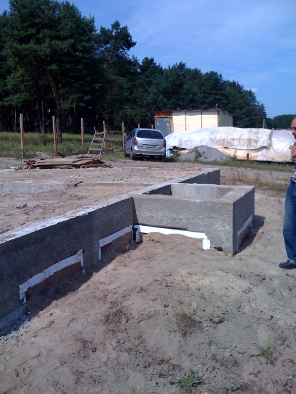

По поводу разделения дренажа и водоотвода я еще подумаю зимой - сейчас я планирую сделать только дальнюю часть (от границы участка до ручья)... ну и метров 20-25 (по остатку труб посмотрю) протяну от низа забора до дома и пока так оставлю... хочу посмотреть как весной покажет себя "дренаж"... сделаю выводы и дальше уже буду делать в зависимости от результата...
А что касаемо самого дома, то фундамент у меня выполнен в виде монолитной плиты, на которой стоят бетонные блоки и все это обернуто двумя слоями еврорубероида с наплавлением... так что в подвал вода не должна пройти (испытания этой весной прошли успешно!):beer:

Пока сделали пробный "подкоп" под дорогой (на фото2).
На фото 3 - вид с другого берега ручья, в который собираюсь "сливать воду":rolleyes:. Можно разглядеть контуры "будыночка"...
От ручья до забора - 25м...
