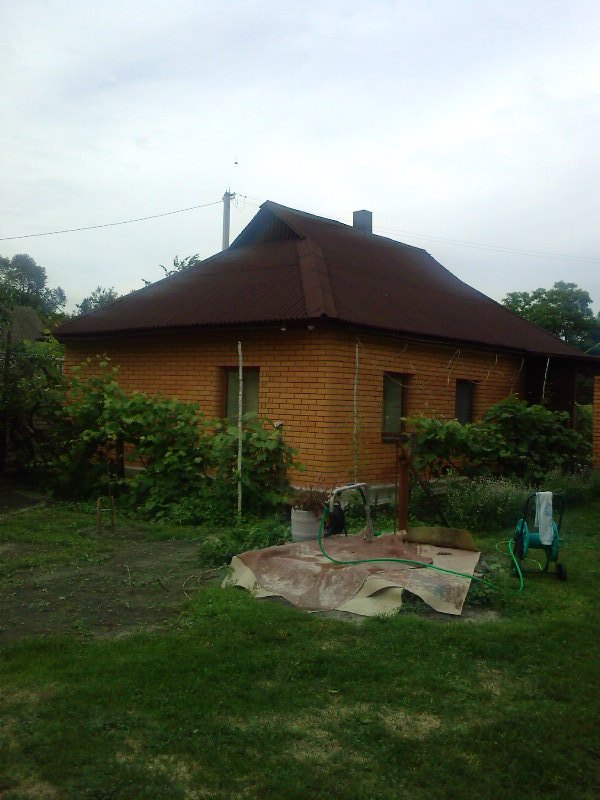

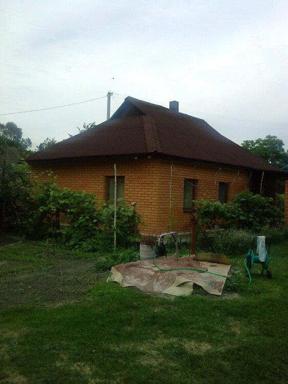

Есть два камина оба дымят. Подскажите можно что то исправить или доделать.
Полный демонтаж исключается, ремонт недавно только закончили.

Труба ф150 это очень маленький диаметр для открытых каминов, тем более для каминов открытых с трёх сторон. По сути сечение заужено на выходе почти в 2,14 раза.
Или увеличивать сечение трыбы, чтобы оно было одинаковым на всем протяжении длинны дымохода
Или дымосос за 5600 грн.

у первого мала высота трубы и зуб какойто непонятный. Для такого маленького портала круглая 150-ка пойдет.
У второго колено мешает и зуба нет.Как можно было не проверив ремонт затевать...8-)
