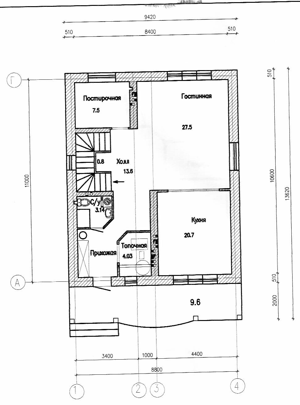

www.myhome.com.ua/katalog.php...db3090a303c92c - это исходный проект.
Я его планирую отзеркалить и внести кое-какие правки (прежде всего с фасадом, а то этот портик - жуть просто).
Вот примерно так оно должно быть:
[/img]
Может кто подскажет, можно ли вносить такие правки в процессе строительства или лучше пусть мне кто-нить этот проект доведет до ума, а потом уже с ним (исправленным) идти и получать разрешение на строительство?
И еще вопрос... По телефону в УкрНИИПграждансельстрое злая тетя (жуть, стиль общения как у совковской уборщицы) сообщила, что перекрытие там монолитное... Чем это может быть чревато по деньгам? Насколько реально делать такой проект не монолитом, а плитами перекрытия? Просветите чайника ради бога. Этот проект единственный подошедший к моим запросам. Ну не хочу я мансардных этажей...

Так, разбираемся по-порядку.
Дом начертить конечно можно, но размеры уже будут немного другие, потому что угадать размеры стен тяжело. Если Вас такое устроит, я могу. НО я не конструктор и не архитектор, поэтому это исключительно эскиз. Вы собираетесь строиться без проекта? А разве это реально без всего пакета документов? Я не знаю, просто уточняю. Мне кажется, что если уж согласовывать официально, то при этом и подпись архитектора требуется.
Теперь технические вопросы. Монолит - это кто как предпочитает. Кому-то легче вылить на месте, чем привезти плиты. По цене не просчитывала. Но как Вы его собираетесь сами делать без конструкторских расчетов (сейчас меня закидают противники работы с конструктором). Подумайте вначале - что Вы будете делать с этой картинкой?
Ну и мансарда (Нюся, спокойствие) - это вовсе не приговор. Если нравится какая либо планировка, то вовсе не обязательно делать мансарду. А таких планировок, как показана тут уж точно не мало и в обычных проектах двухэтажных домов. Надо просто искать!

Pe_Na, я планирую покупать этот проект с полным пакетом документов, вплоть до разводки по сантехнике. Мне женщина из этой конторы нелюбезно сообщила, что им некогда заниматься переделками и вообще можно строиться и так. У меня на этот будущий дом довольно обширные планы (не продажа), включающие обязательный ввод этогого дома в эксплуатацию. А посему мне крайне важно, чтобы на этапе приемки не спросили, а почему все отзеркалено, а где третья ванная и почему двери не там, и вообще зачем балкон переделали.
Я просто не в курсе, насколько критичны будут эти изменения для тех, кто будет принимать дом. Строюсь в селе, там строгости поменьше, чем в Киеве, но насколько поменьше, понятия не имею.
Потому и спрашиваю, надо переделывать его ДО получения разрешения на строительство, или это лишний никому ненужный геморрой и выбрасывание денег на ветер.

У Вас абсолютно простой проект. Те переделки .окоторых Вы говорите- несущественны- можно в процессе строительства с прорабом все изменить,а потом при вводе в эксплуатацию заплатите штраф и Вам узаконят " переделки". Это в области, по личному опыту на раз-два!

Travnica, меня больше всего смущает то, что проект будет построен зеркальным. Вы уверены, что это настолько несущественно для тех, кто будет принимать дом для введения в эксплуатацию?

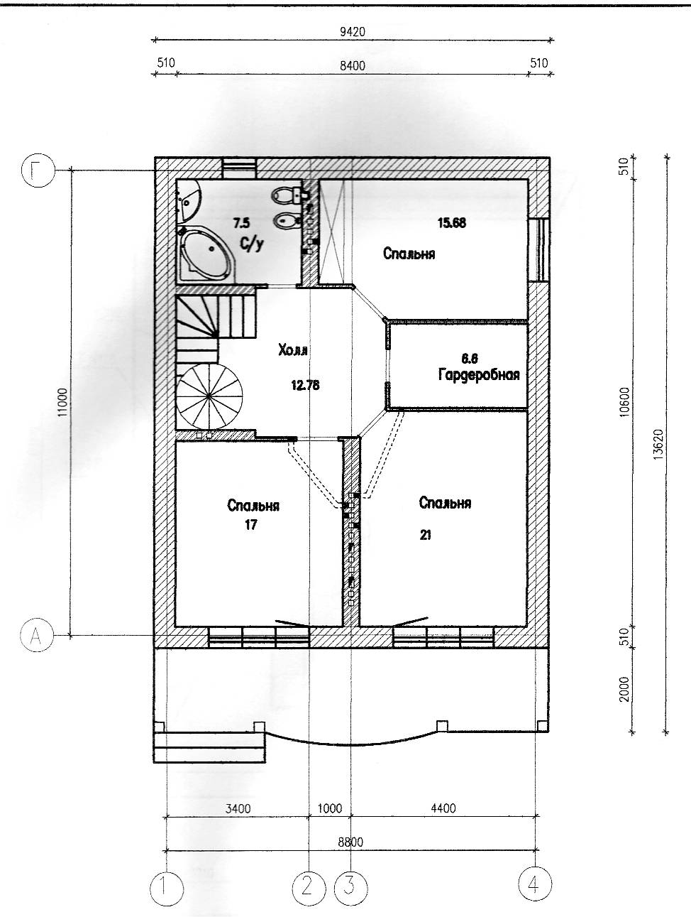

Дуже цікаво як вирішилась Ваши ситуоція оскільки самого цікавить даний проект, але:
- з прибудованим гаражем
- поміняти місцями кухню та гостьову кімнату
- замість ванни №11 зробити кімнату
- Ну і взагалі трошки зробити ширшим будинок

Ось як я хочу, вибачте сходи на другий поверх дещо не вийшли. В принципі вони мають бути такої форми як на основному плані.
Хто може покритикуйте чи підтримайте.

А ванна в 10м2 не занадто велика?
