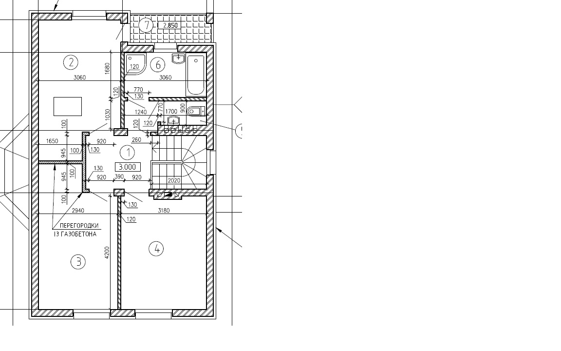

Неделю изучал темы на форуме и внешние материалы про пол по грунту. В итоге нарисовал себе такое:
Вариант1

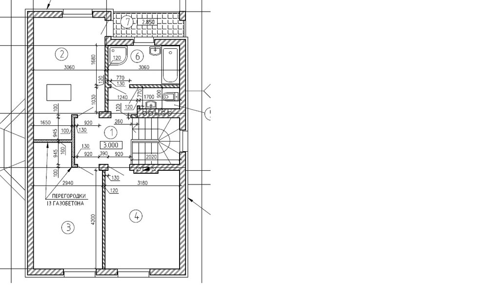

Вариант2

Помогите определиться:
1. Какой из вариантов пола более правильный и почему - по уровню цоколя (рис1) или над ним (рис2)? Насколько критично чтоб уровень гидроизоляции стен совпадал с уровнем гидроизоляции пола?
2. Правильно ли я уложил трубы канализации, отопления и водоснабжения? Канализация - в грунте, вода и отопление - в ЭППС
3. Нужно ли делать дополнительное армирование черновой стяжки под перегородки (полкирпича), камин, лестницу. Если да, то каким образом?
Что сделал неправильно, что не учел?
Дом - 1этаж+мансарда, ленточный фундамент, стены - кирпич, грунтовые воды низко

Сообщение от zhupanenko Посмотреть сообщение
.....Что сделал неправильно, что не учел?....
Потенциально опасные места для промерзания, т.н. "мостики холода" вижу.
Нарисую вечером, где именно.
не являюсь проф. исполнителем в данном вопросе, тоже частный застройщик. мое мнение - я буду делать по варианту 2, т.е. уровень ЭППС над уровнем фундамента, т.к. иначе прийдется под трубы долбить внутренние стены фундамента во многих местах, котор. являются несущими. и вообще в контексте данного вопроса - главное просто везде сооблюсти "гидро-отсечку".
видел на форуме неоднократно фотки с трубами в уровне ЭППС. ну а иначе как ? если их несколько, т.е. "жгут" проводов - не ложить их вплотную, сделать зазор, т.е. чтобы обеспечить прочность стяжки, и еще народ ставит армирующие сетки, вобщем, это больше в раздел "котлы-отопление". там выкладывали фото проблемных стяжек (трещины), правда там уровень стяжки был несооблюден, и трубы вплотную лежали.
имхо вопрос звучит очень обобщенно и индивидуален для каждого проекта. я собираюсь армировать в любом случае - под лестницу, котел, камин. насчет последнего, вот будет темка интерестна:
www.stroimdom.com.ua/forum/sh...ad.php?t=84500

Сообщение от igorya Посмотреть сообщение
..... и вообще в контексте данного вопроса - главное просто везде сооблюсти "гидро-отсечку"........
.....там выкладывали фото проблемных стяжек (трещины), правда там уровень стяжки был несооблюден, и трубы вплотную лежали......
Не только гидро, а и теплоотсечку.
Трубы вплотную - не имеет никакого отношения к качеству стяжки.
Д.б. обеспечена необходима толщина стяжки НАД трубами. А как они лежат - не имеет значения. Хотя, чем плотнее - тем меньше теплопотери.
Korni вне форума   Ответить с цитированием Вверх

Сообщение от Korni Посмотреть сообщение
ну это уже саморазумеющаяся сущность хотя замечание конечно важное.
Значит мнения разошлись, по-моему кто-то рекомендовал оставлять зазоры меж трубами, понятное дело мин. толщину стяжки нужно сооблюдать, это ключевой момент, ну и много зависит от "конфигурации" самого объекта. Тут мы отклоняемся от темы. Вопрос ТС был насчет уровней коммуникаций. Свои мнения я изложил, себе буду делать примерно также.
PS. И еще - если схема нарисована боле-менее с сооблюдением пропорций, то уклон канализации слишком крутой, т.е. не забыть про данные нормы - 2см уклона на 1 погонный метр при 100мм трубе. И еще - там, где "ЭППС 20мм" меж стеной и чистовой стяжкой, нужно ложить другой теплоизоляционный материал, не помню названия, с "демпферными" свойствами. Хотя это важно для теплых полов.
.....Значит мнения разошлись, по-моему кто-то рекомендовал оставлять зазоры меж трубами,.....
Не встречал ни у кого из производителей систем труб в своих инструкциях таких рекомендаций. Да и смысла нет - создавать дополнительный мостик теплопотерь, его, наоборот, минимизировать надо
Вводную трубу водоснабжения я бы минимум на метр от стены отодвинул внутрь пятна дома.
