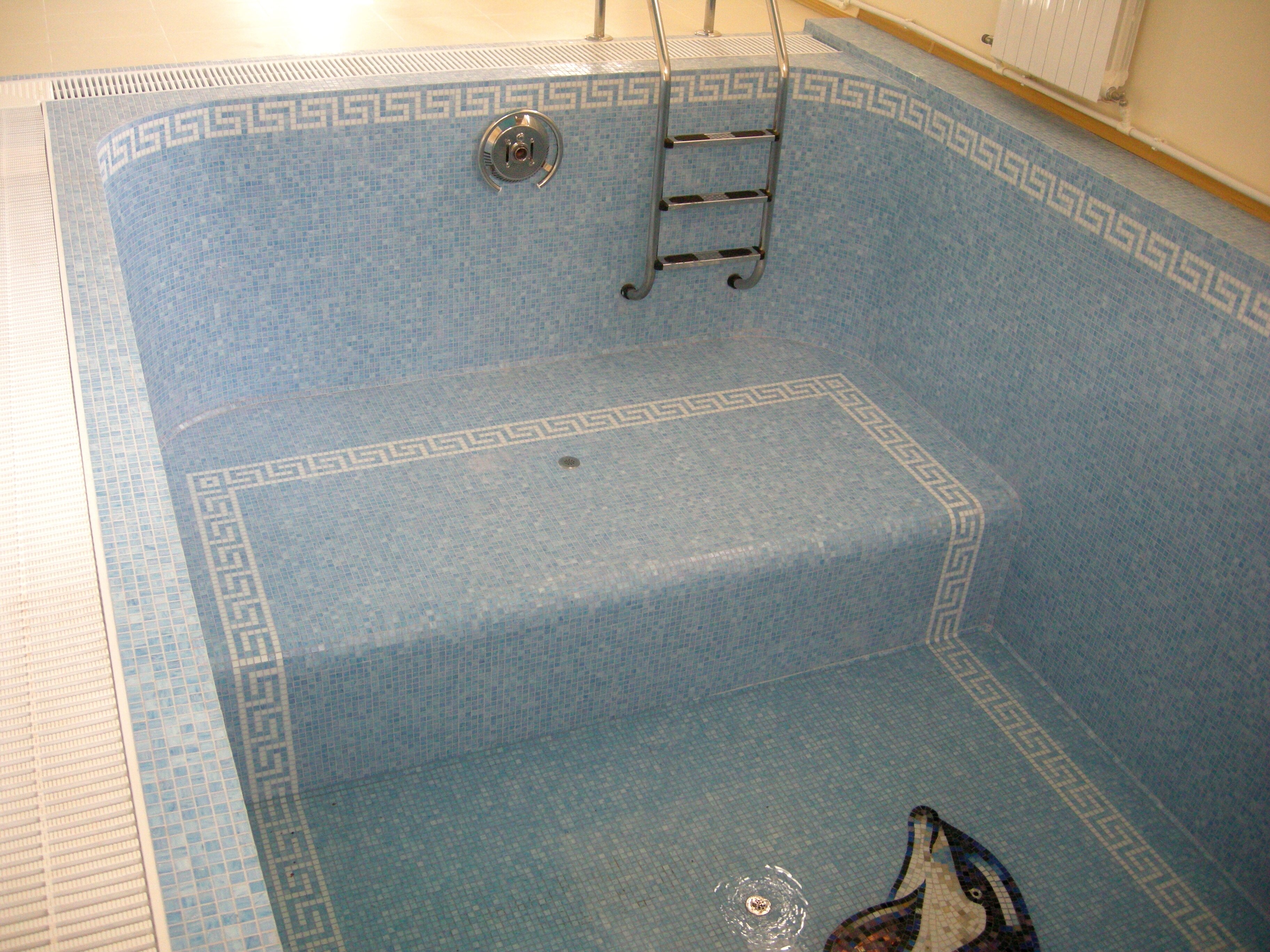

  6. Симпатичний вийшов басейнчик ). А мозаїка буде актуальною завжди, але не в сегменті економ-клас.
