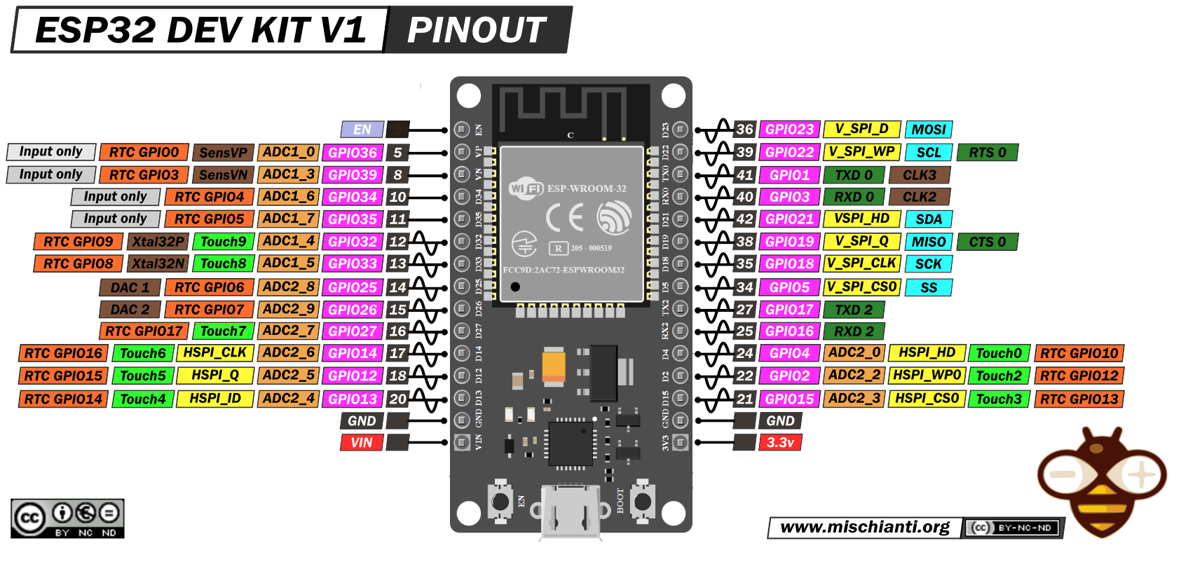

  4. Как вы верно заметили, ESP32 это для обучения, то есть любой желающий разберется. Язык программирования С++ тоже не уникален. Ничего сложного там нет. Код заказчик получил. Ну, а электроника фабричная, легко повторяемая (что и сделано мною, пока едет нужная Заводская конфигурация). Что за плата такая? Пока умолчу название. Конфигурацию описал. Большинство ваших тезисов верны с поправкой на год, эдак 2010. Все же за 12 последних лет рынок сильно изменился. Сейчас спроектировать и запустить в производство, если вдруг нужно, можно за несколько недель. При наличии опытного образца - за несколько дней. Так же никто не мешает иметь запас изделий на случай выхода из строя. Развернуть новый веб-сервер на случай смерти разработчика можно за 1 рабочий день. И, кстати, никого я не убалтывал. Ко мне пришел заказчик, который сам может построить простой контроллер, а так же запрограммировать ПЛК и попросил сделать что-то посложнее. Так и полетели. Какая-то реклама услуг по разработке получается. Цель 1: поделиться найденным кодом от Maxim Vdovin. Цель 2: подобрать рабочие графики для погодозависимой автоматики управления отоплением, а не услуги свои рекламировать. По результату испытаний отпишусь. Вы же почему-то подняли философский вопрос: Следует ли самоделки (по факту фабричный контроллер на базе ESP32 с выданным исходным кодом) ставить на ответственные объекты, в случае смерти / ухода разработчика? Как мне на это реагировать, работая в отрасли разработок и прототипирования более 4 лет, при том, что тема не об эффективности работы ESP32 в сравнении с ПЛК? В качестве альтернативы вы предложили Программируемый логический контроллер "Омрон" (если я верно понял), что сразу отброшено, как решение. Скажу больше: заказчик не идиот, у него есть 4 ПЛК по $1000 каждый какого-то именитого бренда. Они его не устраивают совершенно. Не сбивайте меня, пожалуйста.

  10. Идея написать пост родилась по ходу изучения того, что есть погодозависимое управление отоплением с учетом теплопотерь. Тема для меня новая и требует изучения. Именно на этом форуме нашел вот такой пост: Великолепный standov подсказал ссылку: На 2022 год mxjournal.ru - оказался нерабочим, так как был личным сайтом Maxim Vdovin - PHP-разработчик, который сменил домен. Теперь его блог на новом ресурсе: wdn.su Статья, которая нас интересует: Группа тем о разработке контроллера и прошивке wdn.su/blog/1154 Новая прошивка wdn.su/blog/1472 Сама Прошивка Контроллера для погодозависимого управления отоплением здесь: github.com/maxvdovin/termostat Эта новая ссылка на прошивку Maxim Vdovin одна из причин начать тему. Ну, и раз тема создана, поделюсь размышлениями на тему погодозависимого управления. Основная задача: расчет целевой температуры теплоносителя в системе отопления. Входные данные: температура за окном. Основа расчета: замудренные температурные кривые. P. S. Кривые сильно напоминают Параболу.
