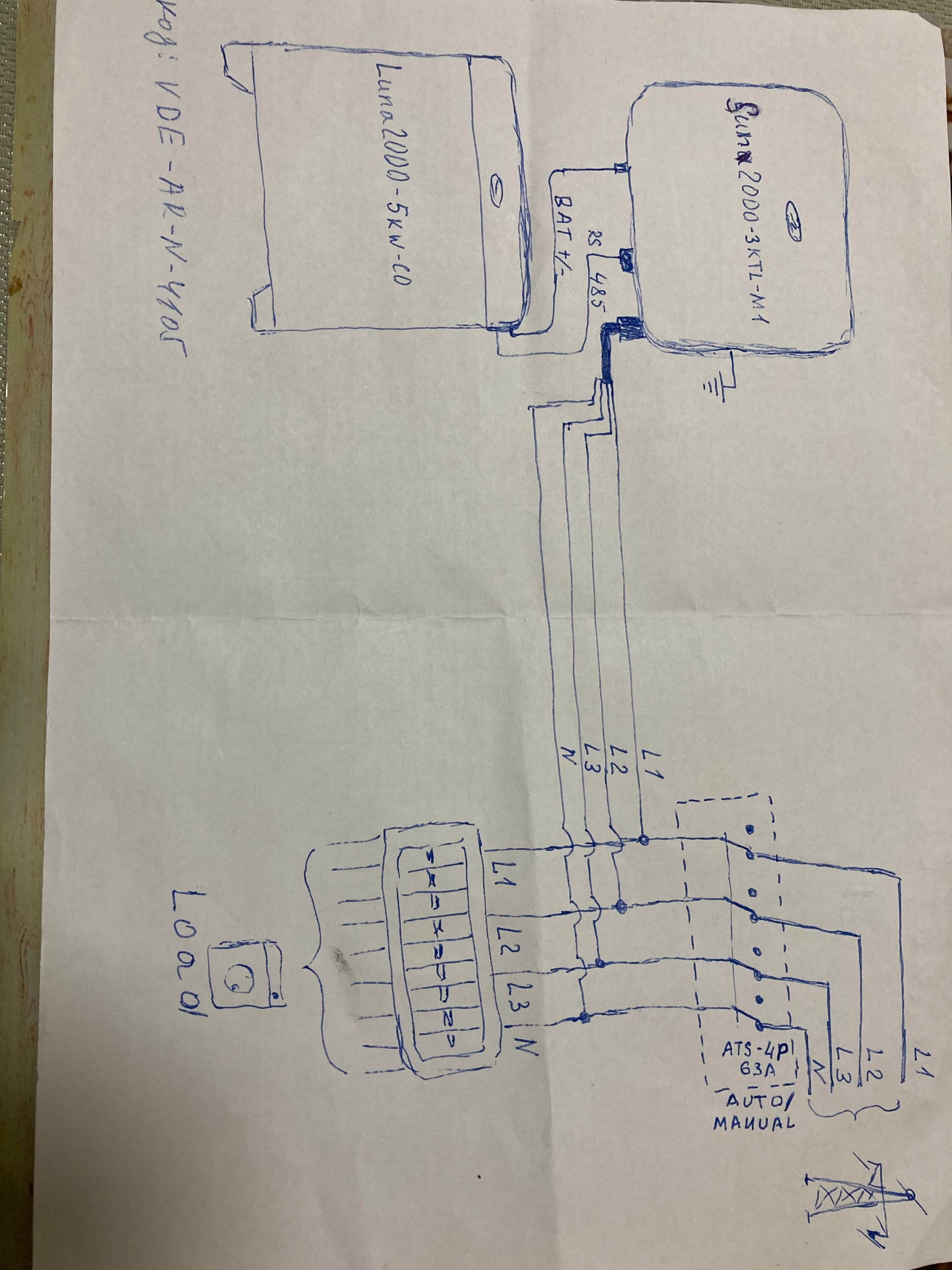

Проконсультируйте пожалуйста по подключению инвертора Sun2000-3KTL-M1.
У нас есть комплект оборудования:
- Инвертор Sun2000-3KTL-M1
- Батареи Luna2000-5kw-C0
- Системный модуль для батарей Luna2000-5-E0Задача: подключить это оборудование только для резервного питания в квартире с 3-фазной электросетью без использования солнечных панелей.

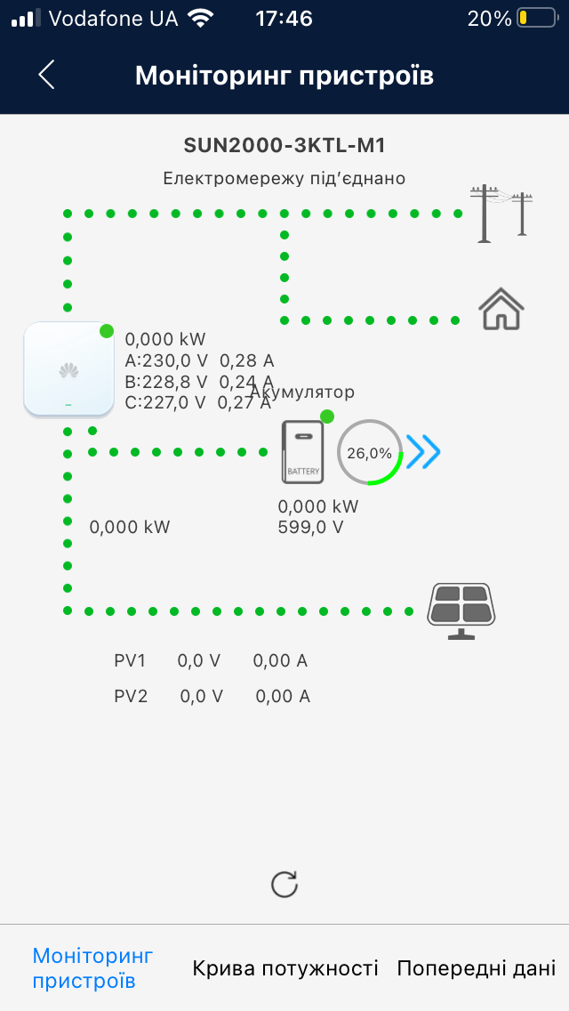

Присоединились к Инвертору локально с помощью приложения Fusion Solar. Выполнили Быструю Настройку.
В приложении видим батарею и сеть (см. скришот IMG-7373.png).
Led1 и Led2 мигают 1 раз/сек.Вопрос: Почему зарядка батареи не происходит?
И почему Инвертор не генерирует питание на выходе при отключении
электросети?Догадываюсь, что это может быть по причине отсутствия в схеме еще одного прибора DTSU666-H для управления инвертором по RS485 (но по логике счетчик вероятно не нужен, если используем оборудование только для резервного питания).
Или может в приложении Fusion Solar есть какие-либо настройки?Спасибо.
