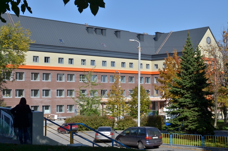

есть сомнения- объекты указаны- едите, лезьте на крышу, смотрите. Доебы** ся теперь к узлам начнем? Ваши глубокие познания в кровельных материалах я уже понял. Вас с ними и оставляю, продолжать дискуссию не вижу смысла
Не доебы**ся, а разбираться. Естественно, к узлам. В них все и кроется, ведь издали клик-фальц выглядит как нормальная фальцевая кровля. Киев - автовокзал Выдубичи. Так выглядят узлы примыкания к вертикальной поверхности, ендова, карниз. Эти узлы ничем не отличаются от профлиста или металлочерепицы, отсюда и экономия в работе.
[QUOTE=ДимДимыч;5329984]Где мною написано, про 200. 000 м? А посмотреть Львов, Стадион и аэропорт. Киев- автовокзал Выдубичи. А еще, за 20 лет, сотни объектов в фальце по Украине. Хотя фальцовка вообще не наш бизнес, это так, попутно.[/QUOTE] И что с земли там можно рассмотреть? Я прошу у Вас фото на крыше, вблизи, чтобы мы смогли оценить выполнение узлов. Из сотни объектов, хотя бы несколько фото проходки вентшахты через кровлю, обхода мансардного окна, монтаж ветровой фермы в технике клик-фальца. Чтобы опровергнуть утверждение, что клик-фальц - это тот же профлист и металлочерепица, просто издалека напоминает фальцевую кровлю.
Не наглядно. Это ваши фантазии и фото жопоруких мастеров.
На второй и третьей фотографии не наши фантазии, а НАШИ РАБОТЫ.
Допустим на первом фото работа жопоруких мастеров. Выложите свои работы, у Вас же там 200 000м2 клик фальца, все смогут посмотреть на нежопоруких.

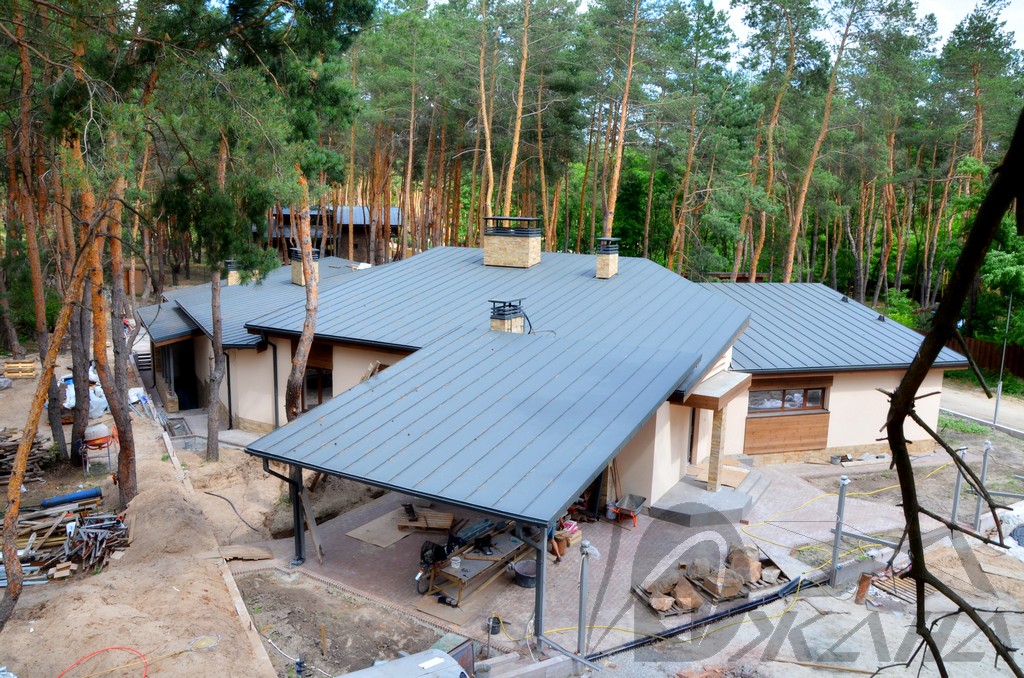

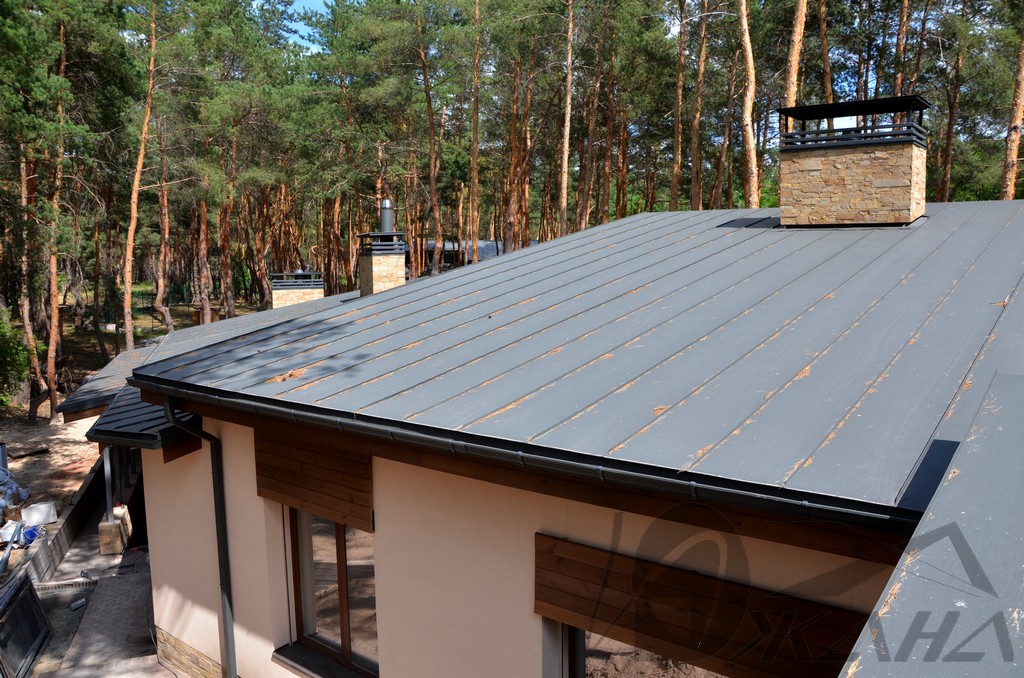

Титан-цинк всегда становится серым, но не всегда таким красивым, как нам хочется) На фото ниже дом в Днепре по ул. Южная, был покрыт обычной вальцовкой (непатинированным цинк-титаном) в 2004. Патина легла неравномерно. Оцените, сравните с Сумским рынком. Подозреваю по причине экологии.
Есть еще один нюанс. С непатинированным цинк-титаном надо работать в белых перчатках. Отпечаток от ладони будет виден на кровле еще лет 10 как минимум. Если Вам попадутся грамотные и опытные кровельщики цену за обычный Рц они поставят дороже, чем за патинированный. За неудобство.
Вы еще забыли структурную подложку, которая обязательно ложится под цинк-титан. Она стоит 7-10евро/м2 +10% запас итого еще более 3000евро.

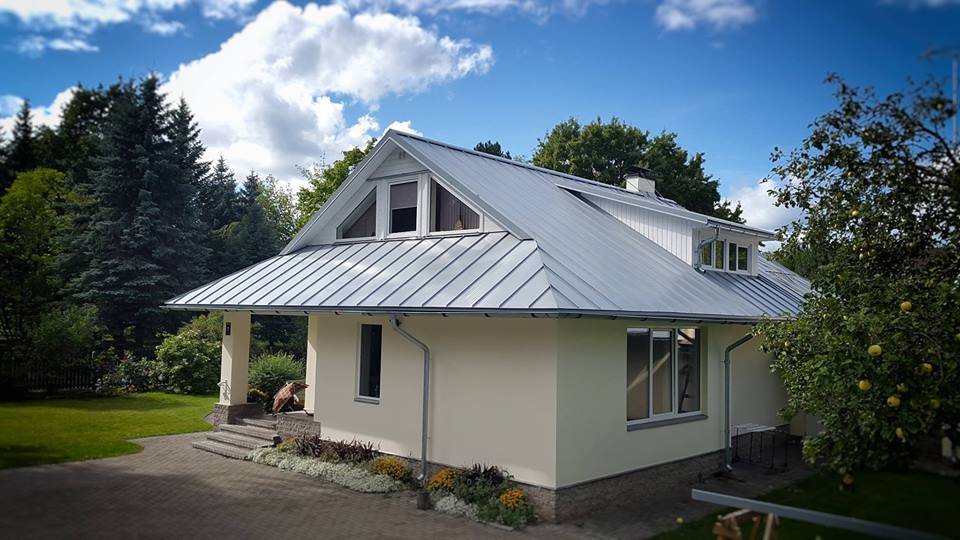

Окончательно решил делать фальцевую кровлю. Осталось теперь выбрать материал. Цвет серый или темно серый. Понятно что титан-цинк самый хороший. На что еще можно посмотреть, не такое дорогое.
зы
До этого хотел черепицу натуральную и думал, что дорого, а тут узнав цены на титан цинк понял что нет предела совершенству.
Это Вы еще цены на сланец не узнавали.
По материалу в Вашем случае остается крашеная сталь. Алюминий не рассматривайте, т.к. кровельный алюминий за который можно ручаться головой - это Префа, а она по цене будет близка к цинк-титану хоть и чуть дешевле.
Сталь лучше брать европейскую - Арселор, Марчегалия и т.п.
Покрытие лучше всего пвдф, если полиестер то только мат.

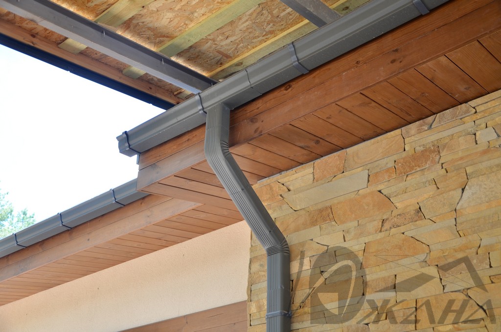

Спасибо. Подскажите кто делает квадратные водостоки, и в цвет крыши.
Водосточные желоба прямоугольной формы и трубы квадратного сечения делает Prefa из алюминия. Стоимость их близка к цене титан-цинка, позиция заказная, в стране никто не держит.
Фигурные желоба и трубы прямоугольного сечения, как на фото у Alex.Volyn, делают и у нас в Днепре. Причем можно купить металл на крышу и из него изготовить водосточку, практиковали такое неоднократно.

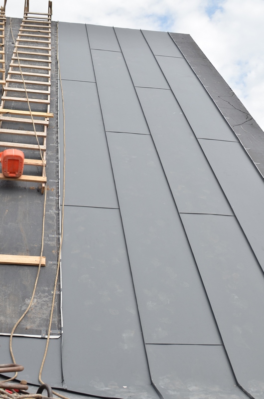

Временами я предлагаю заказчику делить фальцевую панель на части, в шахматку. Как мне кажется, получается интереснее и немного меньше характерных волн на поверхности.
Да, Вячеслав, мы тоже так иногда делаем. Не хотел выкладывать этот объект, он как-то не для форума, но что-то в теме совсем мало выставляется фотографий сделанных работ.
