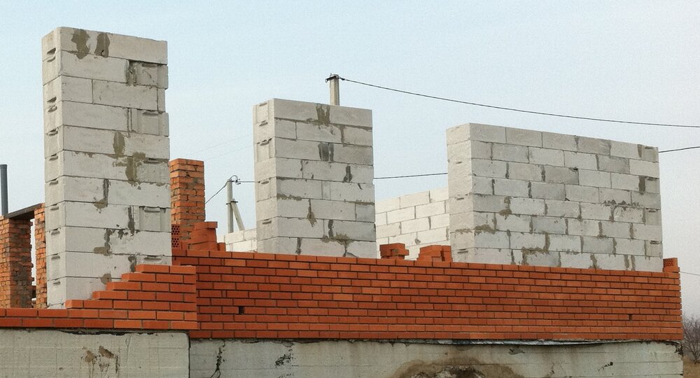

Если таких кирпичей немного - отложу их и забъю. Использую их там, где нужна подрезка половины. (ну ессно не секрет, что на проемах без половинок никак не обойдется). У меня на 19000 кирпича, с неверными размерами оказалось около 200-250 штук.
А если таких кирпичей будет гораздо больше, то я возму в руки ГОСТы и нагну производителя и поставщика подобного кирпича, вплоть до замены всей партии, или полного возврата денег. Но не стану пинать каменщика, чтобы он во чтобы то ни было, сделал кладку из горбатого кирпича
Всё элементарно! ;)
Отложить неровные кирпичи - согласен , но по поводу тягонины с поставщиком , вопрос спорный . Конечно если есть время , желание , принципиальный склад - тогда почему бы и нет , но в моем случае нужно строить дом пока погода позволяет .

Связка базальтовой арматурой диаметр 8 мм (4 шт на метр кВ) нарезали по 20-30 см и забивали в блок
На 4 и 5 ряду есть подрез и на внешнем углу . Еще есть вопрос : вентзазор должен быть 30-50 мм , но кладка газ облока не идеальная и на некоторых стенах она сокращается до 10 мм , не повлияет ли это на состояние стены в будущем ?
Заранее спасибо
Спасибо всем за ответы , речь не идет о разнице в толщине шва, проблема в том что не совпадают вертикальные швы
. И их бригадир мне доказывает , что иначе не получается т.к. Нужно подгонять под проемы окон
добрый день , Ув. форумчане . У меня вопрос такого плана . подскажите технологию кладки облицовочного кирпича ? у меня сложилась такая ситуация , что строители выгнали стены 1-го этажа из ГБ теперь дело дошло до обл. кирпича . В моем понимании все швы , вертикальные и горизонтальные должны быть одинакового размера (кирпич белоцерковский) и на одной линии (вертикальные швы). У меня же строители выгнали углы , и кладут стены с подрезкой с одной или другой стороны . На одной же стене ЛИЦЕВОЙ этот чудо-строитель выгнал 10 рядов и умудрился делать подрезки то с одной то с другой стороны и как следствие вертикальные швы не совпадают . обЪясняет мне что из-за окон невозможно что=бы швы совпадали ! я заставил разобрать 4 ряда и переделать , но нижние ряды неровные . раствор застыл ! теперь дело пришло к оплате и вот я думаю , как оценить их работу . договаривались по 2,20 грн за кирпич . знаю однозначно ,что больше работать у меня они не будут .
подскажите , правильно ли они начали кладку (сначала углы ), или нужно гнать стену по кругу ? И какой выход из ситуации
