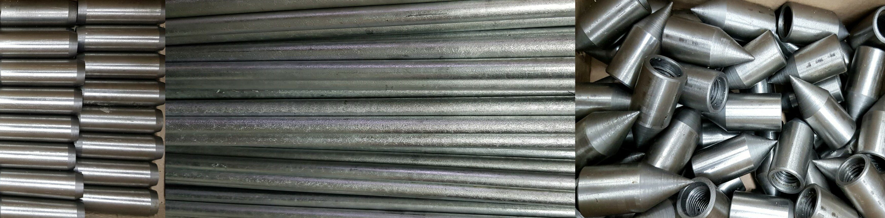

	На своей практике занимаюсь чаще всего глубинным заземлением. В большинстве случаев 15 метров хватает. В песчаном грунте то отдельный разговор. Комплект КЗЦ-10(оцинкованные прутки диаметром 16мм на 15 метров стоит с пересылкой порядка 4500грн. Не так и дорого. Добавлено через 7 минут Это видео снимал летом и цены были другие но как для примера пойдёт. https://www.facebook.com/100012890987866/videos/337456260027404/
