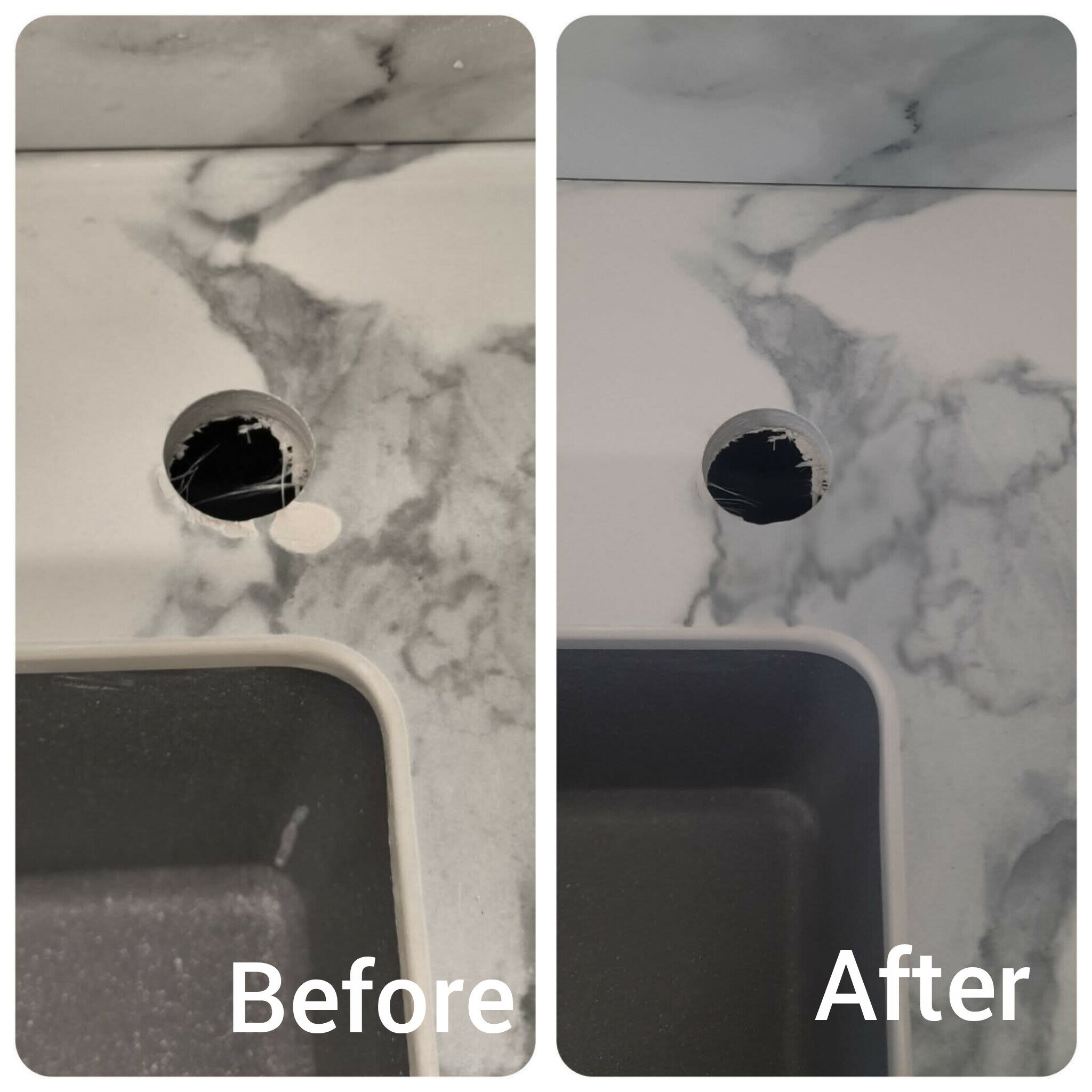

  14. Мне сделали следующее. 1) убрали возвышенности 2) покрасили основу специальной краской 3) заполнили твердым воском (разогревали специальным паяльником и вплавляли) 4) нарисовали текстуру краска+специальные маркеры 5) вскрыли специальным лаком, он не оставляет развода на месте куда брызгаешь. Так что всё гуд. Теоретически можно было шпаклевкой, но скорее было бы видно, да и повреждение не глубокое, просто пластик вздулся от угля кальяна. Добавлено через 1 минуту Да, повреждение было приподнято и обуглено.
  15. Это же кухонная столешница (если не ошибаюсь какая то из arpa или egger), рядом мойка. Покрыта пластиком. Заглушки и т.д. это вообще как вариант не рассматривалось. Нужно было максимально незаметно сделать.
