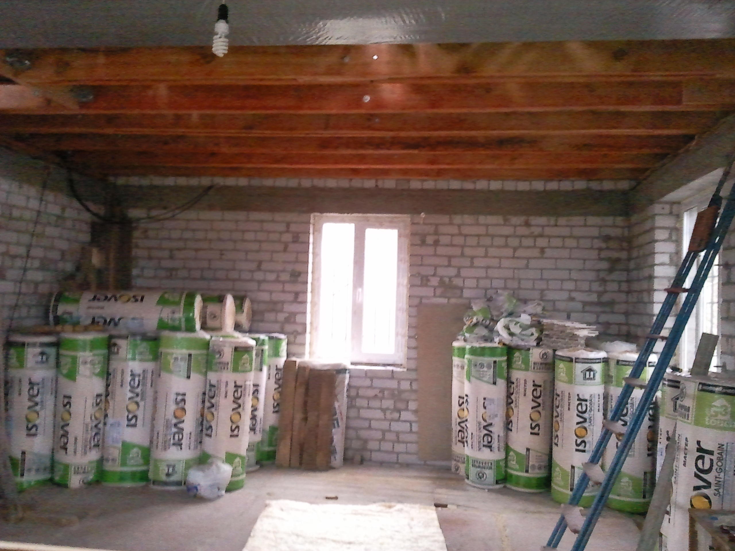

А я потихонечку утепляюсь!;)
Так показывайте уже фото результатов!
Скоро покажу фото.

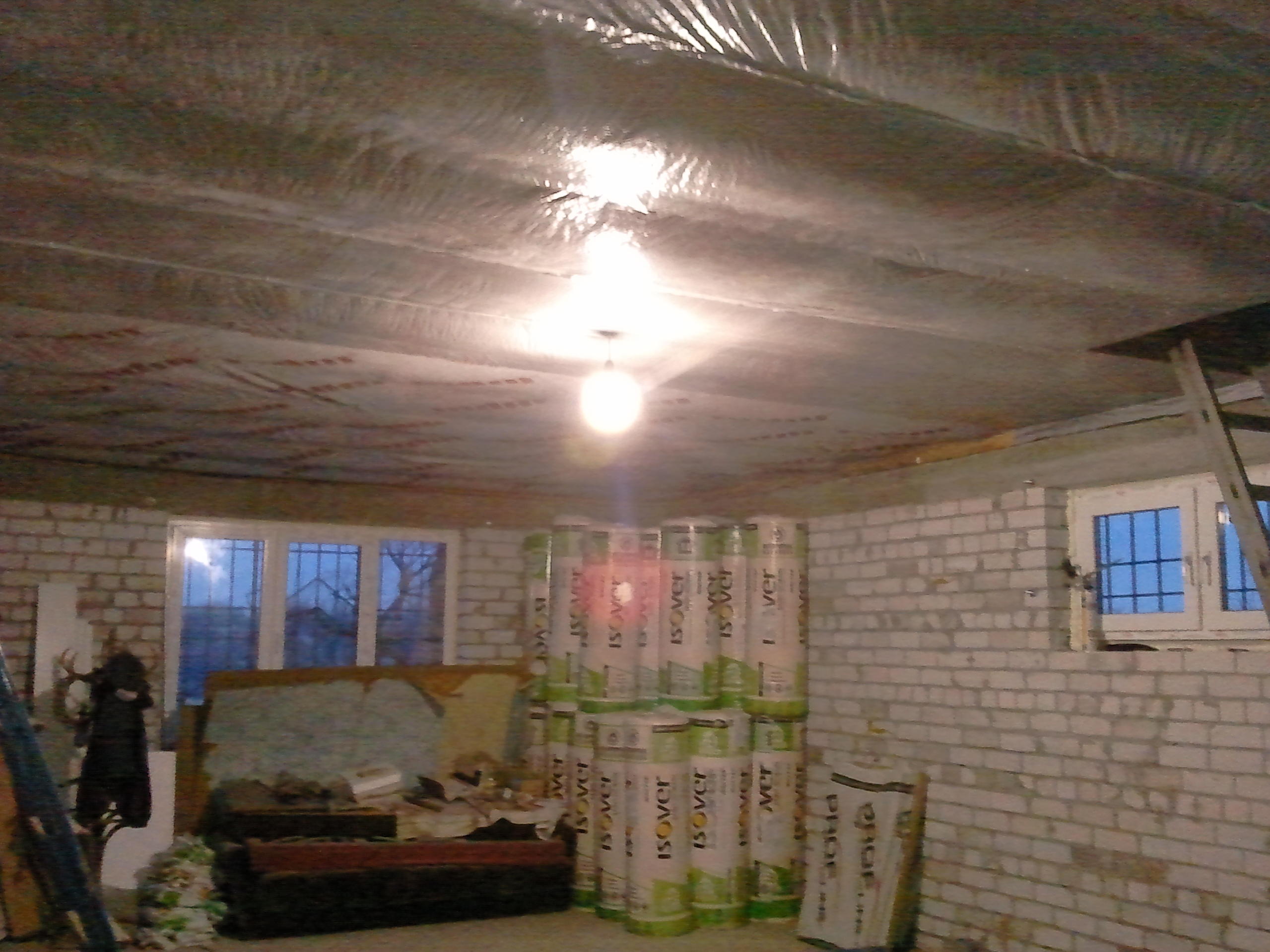

А чем утепляетесь,вопрос на повестке и у меня!

Вот какая:
В рулонах...я на маты настроился,хз,буду думать.А цена вопроса за м2?
Есле честно, то не помню, брал пол года назад, в Эпицентре под акцию, взял мало и теперь в активных поках......
