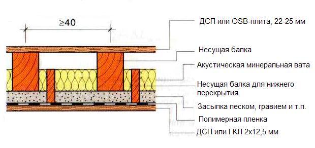

Soyka Опубліковано: 2 вересня 2009 Поділитись Опубліковано: 2 вересня 2009 Хотелось бы услышать от людей, которые прошли этап звукоизоляции деревянных перекрытий, как они звукоизолировались и какой получился эффект, поскольку тоже подошла к этому этапу! Посилання на коментар Поділитися на інших сайтах More sharing options...

progman Опубліковано: 4 вересня 2009 Автор Поділитись Опубліковано: 4 вересня 2009 Хотелось бы услышать от людей, которые прошли этап звукоизоляции деревянных перекрытий, как они звукоизолировались и какой получился эффект, поскольку тоже подошла к этому этапу! Ну я себе делал. Н еще не живу так что реально сложно сказать. Так тестил типа поговрите на втором а я на третьем послушаю. Перекрытие: черновой потолок доска паробарьер конррейка 50-ка потолочные балки 150x50 рядом половые балки 200x50 между балками 150 рокмин обрешетка брус 50x50 черновой пол ОСВ 18-я Ощущения по изоляции нормальные. Ударная изоляция за счет конструкции сведена к нулю. Слышимость конечно есть звуков. Ну а где их нет. И при бетонных все присутсвует. Деципелы не померяю. 2 Посилання на коментар Поділитися на інших сайтах More sharing options...
андрейн Опубліковано: 20 вересня 2009 Поділитись Опубліковано: 20 вересня 2009 Хотелось бы услышать от людей, которые прошли этап звукоизоляции деревянных перекрытий, как они звукоизолировались и какой получился эффект, поскольку тоже подошла к этому этапу! Автор темы правильно написал "... Ударный я для себя решил разделением половых и потолочных балок." Картинка с акустик.уа всё проясняет. Такое перекрытие может дать около Rw =56дБ, Lnw=57дБ. Что касается перегородок - некоторые цифры индекса звукоизоляции Rw Пенобетон (400) 10 см - 37 дБ. Пенобетон (800) 10 см - 41 дБ. Гипсолит 8 см - 41 дБ. Кирпич 12 см - 46 дБ. Каркасные (двойной ГКЛ - минвата - двойной ГКЛ): Профиль 50 мм - 50 дБ. Профиль 75 мм - 52 дБ. Профиль 100мм - 55 дБ. Виброразвязанный монтаж ГК перегородки (или облицовки стен и потолка) может добавить 1-5 дБ к звукоизоляции перегородки (в зависимости от диапазона - больше на низких меньше на средних) Всем желаю успеха и комфорта Посилання на коментар Поділитися на інших сайтах More sharing options...
