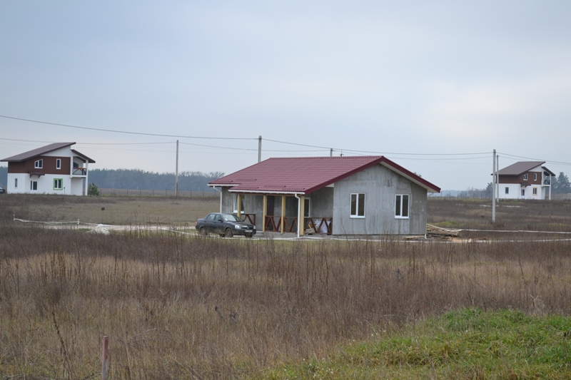

Спустя время, стройка движется в сроки.

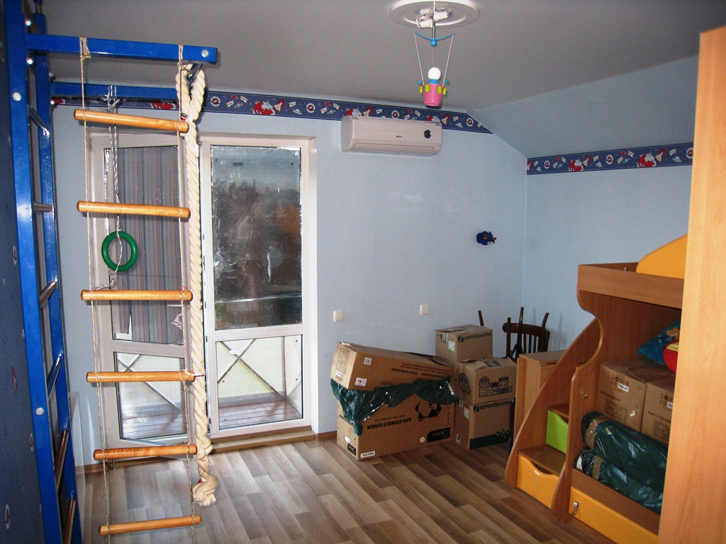

Внутри уже докручивают гипс.
-3 на улице, а в доме работают только 2 дуйки по (60грн. ) - тепло:beer:
Пока всем доволен!

Прикольный домик, правда как по мне деревянная подшива смотрелась бы более гармонично.

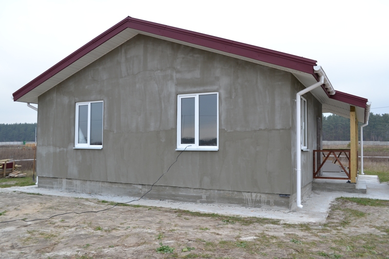

Расскажите поподробнее про внешнюю отделку. Это будет штукатурка под покраску(типа короед)? Нанесена прямо на OSB (с сеткой) или с прослойкой пенопласта?

YaOlejka, фото делал раньше, поэтому и нет снега :)
ligio, возможно было бы и лучше деревом, но думаю пока и этого достаточно.
За совет - спасибо! :)
Отопление будет полностью электрическое ( радиаторы + камин ).

yuriv@, да, отделка будет у меня штукатурка под покраску (короед). Наносится она будет на 3см. пенопласта + сетка.
Сервус мне делал фундамент, каркас, монтаж, крышу.
Сейчас еще делают гипсокартон и инженерные сети... Окна я ставил сам, нашел дешевле.

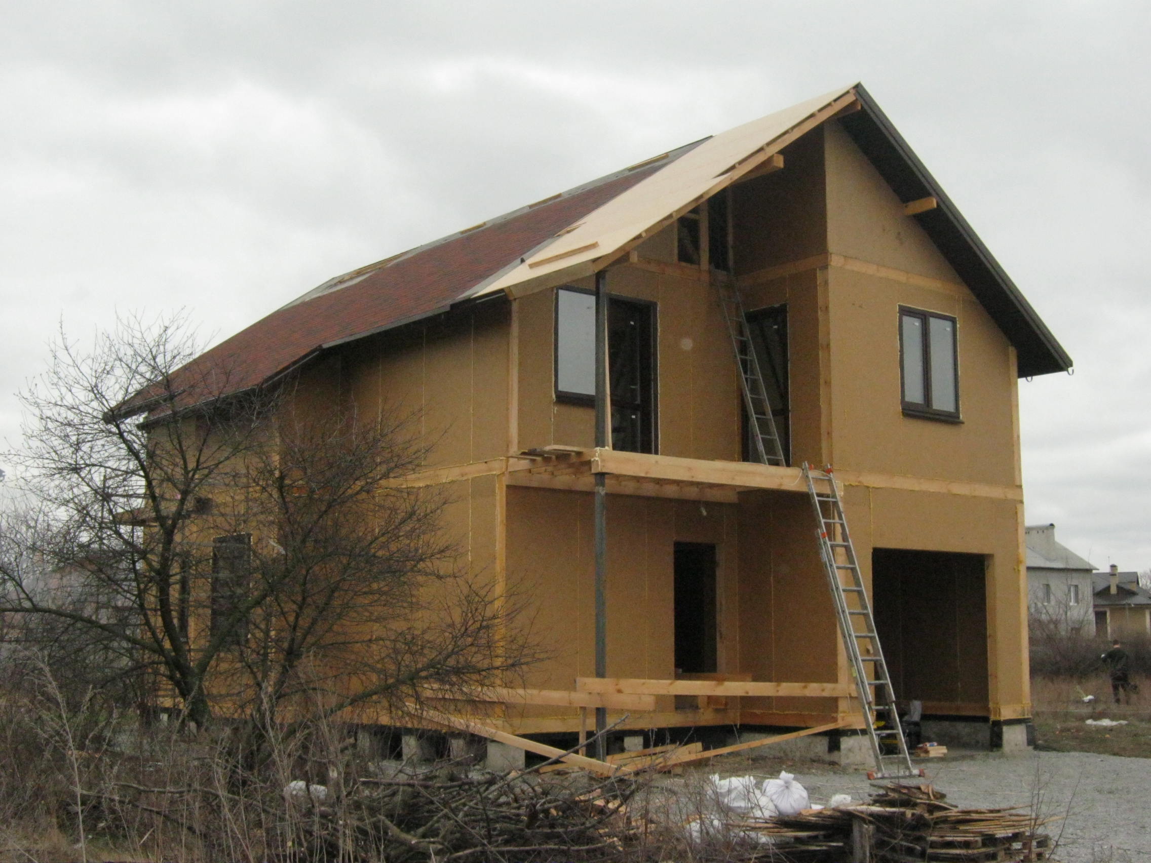

Строительство дома 175 м2 + Навес 32 м2+терраса 30 м2.. Под ключ.
Фундамен монолитный ж/б.
Полы первого этажа и все перекрытия - Сип.
Все наружные стены - Сип.
Межкомнатные стены Деревянный каркас обшитый ОСБ.
Полы снивелированы эластичной акриловой стяжкой, нашего производства.
Стены зашиты гипсом в два слоя 12мм+9мм.
Электричество в металлическом гофрорукаве.
Вся вода и канализация из чешских пластиковых труб.
Отопление ик-пол + электроконвектора суммарной пиковой мощность 6 кВт
Пол Ламинат Кроношпан + плитка АТЕМ (Киев).
Камин: Топка из Епицентра + наша работа по монтажу и отделке
На стенах в с/у и на рабочей зоне в кухне плитка.
На остальных стенах обои в среднем 150 грн./рул.
Окна м/п 2х камерные ALUPLAST/
Кровля Битумная черепица Тегола Традишионал.
Подшивка Соффит VOX.
Водосточная система PROFIL.
Наружная отделка ПСБ35с + Короед тонированный в массе + покраска для самого долговечного эффекта.
Цоколь песчаник.
Балконы, терраса.
Яма 25м3, с расчётом на второй дом.
Скважина.
Система воодоподготовки.
Подключение к свету.
Может чего и забыл.
В общем люди только занесли вещи.
Это все им обошлось 1200000 грн. или 150000 у.е., т.е. 857 у.е./м2. Если делить только на площадь дома.

Верно выполнена отделка дома из Сип-панелей! Если не использовать никаких демпфирующих прослоек между минеральной штукатуркой и Осб-панелями, то через короткий промежуток времени на стыках панелей появятся трещины, обусловленные разными линейными коэффициентами расширения дерева и минеральной смеси. Это из моего личного опыта.
Один из домов клиент наотрез отказался отделывать таким образом, сколько я его не уверял, но он сделал так. прогрунтовал стену грунтовкой с кварцевым наполнителем, оштукатурил дом и нанес силиконовый декоративный слой "Барашек". С самой панели не отодрать, а по стыкам все В трещинках. На солнце даже с улицы видно. Обидно...

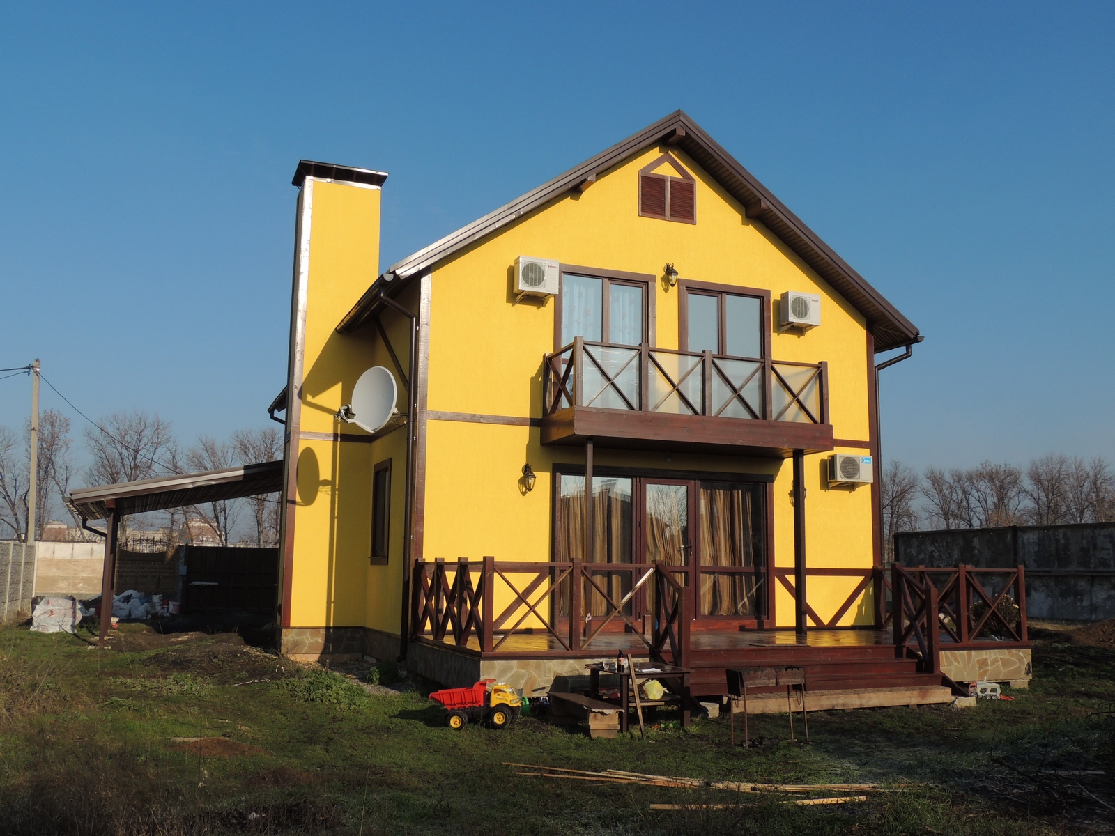

А ограждение террасы почему так упростили? На картинке фасада деревянное ограждение намного красивее и сложнее, чем получилось в итоге на фото реального дома. Смотрите, чтобы все остальное не пошло по упрощенной схеме.
Согласен 100% Ограждение не смотрится, скандинавские крестики гораздо шикарнее !
3D модели, часто в деталях не соответствуют своим реальным собратьям.
Окна без шпросов, как на картинке, кровля другого цвета, водосточка тоже. Я думаю это может быть желание со стороны заказчика, ибо сумма в кармане не всегда совпадает со стоимостью изображения в реальных полевых условиях. Так и остаётся картинка картинкой)))
