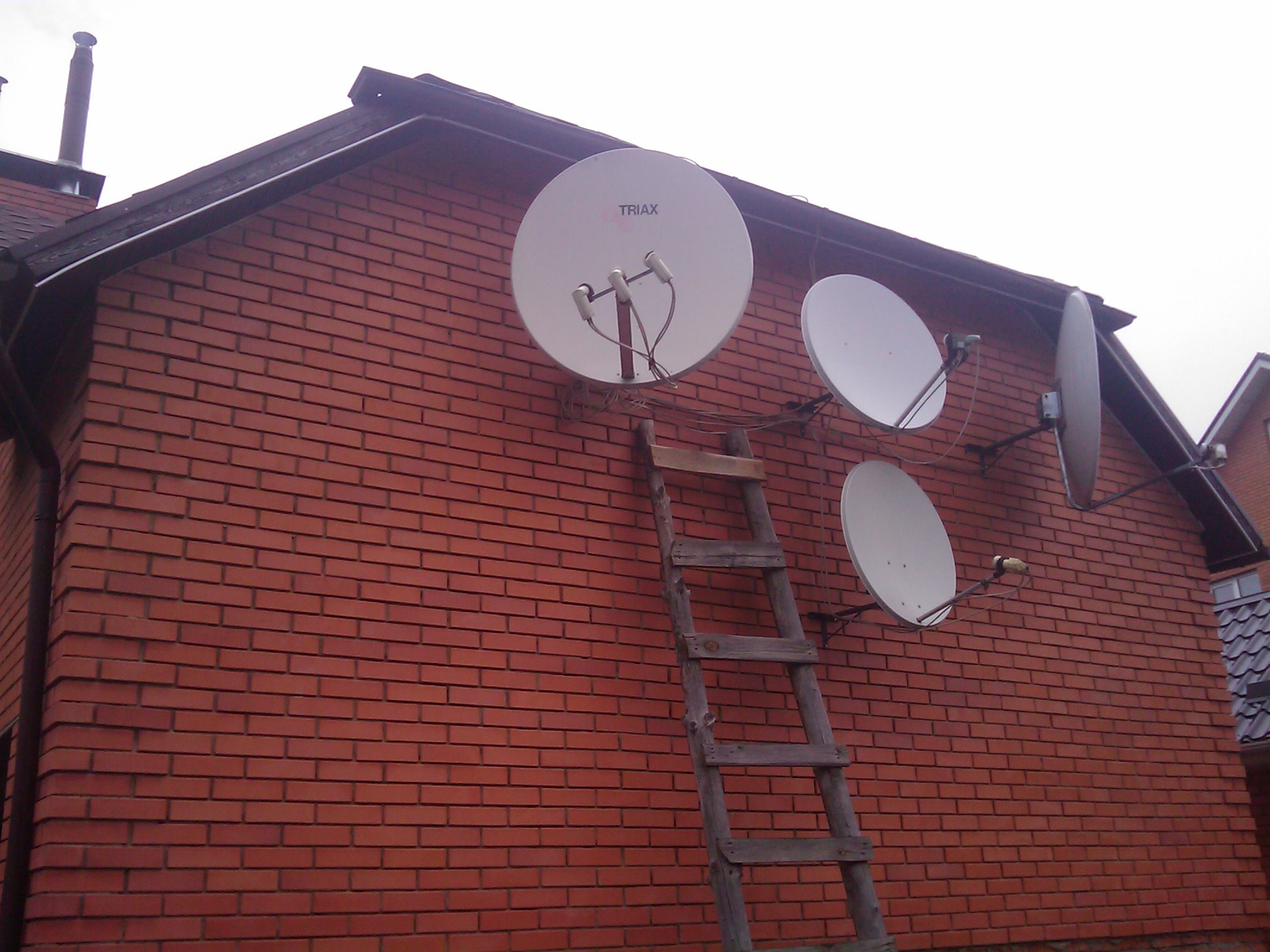

mindguru Опубліковано: 10 жовтня 2012 Автор Поділитись Опубліковано: 10 жовтня 2012 53 - уже отказался от этой идеи 85 - Континент ТВ 75 - Радуга ТВ 4.8 - Xtra TV В совокупности каналов, конечно, меньше, чем в пакете НТВ+. Может быть, по качеству они существенно проигрывают. Но - я выбрал свою стратегию. Повторяю: интернета в доме нет и пока не предвидится. Всяческие GPRS и 3G не дают стабильности интернета, необходимой для нормального шаринга. В моём случае я получаю после установки достаточный для меня набор каналов - и при желании за 29 грн. могу официально смотреть несколько каналов Xtra TV. Повторяю ещё раз. Я совершенно согласен, что на сегодняшний день пакет НТВ+ - это лучгее предложение как по ассортименту каналов, так и по их качеству. Но не единственное. И я совершенно не понимаю, почему читающие эту ветку господа навязывают мне своё мнение. По поводу ресивера - да, спрашивал и благодарен за ваши мнения. По поводу спутников - спасибо, я уже определился. У каждого свой путь. Посилання на коментар Поділитися на інших сайтах More sharing options...

voviknaran Опубліковано: 14 жовтня 2012 Поділитись Опубліковано: 14 жовтня 2012 Бывает, конечно бывает! И ашдитиви, и шаринг...Только вот если HDTV и шаринг, то 36 - оптимальный вариант. У меня вот стоит 36, для меня там есть всё! И городить кучу тарелок с дисеками 8-портовыми смысла не вижу.Если с целью технического творчества, тогда да. Если же это всё хозяйство будет обслуживать специалист, каждый выезд которого нужно оплатить, тогда нет.Ведь чем больше элементов в системе, тем меньше её надёжность.Я считаю 4+5+13+36 оптимальным вариантом.Можно ещё 9 прикрутить, сиси-писи-hd смотреть, но это ж на любителя. Посилання на коментар Поділитися на інших сайтах More sharing options...
Crazy Опубліковано: 14 жовтня 2012 Поділитись Опубліковано: 14 жовтня 2012 Бывает, конечно бывает! И ашдитиви, и шаринг...Только вот если HDTV и шаринг, то 36 - оптимальный вариант. У меня вот стоит 36, для меня там есть всё! И городить кучу тарелок с дисеками 8-портовыми смысла не вижу.Если с целью технического творчества, тогда да. Если же это всё хозяйство будет обслуживать специалист, каждый выезд которого нужно оплатить, тогда нет.Ведь чем больше элементов в системе, тем меньше её надёжность.Я считаю 4+5+13+36 оптимальным вариантом.Можно ещё 9 прикрутить, сиси-писи-hd смотреть, но это ж на любителя. Таки да, для баловства можно понавешивать всякого. Вот у меня всякого добра, а ТВ сам не смотрю Думал и 75 убрать - но есть пара каналов, которых пока нету на 36, ну и альтернатива 36 на случай профилактики или плохой погоды. Посилання на коментар Поділитися на інших сайтах More sharing options...

voviknaran Опубліковано: 15 жовтня 2012 Поділитись Опубліковано: 15 жовтня 2012 Как-то один клиент, имея горыныча, захотел 36. Так я вставил в кронштейн горыныча 1,2 трубу, приварил её, а на конце трубы смонтировал 0,7 тарелку. Компактненько вышло, аккуратно...Все довольны... Посилання на коментар Поділитися на інших сайтах More sharing options...

Label Опубліковано: 16 жовтня 2012 Поділитись Опубліковано: 16 жовтня 2012 Мотоподвес поставить не рассматривали? Триакс 0,88 или 1,1, один хороший линейный конвертор в фокусе, а на мультифиде круговой конвертор для 36. И крутите мотоподвесом тарель куда угодно, где есть видимость на спутник Посилання на коментар Поділитися на інших сайтах More sharing options...

UAsat Опубліковано: 16 жовтня 2012 Поділитись Опубліковано: 16 жовтня 2012 Так я вставил в кронштейн горыныча 1,2 трубу, приварил её, а на конце трубы смонтировал 0,7 тарелку. Компактненько вышло, аккуратно...Все довольны... такого еще не видел хотелось бы взглянуть... Еще один кронштейн не проще было установить? Посилання на коментар Поділитися на інших сайтах More sharing options...

Crazy Опубліковано: 16 жовтня 2012 Поділитись Опубліковано: 16 жовтня 2012 Еще один кронштейн не проще было установить? Бывает, шо антенна на штанге - на уровне крыши, тогда кронштейн некуда. Хотя устойчивость подобной конструкции страдает. У соседей так из-за деревьев на стенку (2-3 метра от земли) маловато - пришлось на штангу. Посилання на коментар Поділитися на інших сайтах More sharing options...
