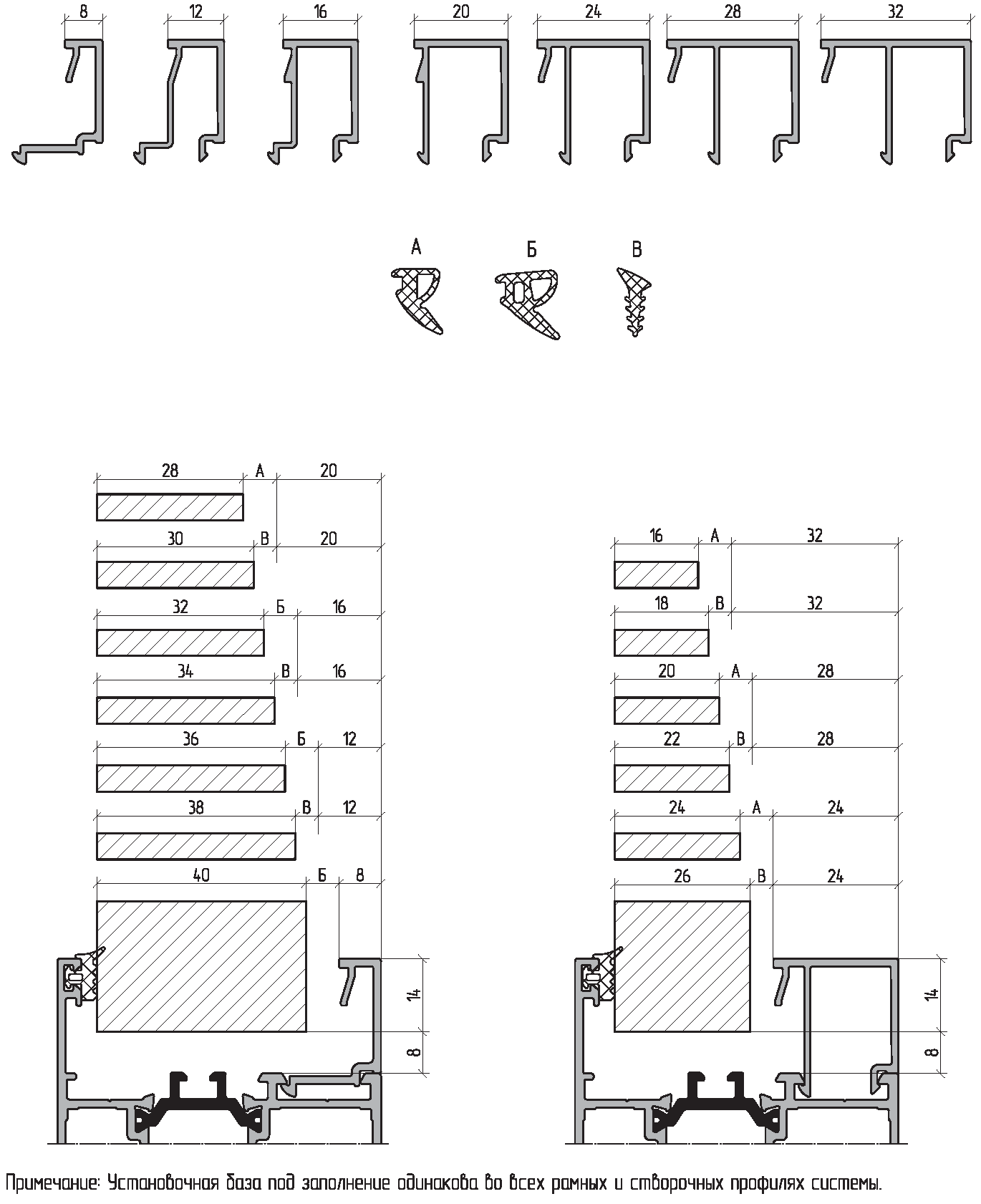

vasyaru Опубліковано: 17 березня 2013 Поділитись Опубліковано: 17 березня 2013 Не хотелось бы создавать новую тему,поэтому решился задать вопрос здесь: Посоветуйте чем лучше замазать или залепить(зашатипить)стекло в деревянных окнах,с солнечной стороны?Имееться введу сделать красиво типа штапиком. Какой замазкой не пробовал заделывать(хотя может еще не всю)она все равно на сезон,а потом трескается и отпадает. Или единственный выход штапиком и заделать их? Окна держаться на забитых в притык к стеклу маленьких трехугольных кусочках тонкой жести,и толщина вырез под стекло маленькая,таких штапиков не могу найти. Хотел заделать красиво замазкой оконной,но там где более-менее не так летом жарит солнце держится,а против солнца за лето и уже к весне трескаеться и осыпается. Может кто с таким сталкивался, посоветуйте как лучше сделть? Если не в той теме задал,то перенаправте. Посилання на коментар Поділитися на інших сайтах More sharing options...

Алік Опубліковано: 17 березня 2013 Поділитись Опубліковано: 17 березня 2013 Да уж... с деньгами сейчас у очень многих напряжёнка. vasyaru, замажьте герметиком или замазкой, а сверху дайте штапик или реечки какие-нибудь декоративные поищите. 1 Посилання на коментар Поділитися на інших сайтах More sharing options...
mayer Опубліковано: 17 березня 2013 Поділитись Опубліковано: 17 березня 2013 ... mayer спасибо!То есть это обычный герметик?Я думал может есть какая-то типа сильная замазка типа герметика,что бы подровнять и все. Я так делал,но не очень красиво получается. Хотя я так понял,выход только герметик? Нет, не обычный. Вообще-то он используется для монтажных швов. В принципе и любой другой подойдет, только для внешних работ. 1 Посилання на коментар Поділитися на інших сайтах More sharing options...
Ruslan R Опубліковано: 17 березня 2013 Поділитись Опубліковано: 17 березня 2013 В принципе и любой другой подойдет, только для внешних работ. Обязательно должен быть устойчивый к УФ. Например Sikasil® WS-605S - герметик для структурного остекления, 600 мл. Стоимость 100грн. -1шт. 1 Посилання на коментар Поділитися на інших сайтах More sharing options...
Djentelmen Опубліковано: 17 березня 2013 Поділитись Опубліковано: 17 березня 2013 Руслан, а раскритикуйте идею "насоветовать" ТС-у алюмин. штапик с уплотнителем??? Я на заре этого тысячелетия подобное кулибинство в деревне воплощал в жизнь. Правда, штапик был на шару, да и окна вскоре заменили, но те штапики до сих пор служат (на клумбе к ним цветы подвязывают. ;) Посилання на коментар Поділитися на інших сайтах More sharing options...
vasyaru Опубліковано: 17 березня 2013 Поділитись Опубліковано: 17 березня 2013 Djentelmen а что вы имеете введу: ТС-у алюмин. штапик с уплотнителем? Посилання на коментар Поділитися на інших сайтах More sharing options...

Djentelmen Опубліковано: 18 березня 2013 Поділитись Опубліковано: 18 березня 2013 Djentelmen а что вы имеете введу: ? Имел ввиду замену штапиков на алюминиевые ;) 1 Посилання на коментар Поділитися на інших сайтах More sharing options...
vasyaru Опубліковано: 18 березня 2013 Поділитись Опубліковано: 18 березня 2013 А какие это алюминиевые,я их ни разу не видел... Посилання на коментар Поділитися на інших сайтах More sharing options...
Ruslan R Опубліковано: 18 березня 2013 Поділитись Опубліковано: 18 березня 2013 А какие это алюминиевые,я их ни разу не видел... Да не подойдут они вам. Смотрите ниже. 1 Посилання на коментар Поділитися на інших сайтах More sharing options...
Ruslan R Опубліковано: 18 березня 2013 Поділитись Опубліковано: 18 березня 2013 Их нужно использовать или в алюминиевом профиле или ...штапики до сих пор служат (на клумбе к ним цветы подвязывают). ;) 1 Посилання на коментар Поділитися на інших сайтах More sharing options...
