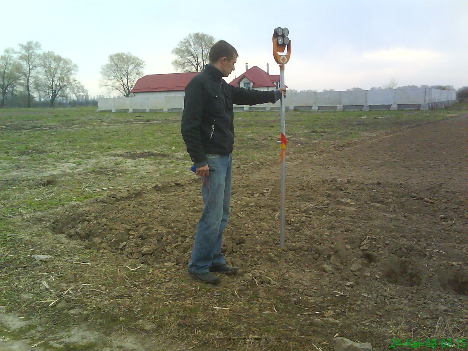

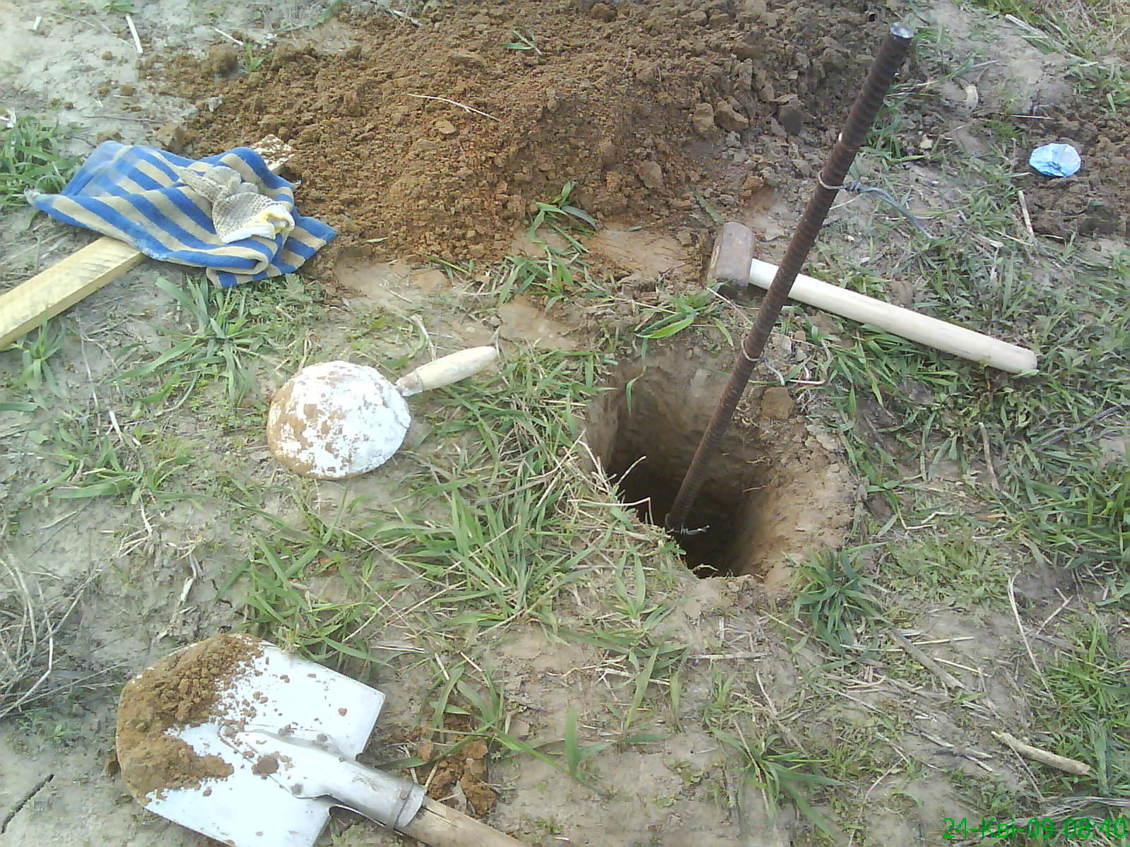

воспользовался услугами Сергея К :)
впринципе все нормально, делов то на 15-20 минут, делал неофициально, скорее для себя, выяснил что один из соседей немного наперекос поставил забор из рябицы, вначале нормально, в конце где-то на пол метра залез ко мне, буду думать, самовольно его переместить(забор не особо закреплен) либо всё же культурно его попросить это сделать...
ах, да, ребята дали джазу, договорились на 10.30, в начале 10го только продрал глаза, звонят "мы уже на месте":shock:...постарался приехать раньше(ждал пока барышня соберется) в итоге всё равно приехал в 10.30
я тоже не люблю когда опаздывают но приезжать за час это лихо :lol:
ЗЫ. у меня 4 точки, по 150 грн/точка + 150 грн за распечатку координат( что мне по факту показалось слегка обдираловом, может я и не прав...:rolleyes: )
