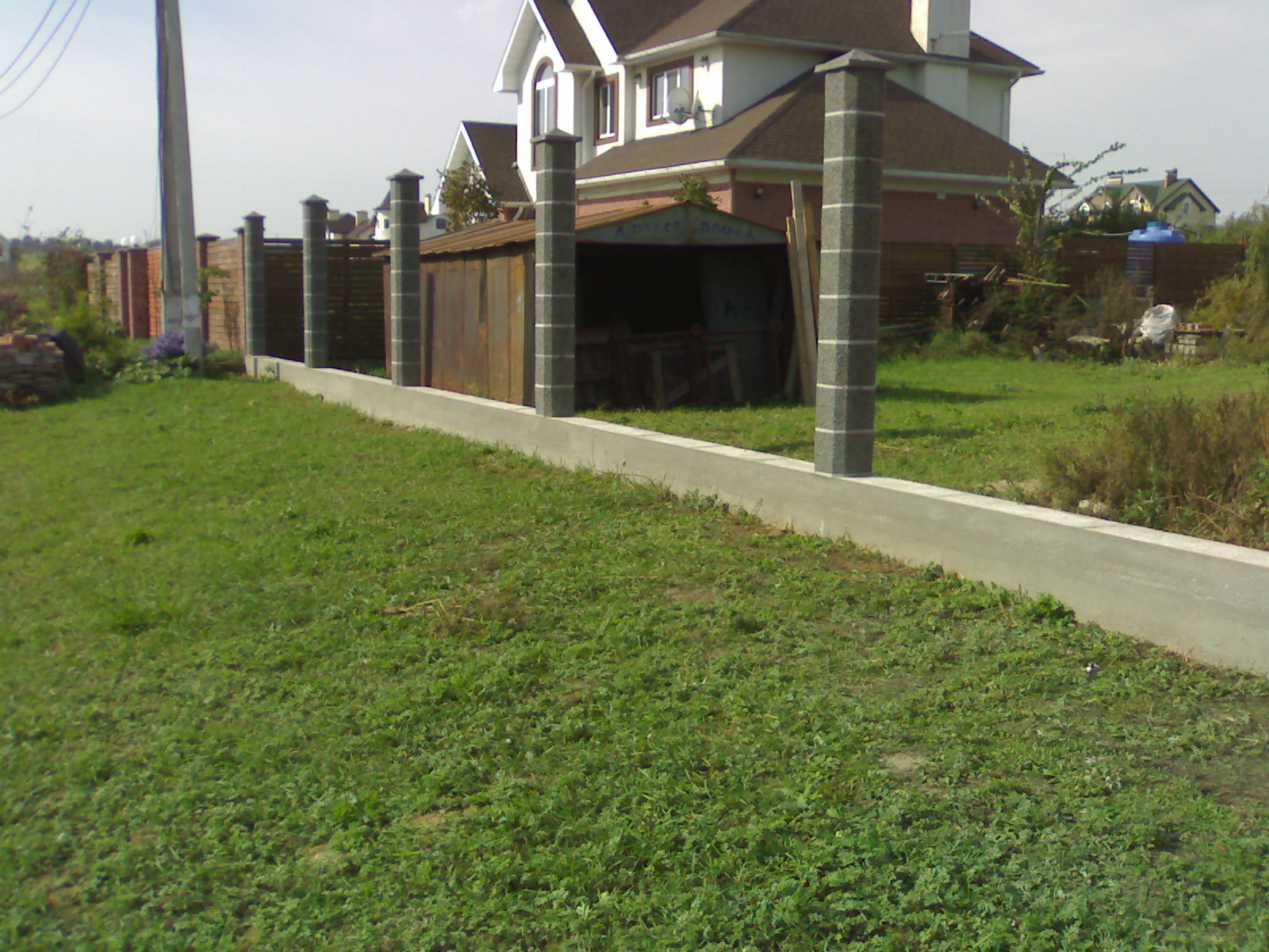

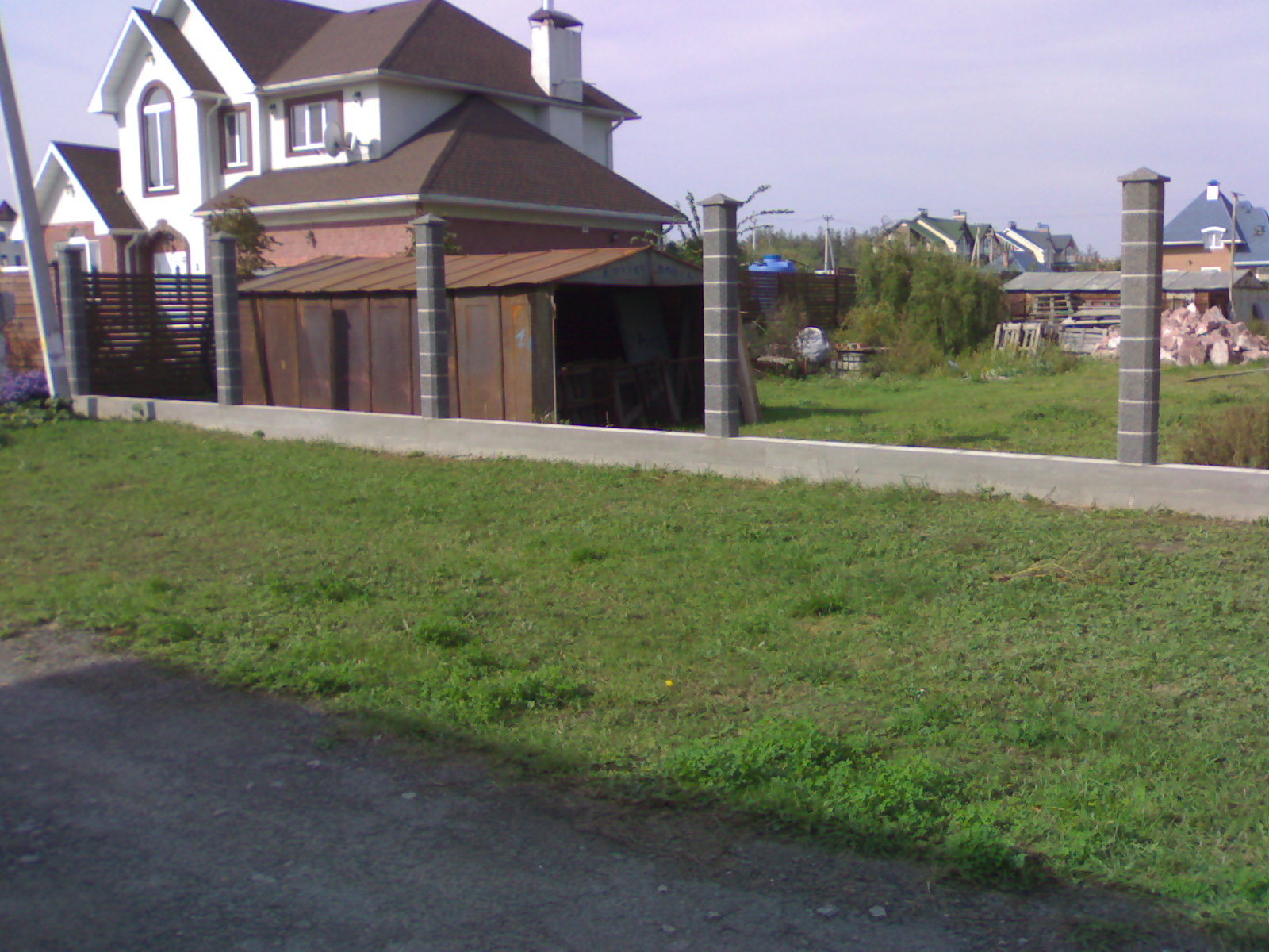

ВАЖНО. Выдержит ли забор силу ветра допустим 10м/с
rik7
Столбы заборные.
В основе труба профильная 80х40х2 мм.
На трубу насаживаются квадратные пустотелые блочки (бетонные) 25см шириной и длинной, высота 21 см, между блочками роствор. Высота столба 2,03 метра. Вся пустота в столбе заполняется бетоном.
Пролеты розмером 3,5 и 3,3 метра. Метало профиль высотой 1,9 метра.
Труба стороной 80 мм стоит перпендикулярно к фундаменту забора.
Пролеты делали из расчета - листы не надо резать (3 листа).
Вопрос в названии темы.
Змінено користувачем rik7
трубы бетонировались на глубину 1 метр от уровня земли. глубина фундамента 60-70 см, над землей около 40см. бетон марка 200 заводской.
