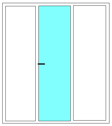

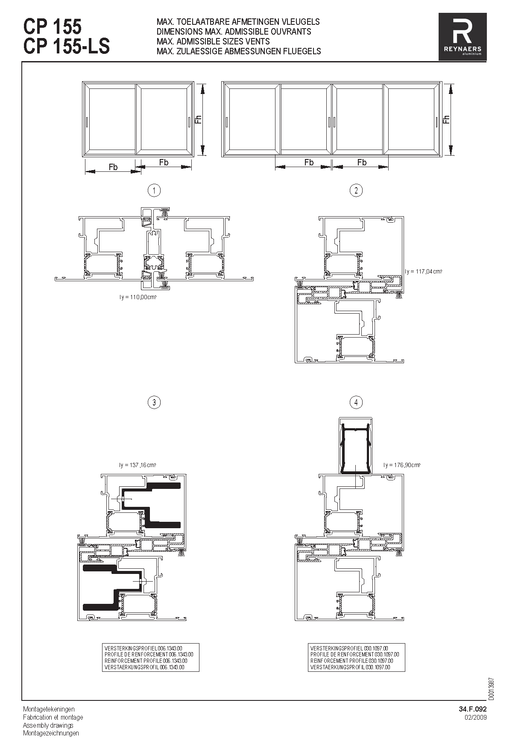

проём ширина 2800 высота 2600. выход на терассу прямо с гостинной, северо запад, солнце иногда светит на закате.
хочу поставить металлопластик.
слево и справо глухие,посредине наклонно-раздвижная дверь.
Высота 2600 многи фирмы не могут это сделать, так как их программа не может выдать такое значение (т.е. критичная высота) должно быть не больше 2200, а те кто могут, снимают ответственность за готовое изделие, и не дают гарантию. перемычки посредине или фармуги не хочу. хочу стекло от низа до верха.
что, сильно будет холодец? если будет 2600?
какие есть решения?
алюминевый профиль еще не просчитывал...дороже ?
Тут дело не в "холодце" (его можно устранить мощными вертикальніми импостами с соответствующим армированием) и не в материале. Тут ограничение по фурнитуре (у нас макс. створка 2390 мм, что соответствует высоте 2510 по раме). Но можно попробовать чем-то компенсировать эти 90 мм или использовать подъёмно-сдвижную фурнитуру (она позволяет делать гораздо бОльшие створки, но дороже).

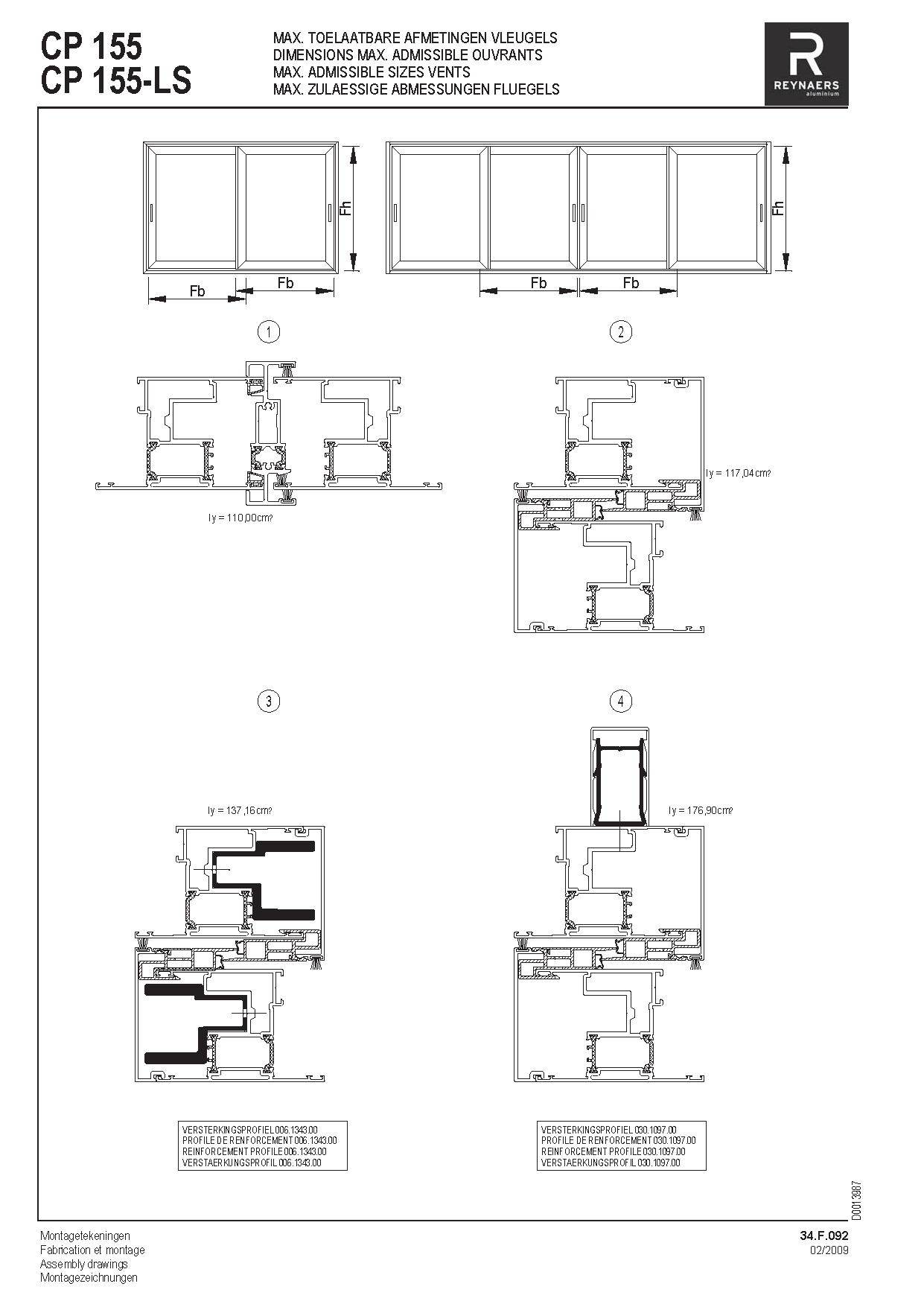

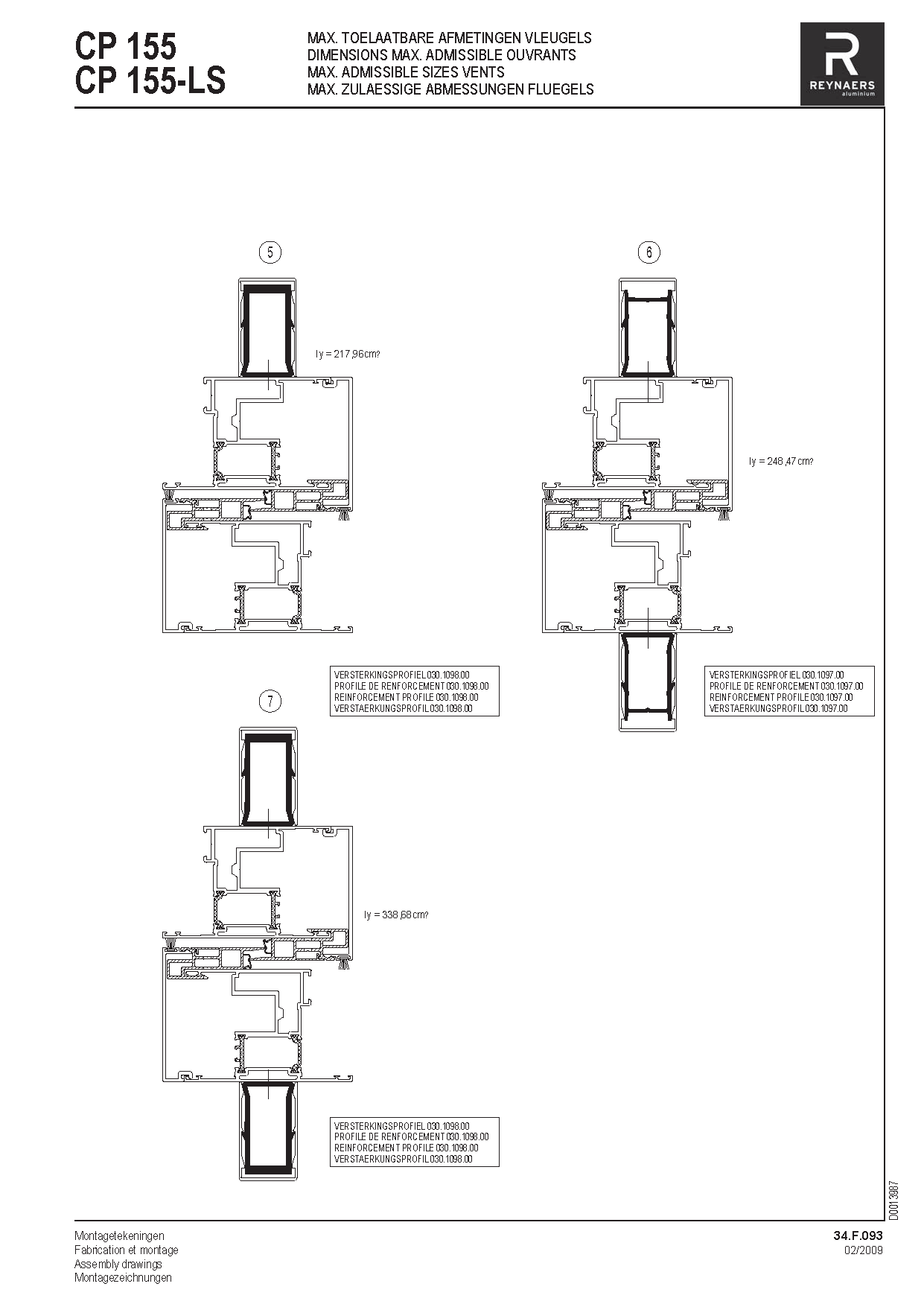

Можно конструкцию поделить на две части - одна глухая створка, вторая створка - подъемно-раздвижная (т.е. будет две створки размерами 2400х2600мм). Позволить себе такое может система Reynaers CP 155 LS. Но дорогая зараза она...
Либо алюминий (хотя говорят он тоже трясется)...
Как выше уже заметили - нужно грамотно рассчитать конструкцию и ничего не будет трястись.

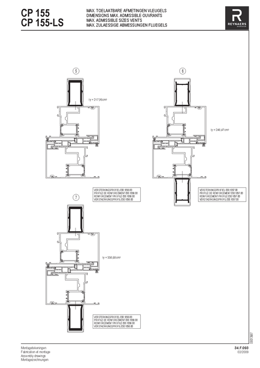

Вот варианты усиления створок: и с внутренним усилителем и с наружным накладным на одной створке, на двух створках, вообщем на все возможные случаи.

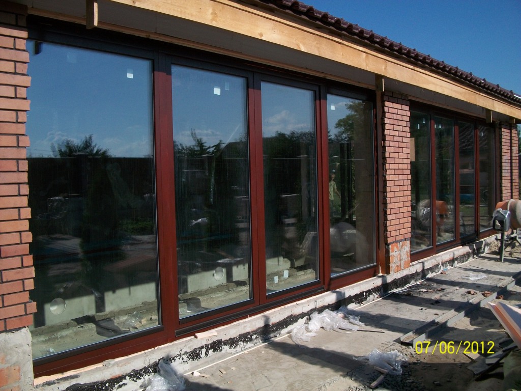

Такое окно можно изготовить в дереве на усиленных петлях.
Там раздвижка, какие петли?
Рото позволяет делать 2400 по фальцу в высоту. Так что вполне штатное решение для любой системы.
Нет, не раздвижка. Обычная поворотно-откидная створка, как в стартовом посте нарисовано. Я уже размещал
на наше видео. Усиленные петли рассчитанные на створку до 3000*1600.
Сорри, не увидел. Вариант наклонно-раздвижной системы будет дороже.
В дереве стоимость такой конструкции с наклонно-сдвижной фурнитурой составит более 20 тыс. грн. Изготовление вполне реально.
Стеклопакет желательно с 6-кой каленной.
На фото - сдвижка 4700х2500

Решение для вас-это наклонно-сдвижная фурнитурная система
Maco SKB-Z.
Допустимая высота створки до 2700мм, и ширина до 2000мм. Любой 5-ти камерный профиль, с просчитанным армированием. Вот и все.

Конструкция будет выглядеть вот так, см.рис:)
Профиль Trocal, фурнитура Maco, с\п 6ESG-20Arg- i6ESG
Возможна установка замка, двухсторонней ручки и москитной сетки.
