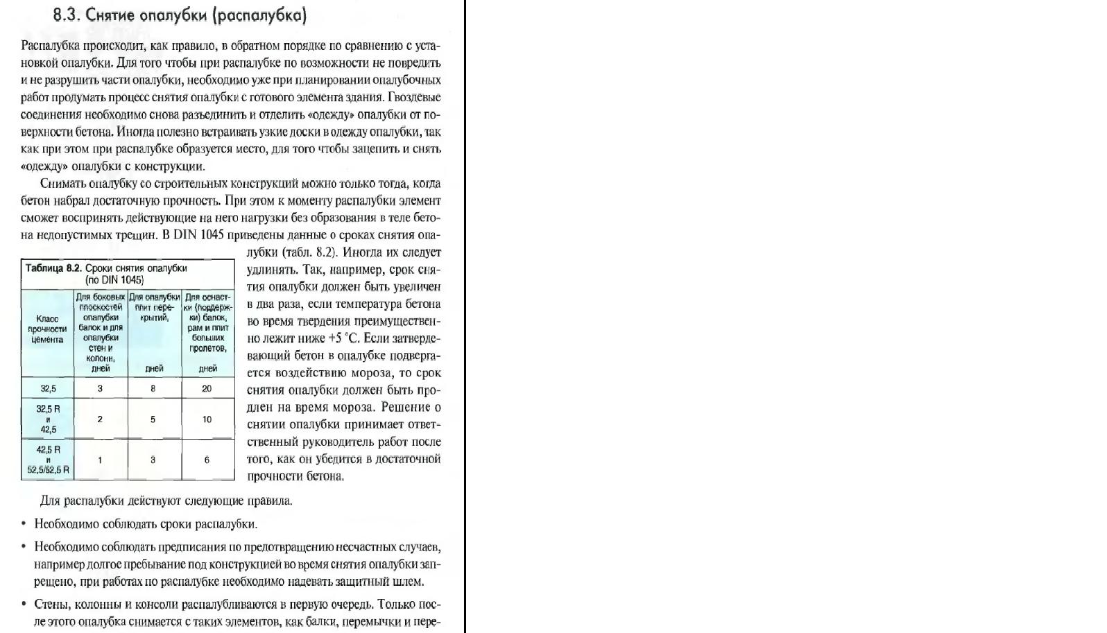

Комментарий к таблице: марка цемента 32,5 - по нашему М400, 42,5- М500.
Данные в таблице приведены для +20 С

Присоединяюсь к Вашему мнению, а что касается мнений остальных, то особенно меня удивляет рекомендация снимать на другой день опалубку летом. В летнюю жару вода из бетона испаряется моментально. А ведь известно, что влага в растворе необходима для того, чтобы происходила реакция дегидратации (свободная вода связывается химически), именно благодаря такой реакции жидкий раствор становится монолитом, подобным камню. Так что то, что бетон сам себя держит, никак не может считаться аргументом в пользу преждевременного демонтажа опалубки, ведь она в значительной степени препятствует испарению воды.
