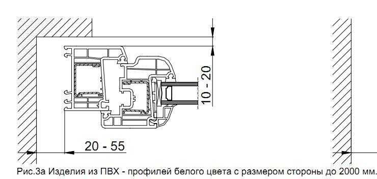

AMG72 Опубліковано: 7 лютого 2013 Автор Поділитись Опубліковано: 7 лютого 2013 так на вторичке в многоэтажках так и ставят в четверть, или вы имеете ввиду что именно в дереве так нельзя. Посилання на коментар Поділитися на інших сайтах More sharing options...
ОкнаПанда Опубліковано: 7 лютого 2013 Поділитись Опубліковано: 7 лютого 2013 И во вторичке так ставить неправильно, если вплотную к четверти - непременно нужно оставлять зазор А ставят так, потому что проще Материал не имеет значения 1 Посилання на коментар Поділитися на інших сайтах More sharing options...
AMG72 Опубліковано: 7 лютого 2013 Автор Поділитись Опубліковано: 7 лютого 2013 А зазор кроме ПСУЛа (есть на видео) чем еще заполняют? Правда меня уже само наличие зазора в 10-20мм не привлекает. Значит идея с недорезанием ОСБ - негарна. Посилання на коментар Поділитися на інших сайтах More sharing options...
Валерий Валентинович Опубліковано: 7 лютого 2013 Поділитись Опубліковано: 7 лютого 2013 Правда меня уже само наличие зазора в 10-20мм не привлекает. Т.е. Вы склоняетесь к тому, чтобы ставить окно вплотную к кирпичу, дереву...? Посилання на коментар Поділитися на інших сайтах More sharing options...
AMG72 Опубліковано: 7 лютого 2013 Автор Поділитись Опубліковано: 7 лютого 2013 Нет, если конструктивно, четверть предполагает такой зазор, то лучше я не буду делать четверть. Посилання на коментар Поділитися на інших сайтах More sharing options...

lndigo Опубліковано: 9 лютого 2013 Поділитись Опубліковано: 9 лютого 2013 И во вторичке так ставить неправильно, если вплотную к четверти - непременно нужно оставлять зазор А ставят так, потому что проще Материал не имеет значения И при этом зазор заполняется герметиком с необходимой эластичностью. 1 Посилання на коментар Поділитися на інших сайтах More sharing options...
