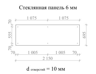

Столкнулся с такой проблемой:
необходимо закрепить стеклянную панель размерами 2160х695 мм на стену
Толщина стекла 6 мм, имеется 6 крепежных отверстий диаметром 10 мм. Стена - вроде как саман, на который налепили гипсокартон.

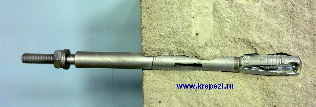

Спасибо, такой вариант также рассматривал, но побаиваюсь, что конструкция поедет.
Еще один нюанс - стекло не прижимается к стене, а отстает примерно на 5 см

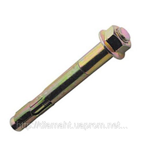

Если фокус с анкером не прокатил, то
Вариант 2(старый дедовский метод):
Анкер в мусор.

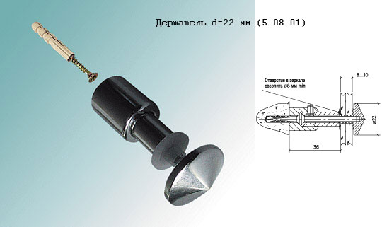

Отверстие розсверливаем до большего диаметра(чем глубже - тем лучше, можно даже сквозное) и забиваем туда черенок от лопаты + вкручиваем в него держатель для зеркал.
Это ближе к теме, я думал деревянный брусок четырьмя дюбелями посадить на стену, а в него уже пробовать закрутиться.

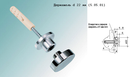

Тогда вот такой..
Эт так, для наглядности. В продаже найдете и 5см
