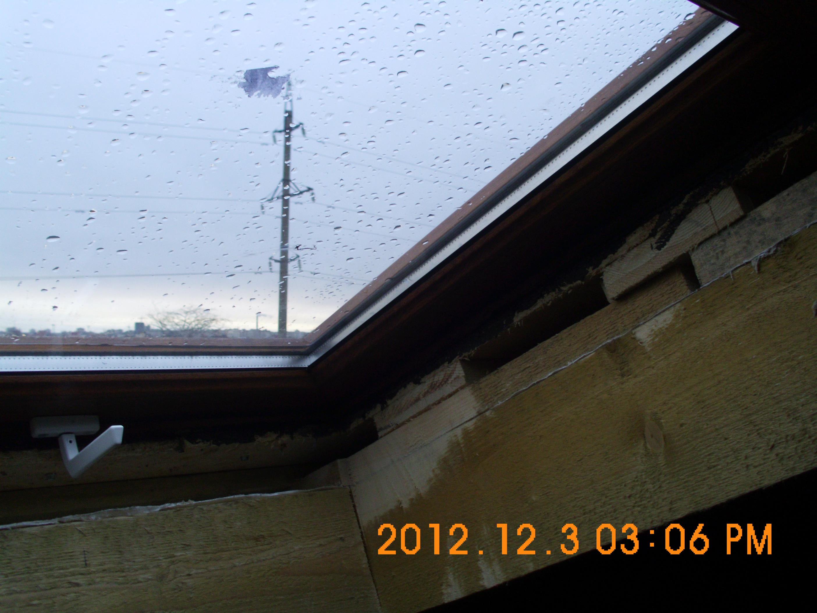

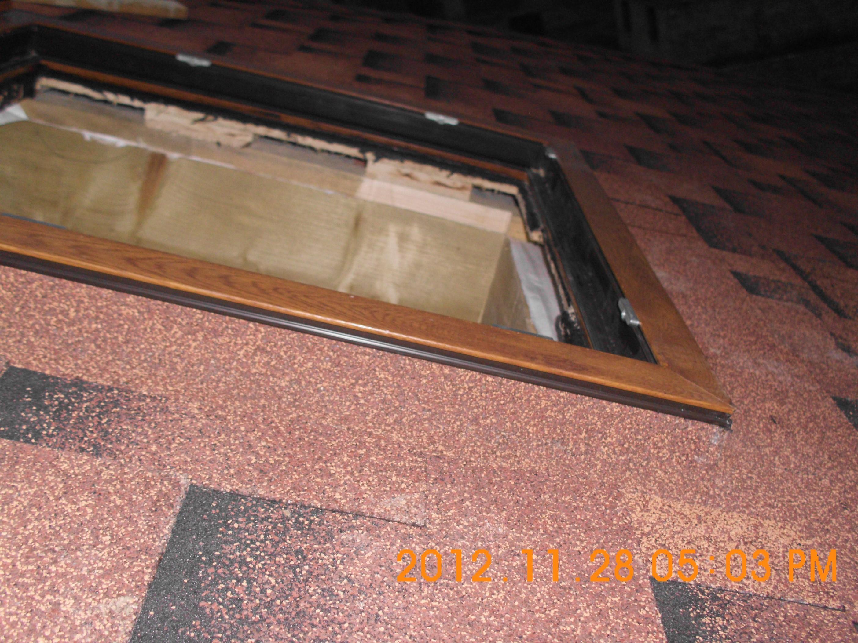

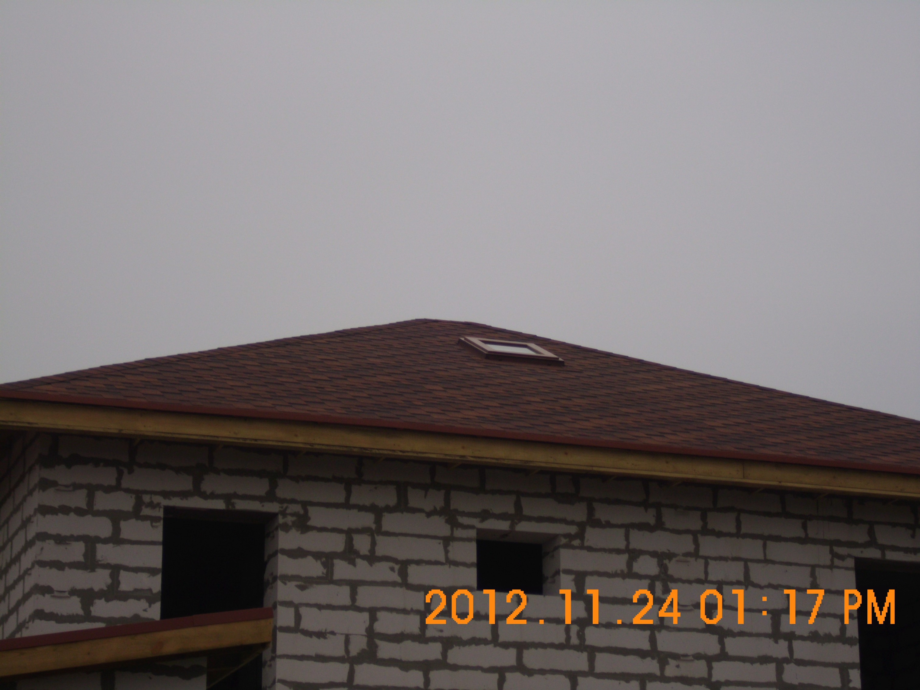

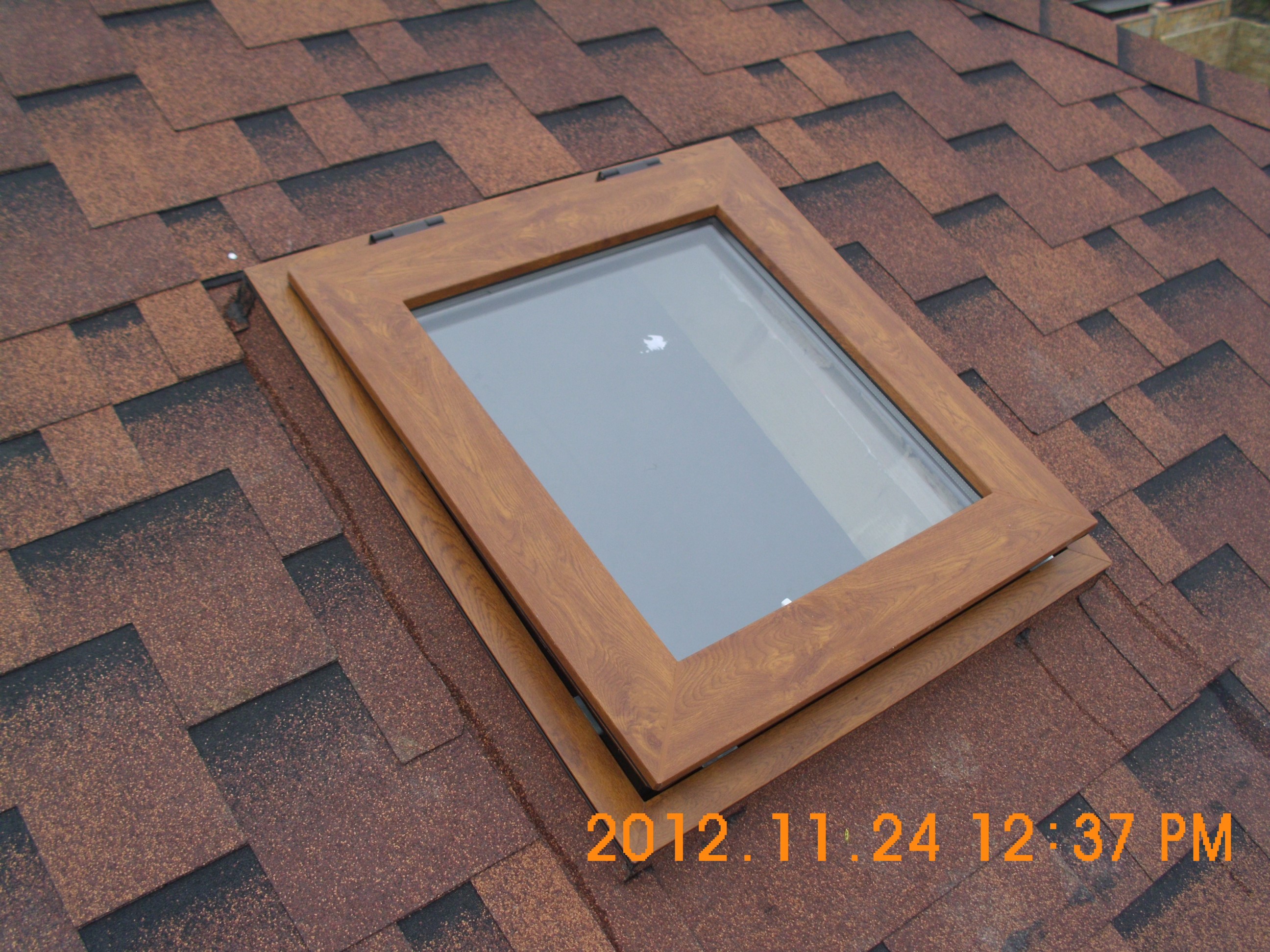

Сделал... Отчет после зимы
Было много коментов, некоторые тоже удалили, продолжение ...
Знал что клевать будут(ссылка на изображение устарела)

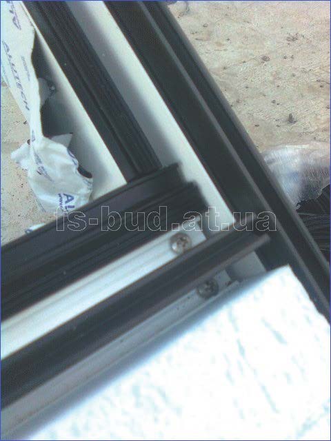

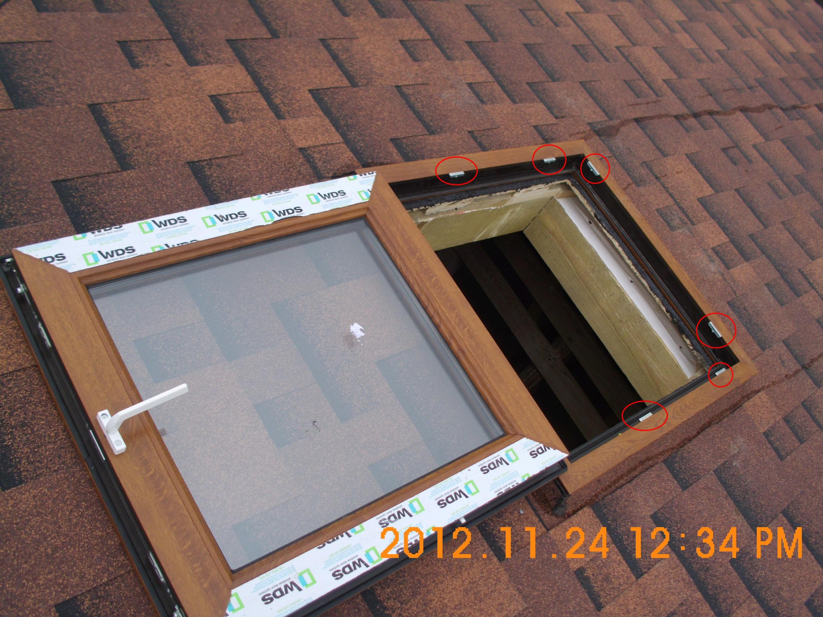

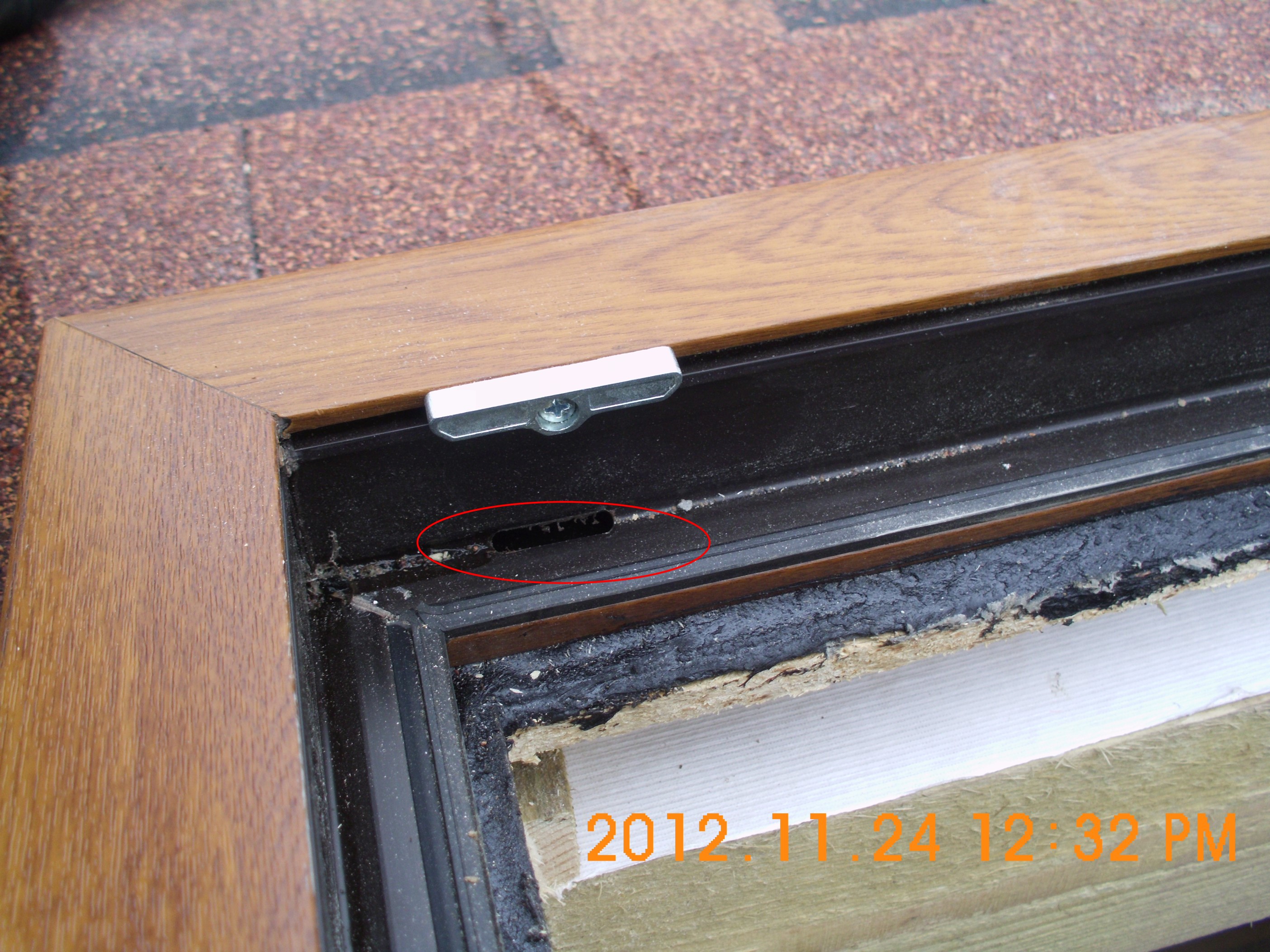

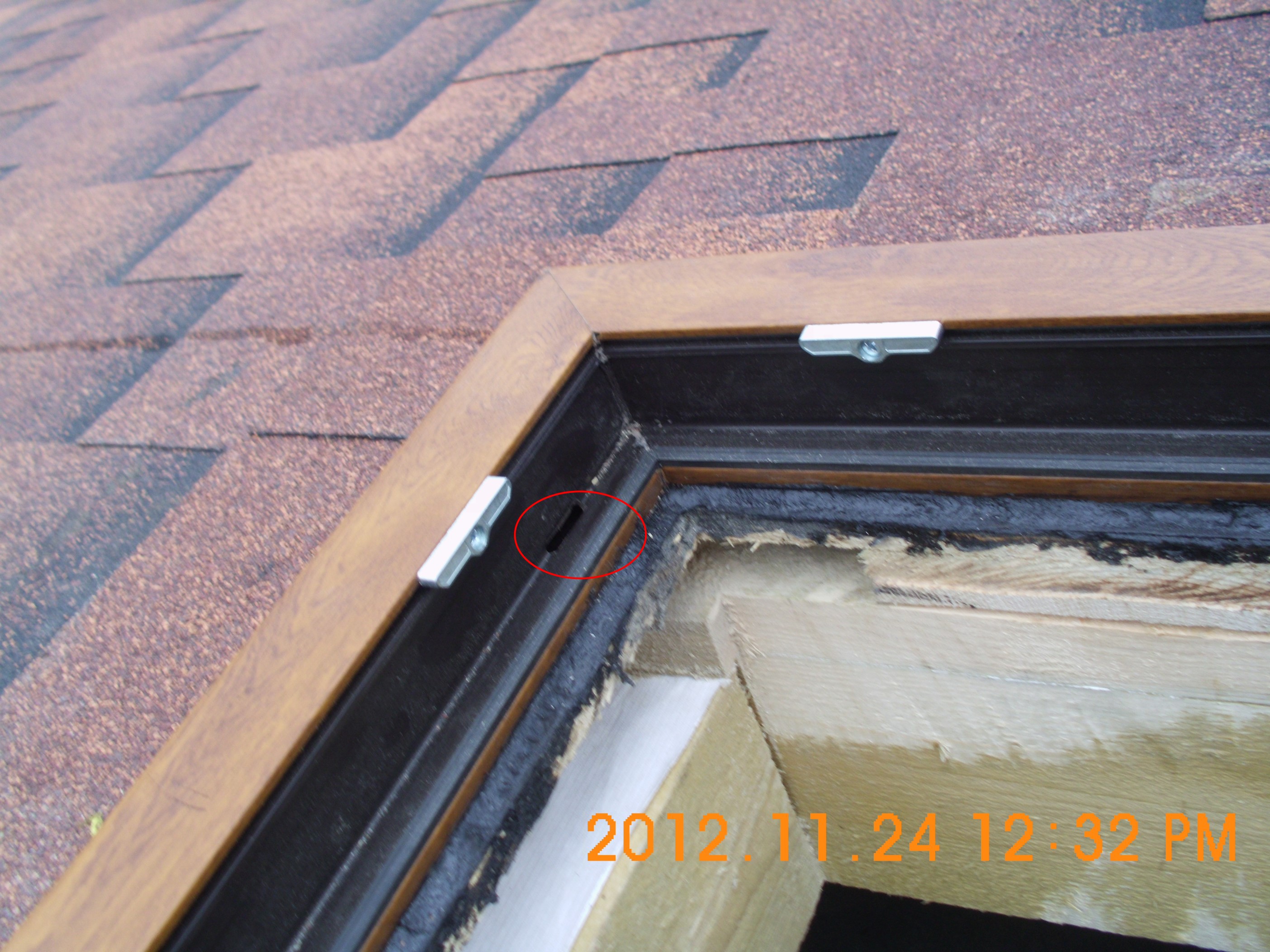

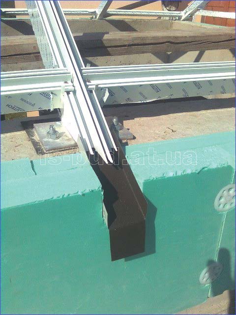

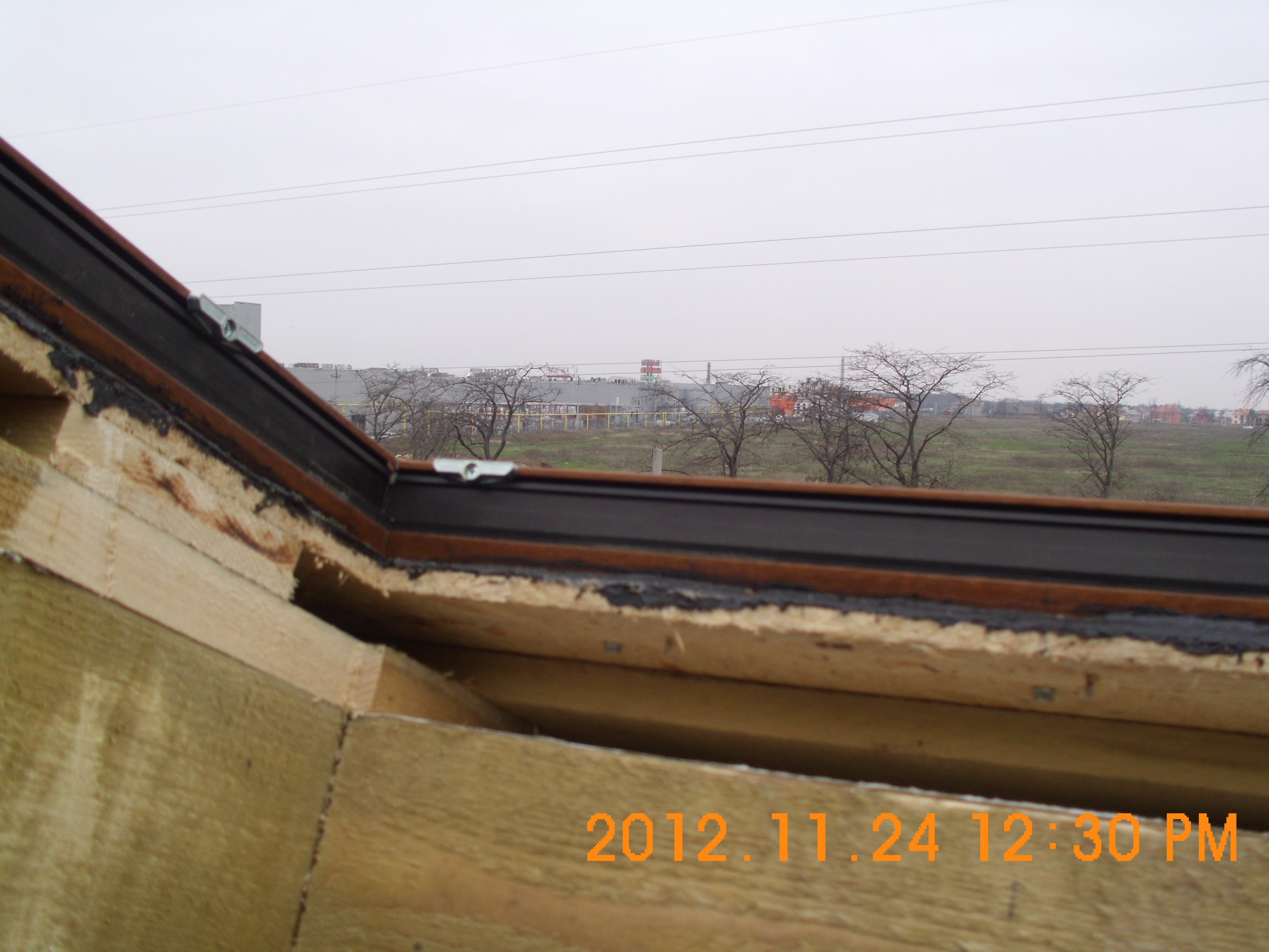

Установка, герметизация 100%(снаружи и изнутри)

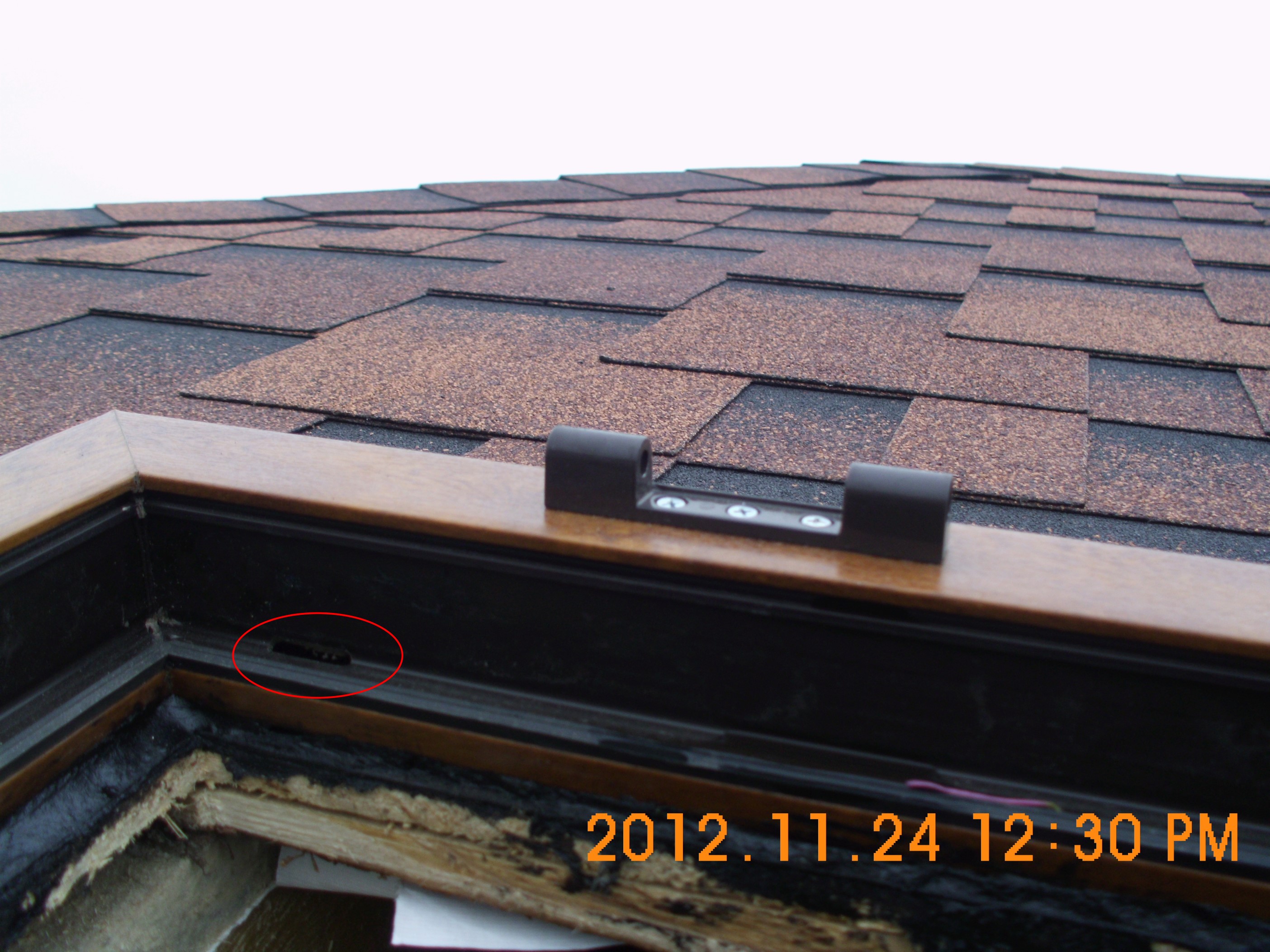

Отвод конденсата на раме и на створке
Шесть точек фиксации
На створку поставлю тонированный пластик
Опять много коментов, которые тоже удалили, продолжение ...

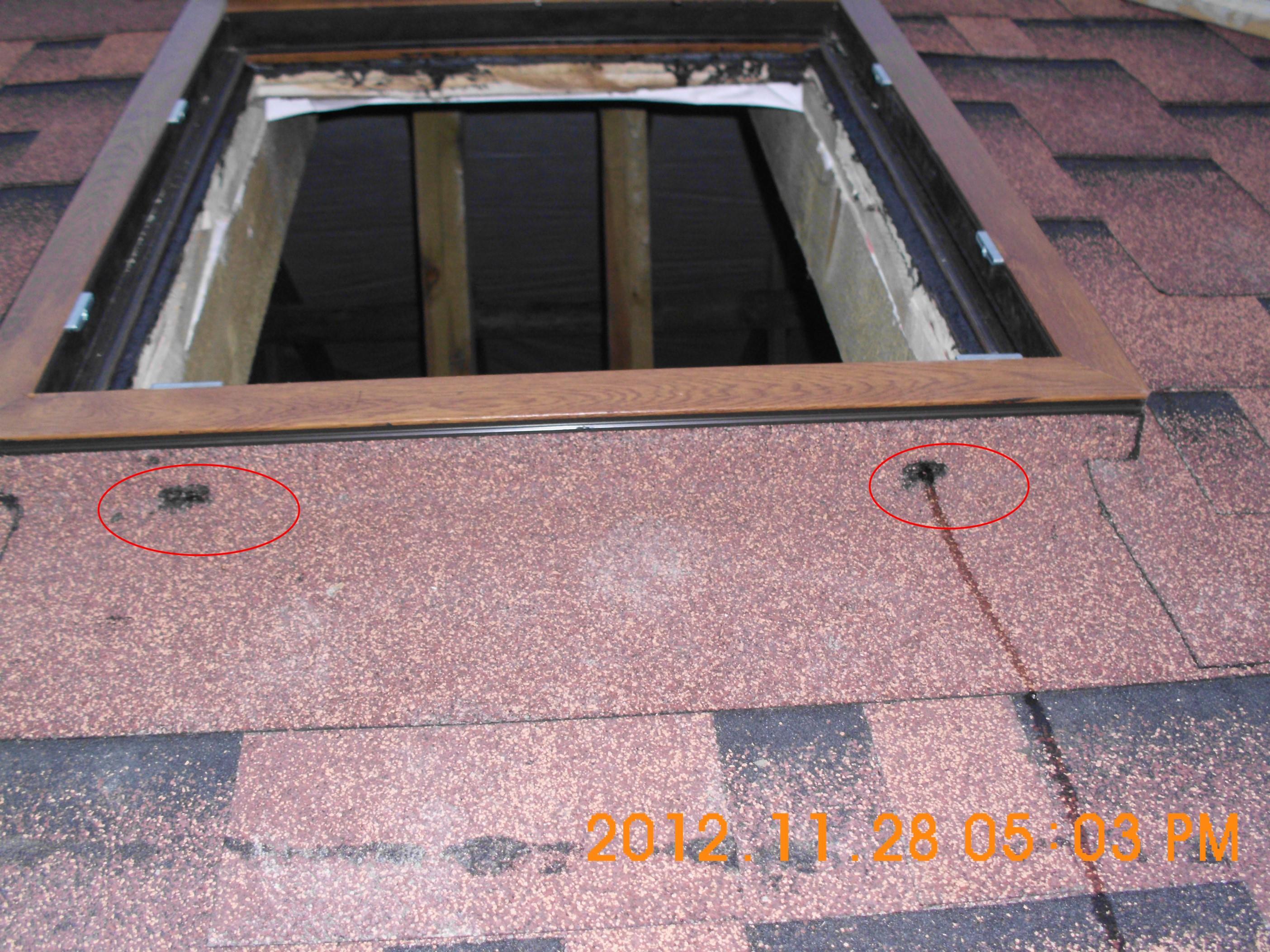

Неужели на снимках не видно что рама обклеена со всех сторон "фартуком"...
А теперь смотрим как должно было быть.
Именно так оно и есть.

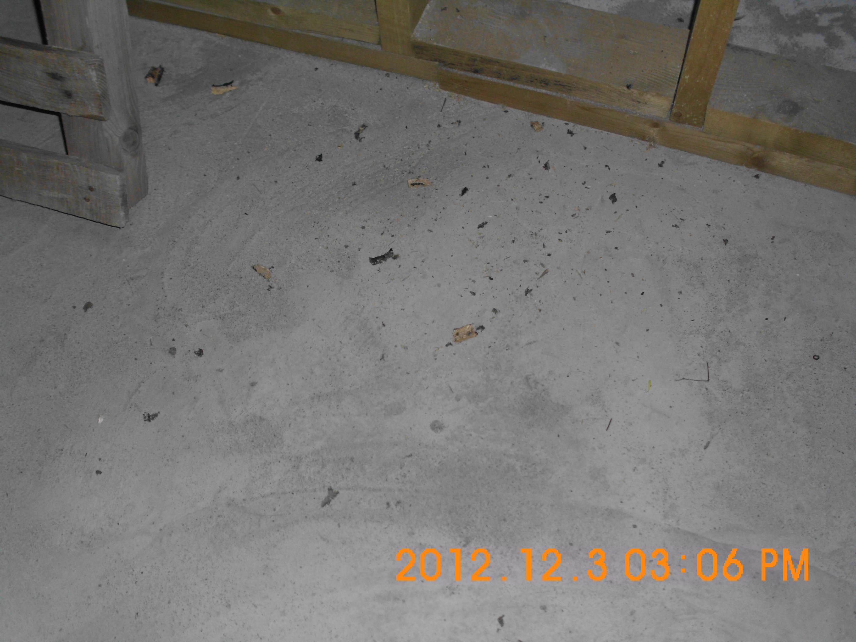

После двух проливных дождей с порывами ветра до 20м/с ни капли под окном, да и на всем чердаке...

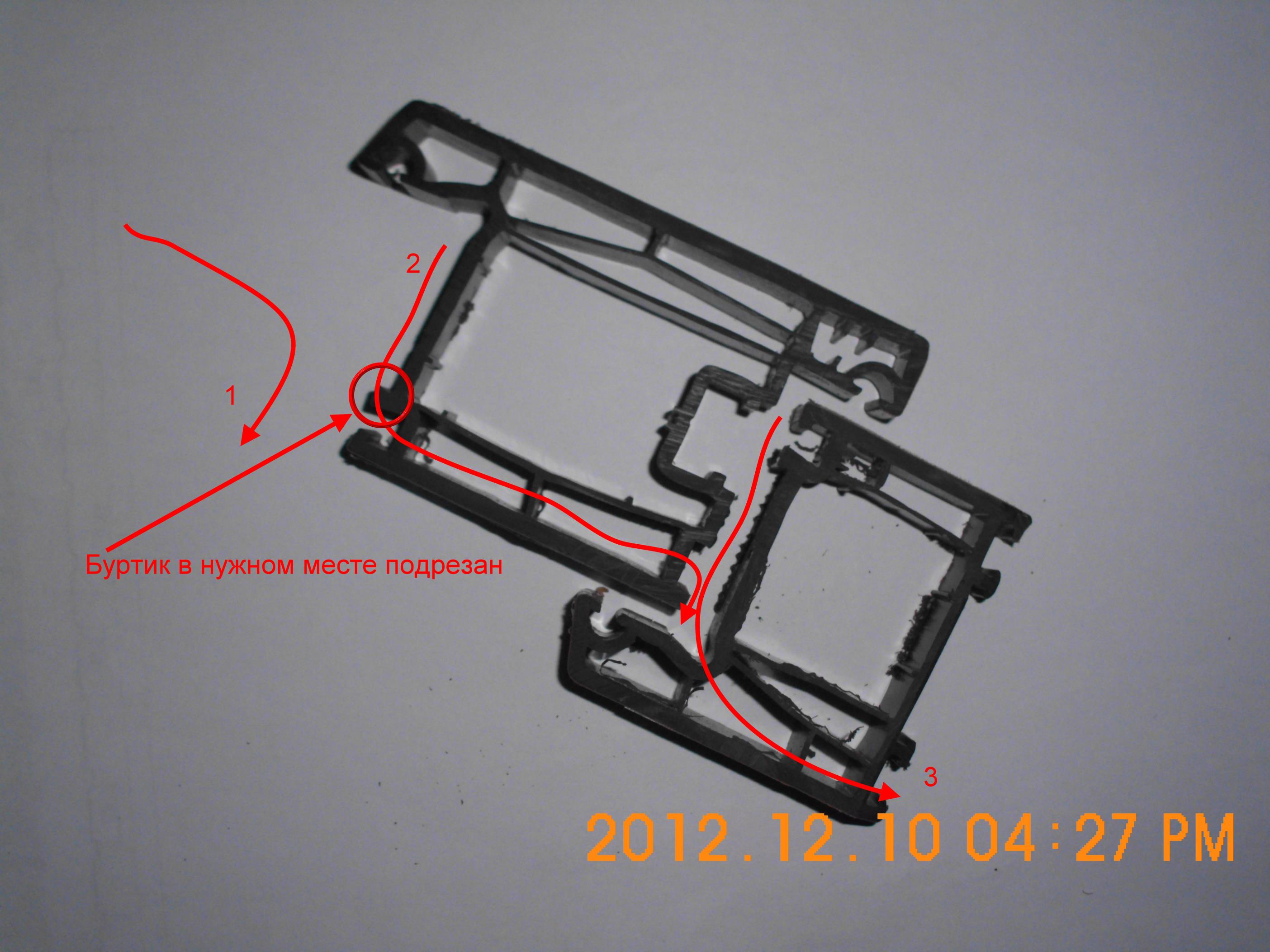

Стандартные (обычные) оконные системы предназначены только для вертикальных фасадов и все :-x

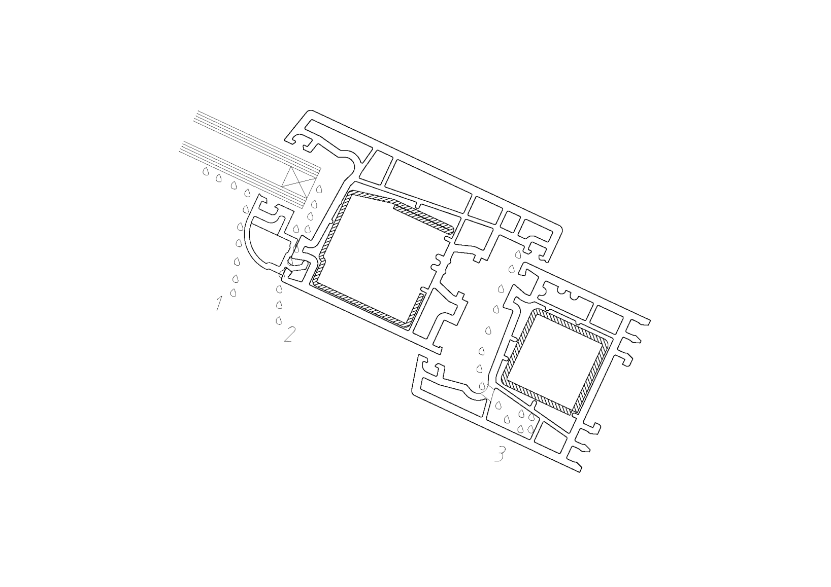

Попробую объяснить схематически Ж-) И сравните с тем как должно быть (третий раз вылаживаю правильную схему).
Утечка 1 (на схеме цифра 1) - будет всегда и ее не избежать, последствия: мокрый пол, потеки по потолку.
Утечка 2 (на схеме цифра 2) - будет всегда и ее также не избежать, последствия: мокрый пол, потеки по потолку, зимой может замерзнуть и порвать стеклопакет с профилем.
Утечка 3 (на схеме цифра 3) - будет всегда и ее также не избежать, последствия: если изнутри профиля вода не будет выходить, профиль зимой может порвать.
Еще спорить будете?

"Кровельный люк"
Новый строительный термин?
Ruslan R,
1. холдный чердак.
2. Дверной профиль, есть нижняя камера, отвод есть.
3. На картинках видны отливы.
Вы зиму переживите(особенно конец февраля),а там поговорим...уверен будут протечки..
Почему..ВСЕ элементы,что есть на скатной крыше придумываются исходя из одной аксиомы,на скатной крыше всё подвижно.Колебания/расширения/сужения/ect. от перепадов температур/ветра/усыхания/пр....
Поэтому и мансардные окна делаются соблюдая этот принцип...напр. оклады манс. окна под покрытие из БЧ делается по бокам с переплётом с этой БМ,снизу есть фартук,сверху L-образный участок,запускаемый под БЧ,пр. изыски...
У Вас из расчёта,что всё будет всегда константа:pardon:
Но считаю,что любой эксперемент всегда интересен и познавателен.
Не понял тока зачем эти трудности,нормальный люк стоит до 900 грн.(самый простой).
В Одессе нормальный от 120 Эвро + оклад 500гр, + установка 100 УЕВ, и как его считать нормальным с размерами 45х75, даже я с трудом пролезу...
Зима конечно покажет, но пока все Гуд...
в третий раз поясняю...
Утечка 1. От этого никакое окно не застраховано, но чердак холодный и разница температур нулевая.
Утечка 2. В профиле есть нижняя камера, отвод влаги обеспечен.
Утечка 3. Надеюсь здесь все понятно (см. рисунок)

Странные Вы люди, никому я ничего не доказываю, но окно стоит и не течет и "Утечек" , которые должны быть (как мне Доказывают Некоторые) - НЕТ...

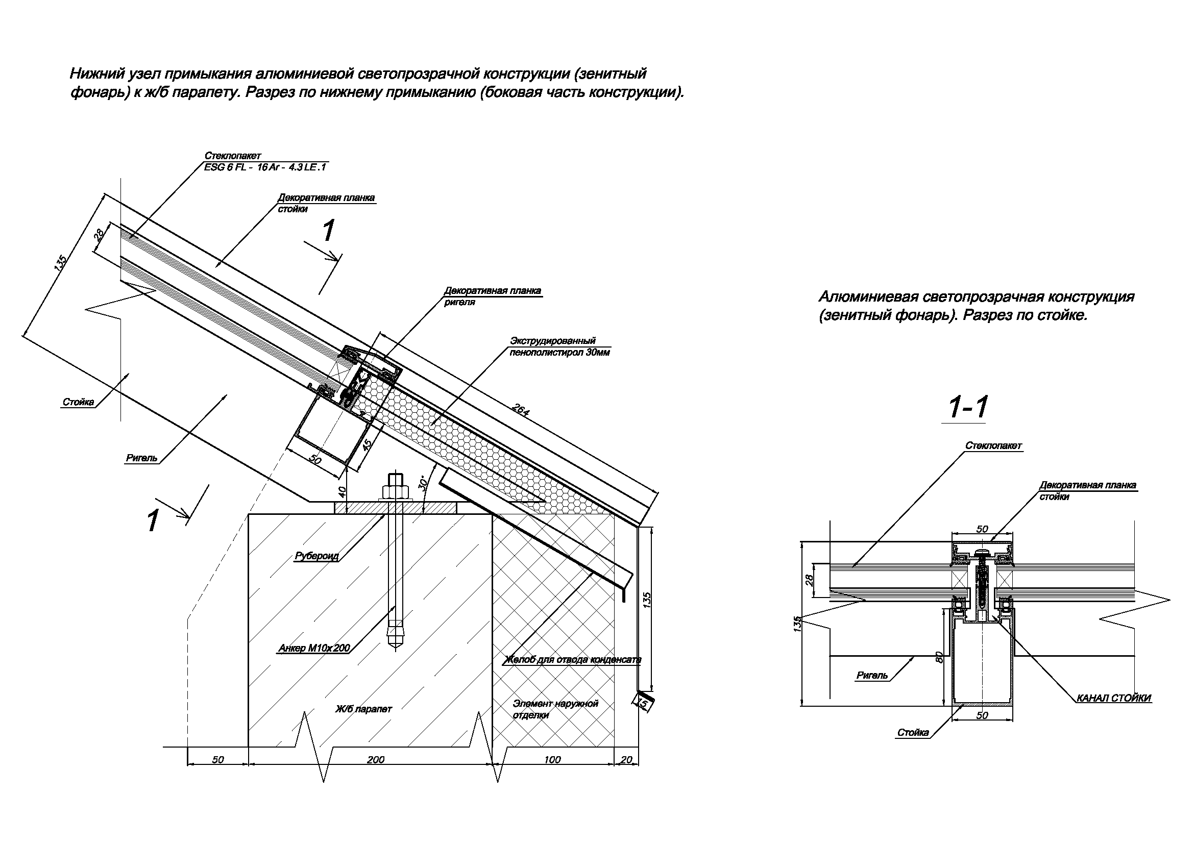

Существуют мансардные окна из ПВХ, но они не имеют никакого отношения к обычным оконным системам, это продукт фирм специализирующихся на мансардном остеклении. Зенитные фонари - алюминий, про другие не слыхал. Есть ещё, по крайней мере, одна фасадная система из ПВХ, но это тоже отдельная история.

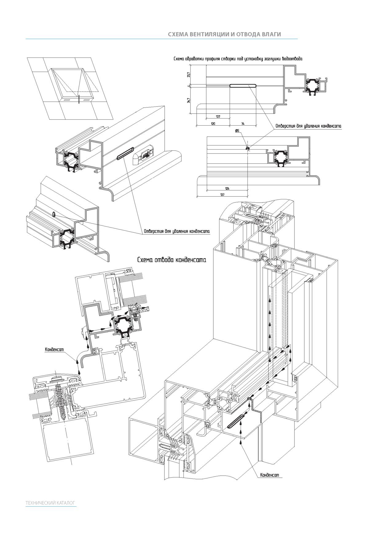

Оконно-дверные системы - для вертикального остекления.

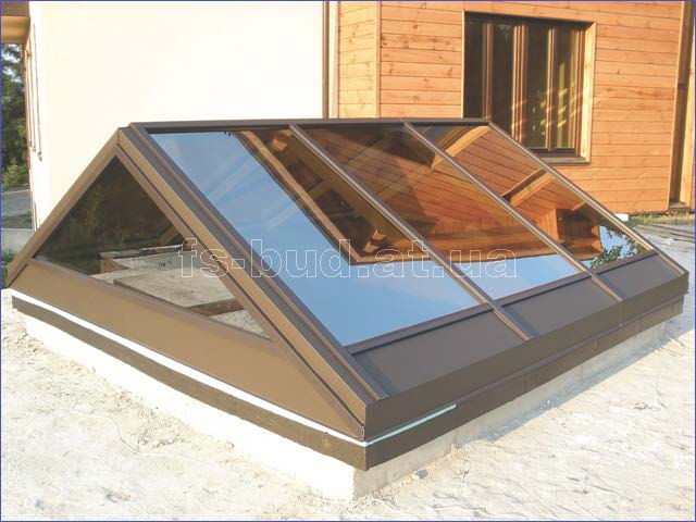

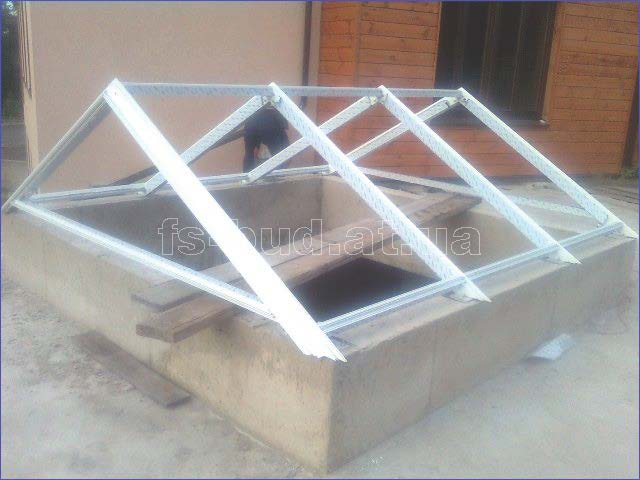

Фасадные системы (фрагмент фасадной системы) - для вертикального остекления и остекления крыш, зимних садов, зенитных фонарей, куполов крыш (окна в крыше - открывающиеся элементы встраиваемые в фасадную систему - сечение выше уже показывал, четвертый раз показывать не буду). Отвод конденсата в фасадных системах осуществляется через канал стойки (см. ниже фото). В оконных системах это невозможно.
Другу привет. Пусть также матчасть подучит, ему это нужнее на будущее.
Покажите мне канал стойки на первом и последнем рисунках.
Вот (см. разрез 1-1).
В узлах не показана бутиловая лента (шириной 50мм) которая клеится между стеклопакетами, или вместо бутиловой ленты герметизируется структурным герметиком (заподлицо с наружной плоскостью стекла) - что на 100% предотвращает возможное протекание снаружи.

Ruslan R,
Эти чертежи Вы и клиенту наверняка показали, а на мой вопрос не ответили
Может я неправильно сформулировал? Вы наверняка меня поняли.
И где выход конденсата на улицу?
