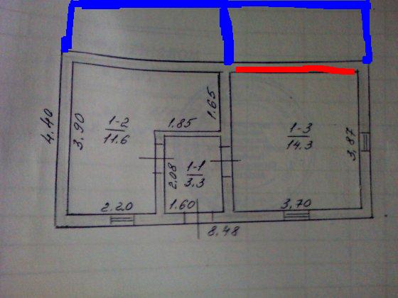

добрый день.
если достроить до дома (синяя линия), и снести стену (красная линия) что бы получилась большая комната!
что это будет: реконструкция или достройка, и как это все оформить по закону и без штрафов??
заранее спасибо!
di0ks, Оформляйте строительный паспорт, желательно на пристройку, так как реконструкция приводит к прекращению эксплуатации дома.
