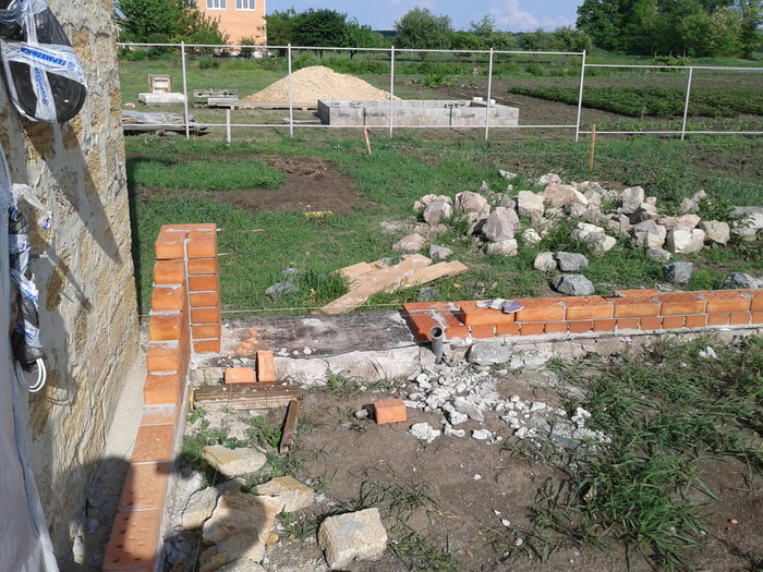

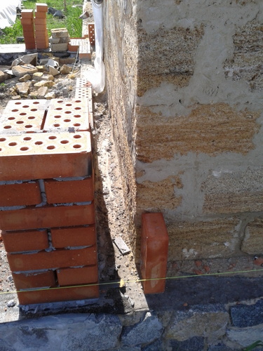

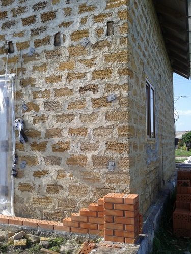

Господа.
Нужен совет. К дому я достраиваю террасу. Она будет возведена из кирпича, снаружи облицована сайдингом, вместе с домом, как одно целое. Внутри же она будет облицована тем же рядовым кирпичом под расшивку. Терраса открытая.
"Глухого" примыкания стены террасы к стене дома из ракушки естественно не будет.
Между этими стенами будет расстояние около 12-14 см.
В эту пустоту сегодня-завтра собираемся заложить вату 100м (плотность или 80 или 100). Сам дом, обшиваться ватой и сайдингом будет месяца через три. Вот фоты, что бы было ясно:
ВОПРОС:
1-достаточно ли надежно будет держаться вата, если мы ее "склеим" пеной монтажной и закрепим к стене электродами, которыми же и будем "связывать" кирпичную кладку с имеющейся стеной из ракушки.
2-как сделать вентканалы в кирпичной кладке (как, какие и где), что бы вата "дышала"?
3-нужно ли чем-то "накрывать" закрепленную к стене вату (ветрозащиту или что?...)
За ранее спасибо за ответы и советы.
ВОПРОС:

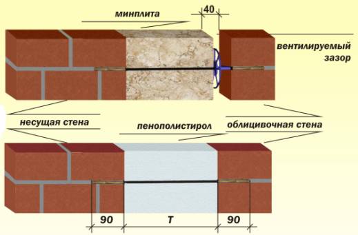

ИМХО использовал бы только гибкие базальтовые связи вместо электродов с дожимными манжетами без клея, по принципу колодцевой кладки. Электроды быстро поддаются коррозии и каким образом Вы планировали дожимную манжету на электрод прикрепить или они вообще не планировались? Клей-пена не технологична в случаях с относительно неплотной ватой (80-100 плотность), по большому счёту с любой ватой, клей-пена и пенопласт более гармонично эксплуатируется. Если фасад будет обшиваться сайдингом с пристройкой как одно целое, ветробаръер можно использовать только с наружной части стен. Стены будет иметь условные вентзазоры с торцов здания.
ГДЕ ТАКОЕ МОНА УВИДЕТЬ?
НУУУ...НЕ ПЛАНИРОВАЛАСЬ...
Т.Е. НЕ БУДЕТ "ДЕРЖАТЬ" ПЕНА ВАТУ ПЛОТНОСТЬЮ 80 (ИЛИ 100)?
Я ПРАВИЛЬНО ПОНЯЛ, БУДЕТ ТАК (ИЗНУТРИ НАРУЖУ)- ШТУКАТУРКА+НЕСУЩАЯ СТЕНА+ВАТА+ВЕТРОБАРЬЕР+ВЕНТ.ЗАЗОР НЕ МЕНЕЕ 4СМ + САЙДИНГ. ТАК?
И ВСЕ ТАКИ, КАК В ЭТОМ КИРПИЧНОМ ПЕРЕСТЕНКЕ СДЕЛАТЬ ВЕНТ КАНАЛЫ В КИРПИЧНОЙ КЛАДКЕ?
СПАСИБО ЗА ОТВЕТ.

Ну вообщем сам спросил, сам себе и отвечу ))))))
Решили делать так:
- к несущей стене из ракушки будем крепить вату (толщина 100мм, плотность не менее 50) с помощью гибких связей для газобетона (длина 320мм), забивать в ракушку обязательно под углом!
- закрывать вату ветрозащитой не будем, посчитали нецелесообразным (ведь облицуется то кирпичом...)
- в первом или втором (уж как получится), а так же в последней рядах кирпичной кладки сделаем вент. каналы. От углов отступаем не менее 25см, в один ряд по горизонтали делаем вент.отверстия через каждый метр. Само отверстие будет в виде вент.коробочки, или не что подобное, размером не более 10 см. Аналогично делаем и вверху. Отверстия строго одно над другим.
Ну и поскольку эта часть будет утепляться ватой отдельно от всего фасада, мы ее на несколько месяцев накроем козырьком из оцинковки. Что бы вата не намокла.
З.Ы. Про коноплю спасибо. Инфу принял.
