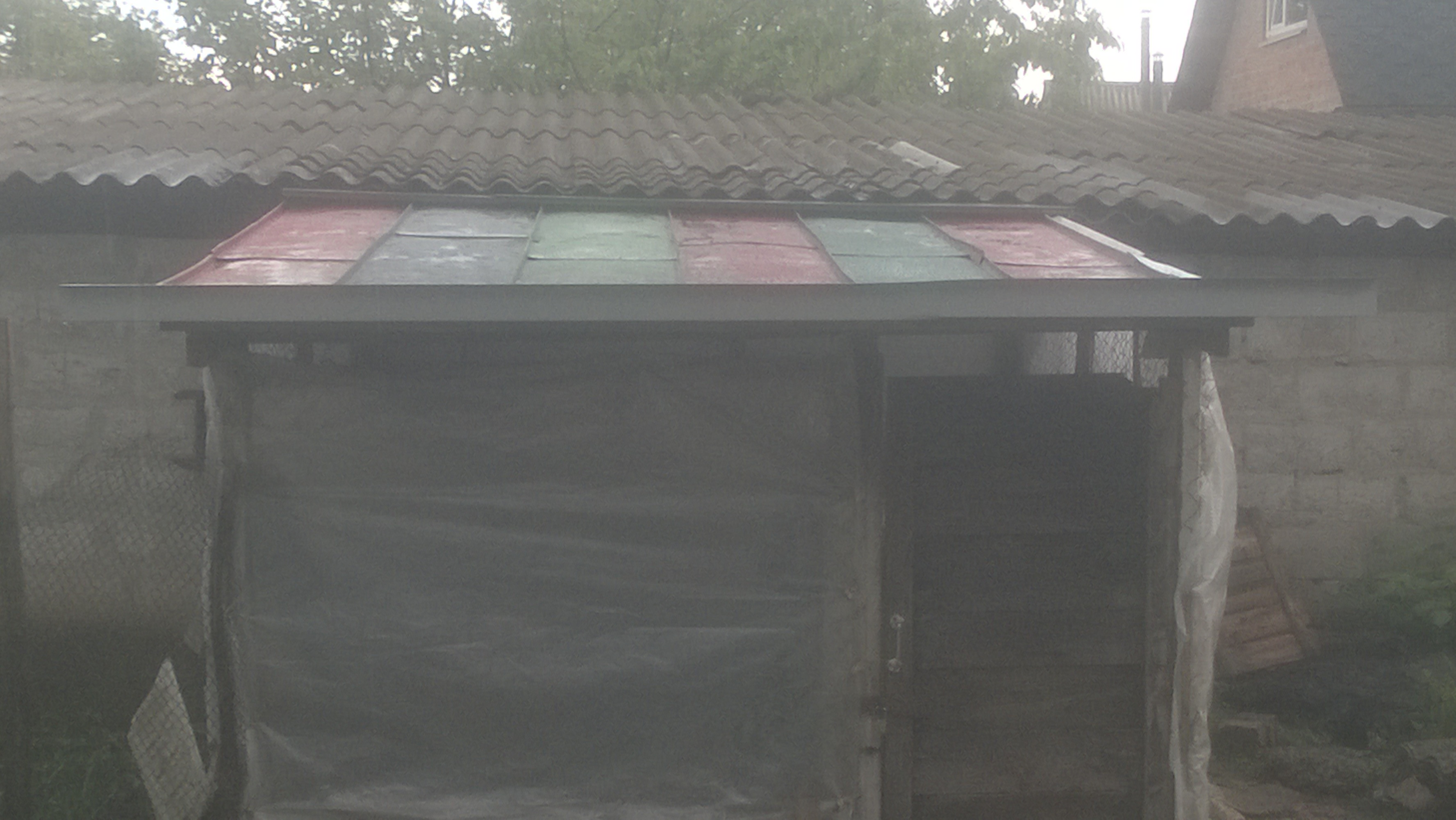

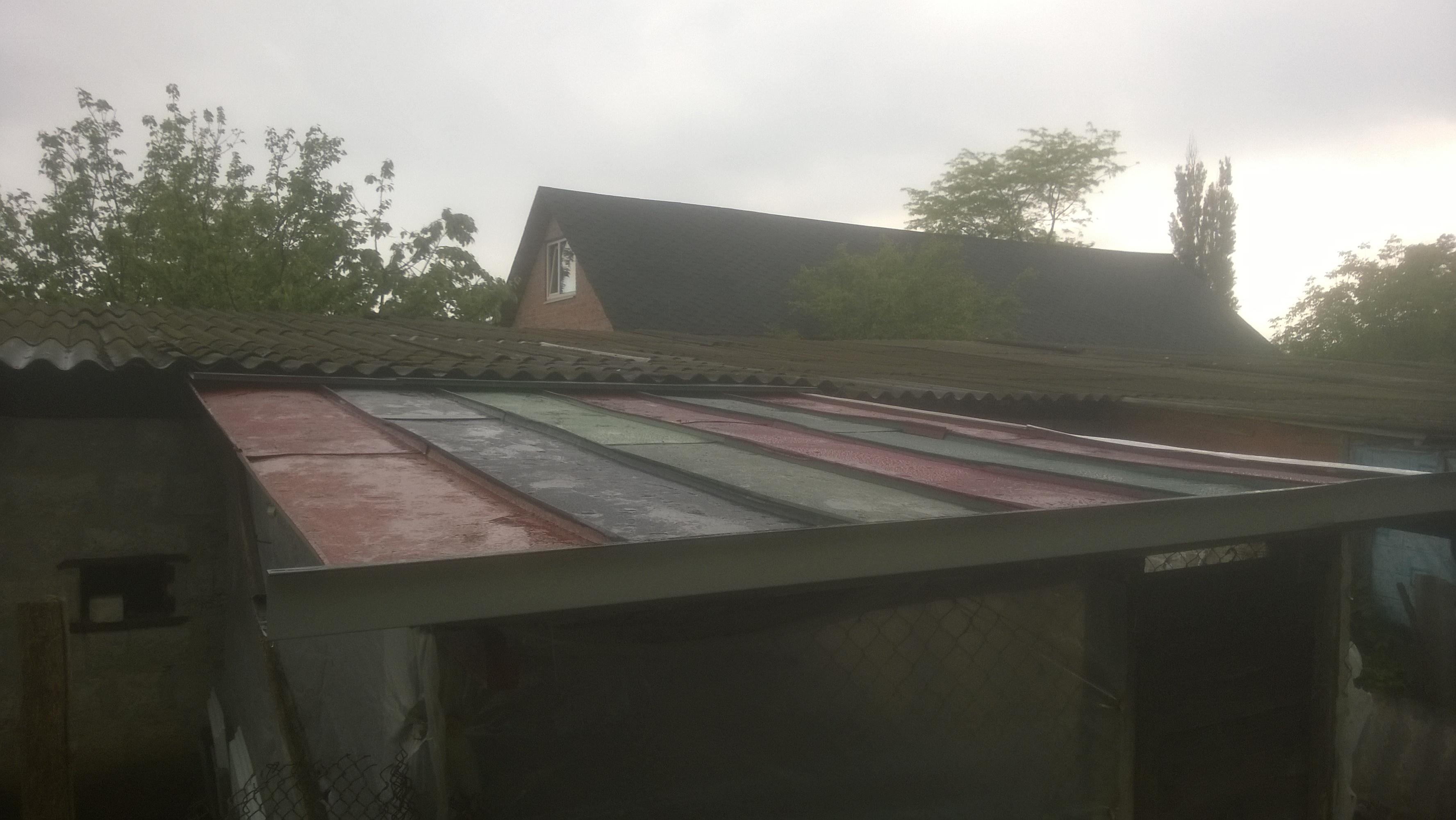

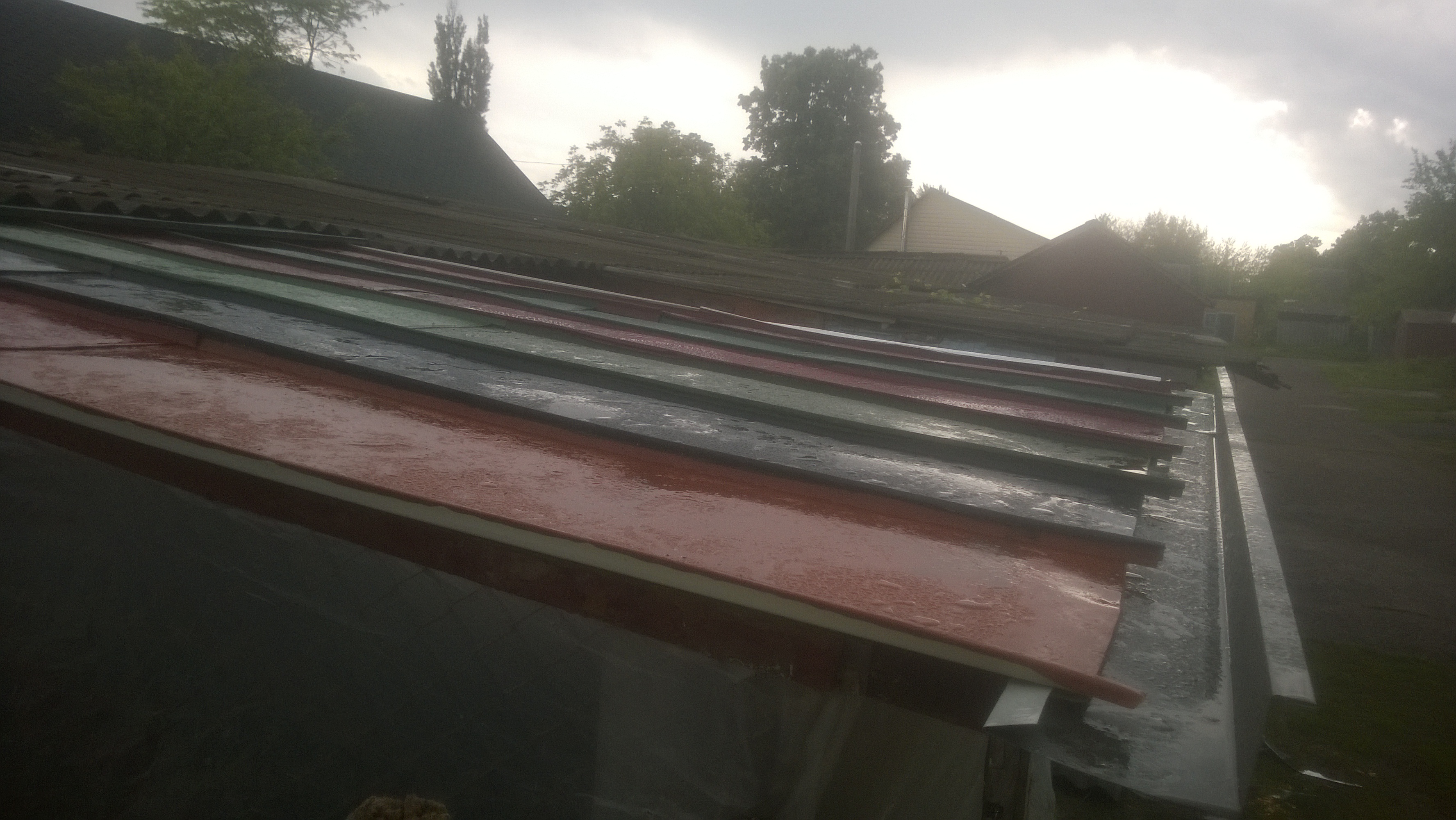

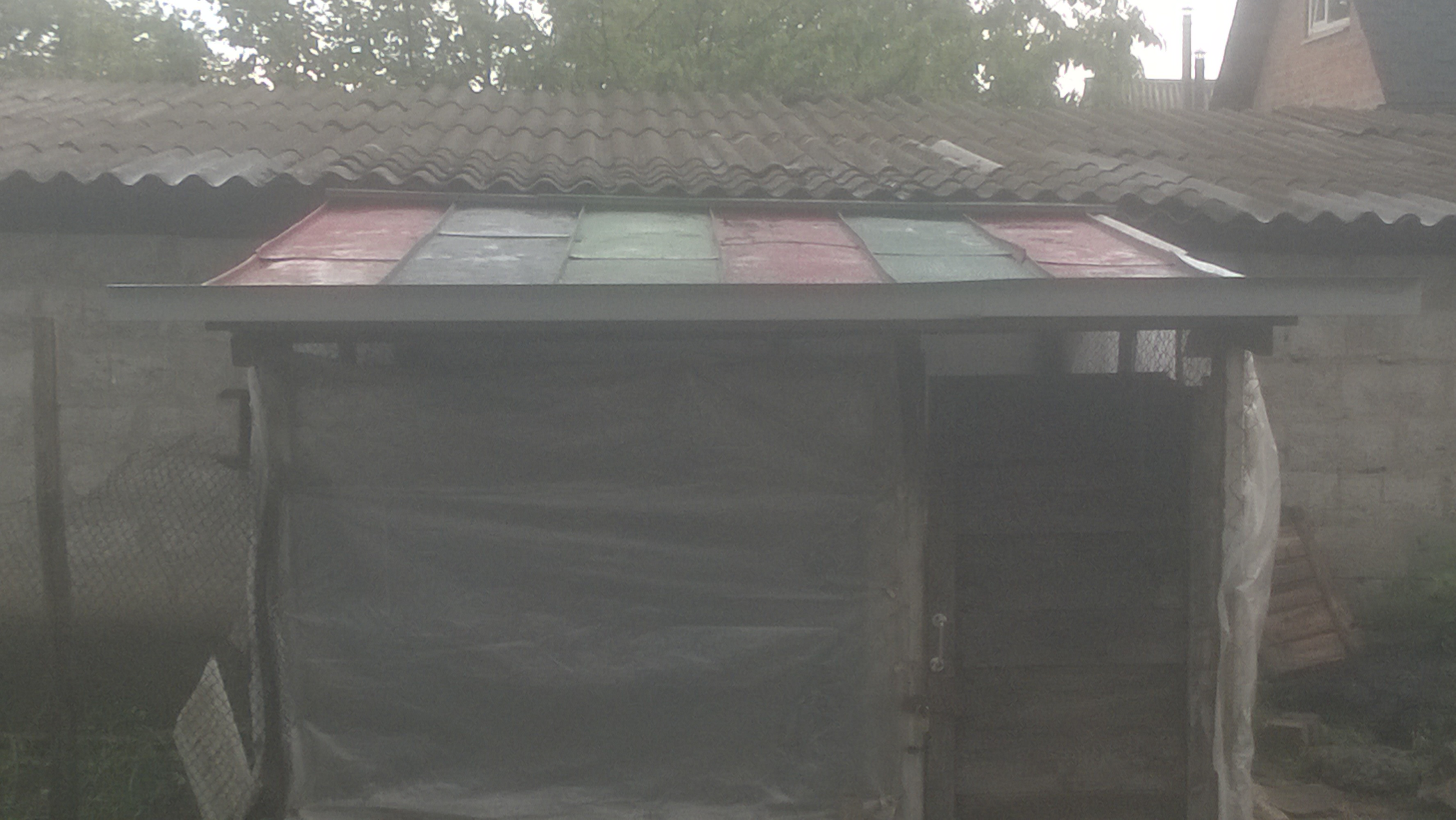

KorabS Опубліковано: 1 липня 2016 Поділитись Опубліковано: 1 липня 2016 Для таких уклонов очень хорошо подходит фальцевая кровля и дырки не надо делать и стоит почти одинаково с профлистом. поддерживаю. Для маленьких уклонов и при рисках, что могут спереть профлист на металлолом , фальц- то что надо. В деревне надо было накрыть пристройку к сараю- набрал отходов металла, прокатал у знакомого фальц, одолжил на день обжимы и за пару часов накрыл. Кострубатенько, но для первого раза пойдет. Дождями проверено - не протекает. 1 Посилання на коментар Поділитися на інших сайтах More sharing options...

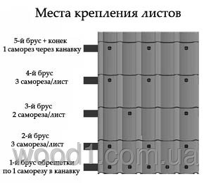

zmiey Опубліковано: 1 липня 2016 Поділитись Опубліковано: 1 липня 2016 , крепёж + обязательная прошивка листов между собой через 30-50 см). А какая правильная схема крепления профлиста?? Вот так?? И -" обязательная прошивка между собой", так понимаю это закручивание самореза, в гребень волны нахлеста? Посилання на коментар Поділитися на інших сайтах More sharing options...
ViP15 Опубліковано: 5 липня 2016 Поділитись Опубліковано: 5 липня 2016 А какая правильная схема крепления профлиста?? Вот так?? [ATTACH]514931[/ATTACH] И -" обязательная прошивка между собой", так понимаю это закручивание самореза, в гребень волны нахлеста? Принципальной схемы не предоставлю, просто в шахматном порядке с расходом примерно 6 шт (саморезов) на м.кв. А нахлёст прошивается (в идеале) по косому ребру ближайшему к краю листа, который сверху. 1 Посилання на коментар Поділитися на інших сайтах More sharing options...
