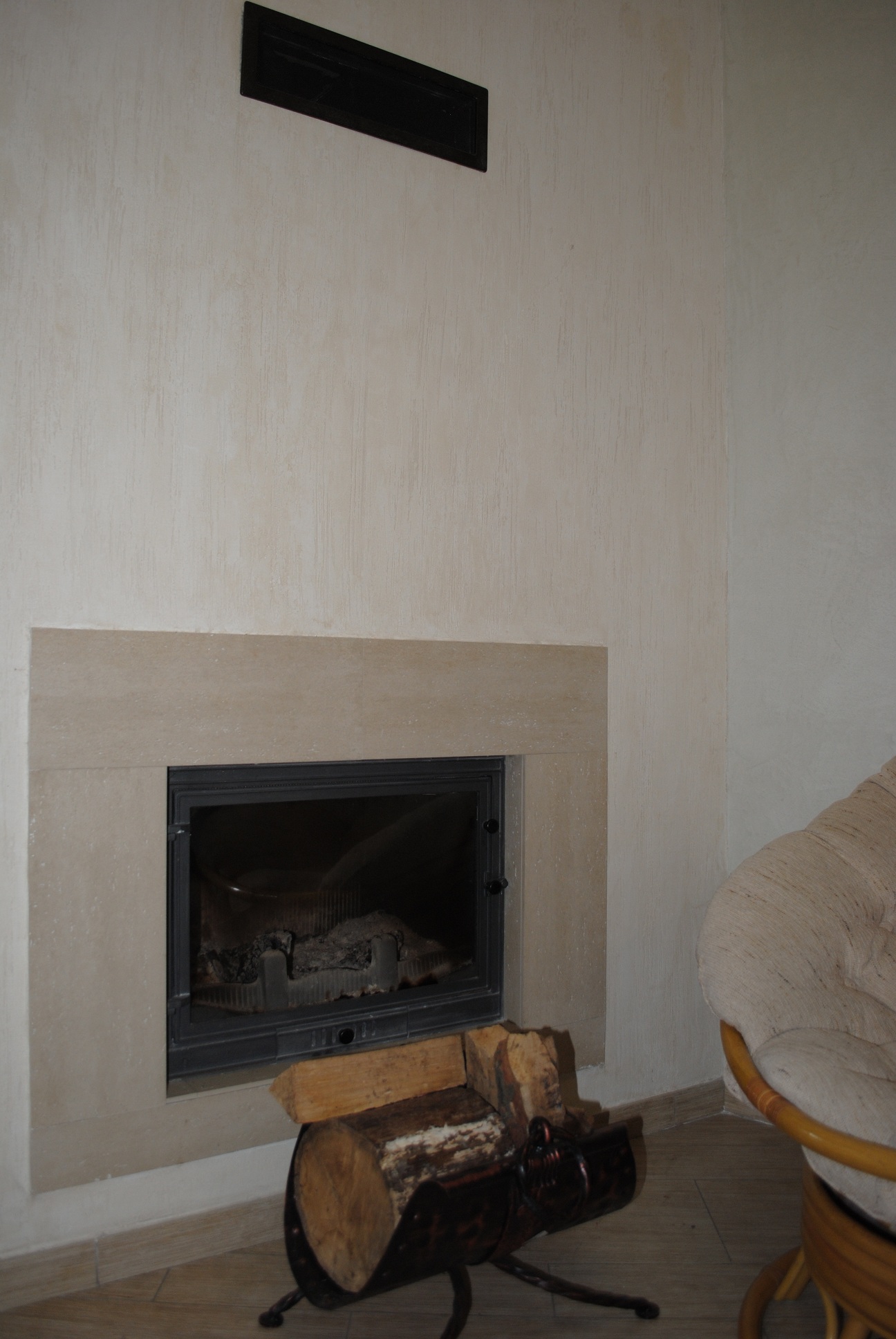

Я усебя дома сделал необычный камин изнутри и абсолютно обычный снаружи. Рекомендую это взять и другим на вооружение.
1. Я подал воздух в камеру сгорания с улицы и не ворую у себя кислород, а подача приточного воздуха отрекупиратора в зону камина поддерживает постоянно свежий воздух. Голова при этом не тсановится чумной от недостатка кислорода и переизбытка тепла.
2. Топку я поставил с водяным контуром и закольцевал её с трубопроводом водяного отопления пола. Внимание! пять колотых чушек+1 полено (дубовые), греет пол почти 4 часа без перестанку+ ещё столько же он пото бы остывал если бы не догревал газом. Следит за всем этим автоматика.
3. Зону топки я обдуваю принудительным вентилятором через трубопровод, благодаря чему тепло получаю почти сразу после вспышки огня:) до разогрева инерционных полов
4. Наружные все стенки теплоизолированы и поэтому не нагреваются больше 45 град, и поэтому его получилось красиво задекорировать Итальянскими крсками.
5. На втором этаже в спальне,то тепло которое таки добралось до верхней части дымохода я отнимаю радиатором и высасываю вентилятором. таким образом думю на выходеиз моей дымохода имею не более +40-50 град.
Теперь получается что когда у меня не будет ни света ни газа я смогу жить в абсолютно комфортных условиях с мини генератором (2,2 Квт) и в сутки тратить 10-12 чушек+4-5 дубовых поленьев на комфортное отопление 75% всего дома, чего и всем Вам желаю!:)
Самое тяжёло было найти топку с водяным контуром и с возможностью подачи воздуха непосредственно в камеру сгорания не из помещения а с улицы, искал больше пол года, и пришлось самому покупать и везти из Франции, недешевое удовольствие, но всё равно вдвое дешевле чем подобные тут в Украине. И по теплоотдачи окупается максимум за сезон.
Поделитесь своими наработками в полезных каминах,может я ещё что то забыл и его не поздно тудым утулить?:)

а какая у вас топка если не секрет
Я не помню уже какая, с виду ничем не отличается от самой обычной французской топки, простецкая. Сечас фотку выставлю, но по ней тоже особо ничего не скажешь:) У нас попадаются с водяным контуром, очень дорого около 25000 грн. а с внешней подачей воздуха - нету(хотя можно и поддувало обычное открыть,но я им не пользуюсь), я по крайней мере ненашел. Мне обошлась в 1100 евро со всеми затратами (французы переслали на Польшу, под границу, там друзья сделали левый счёт на 250 евро и ввёз без пошли и НДС,хотя таможенники носом крутили малёха). На клинышках (не на болтах как в герега-центрах:)), с людским уплотнителем и думаю качественным чугуном. 2 года уже топлю всреднем 1 раз в неделлю, пока никаких проблем.

Просто любопытно как реализовано регулирование подачи воздуха в топку?
А подсос воздуха с улицы, а не с помещения?
А вот интересно, как вы в простой "француженке" воздух извне подали, да еще и топку загерметизировали???А?
По факту - воздух из помещения она у вас сосать будет полюбому.Конструкция у нее такая - воздух поступает через зольник, а он никак не герметичен...Это ж не Йотул или Нордпейс
Малёха таки подсасыавет, я не стремлюсь закрыть наглухо в целях безопасности, но основной поток таки с улицы, через обычную трубу с вентилем, закрытую сеточкой с улицы от залазивания мышей:))) У топки под зольником есть специальное отверстие (топка обычная снаружи!:))
Маленький минус уличного воздуха - в сильный мороз температура горения в топке снижается и дольше прогревает водяной контур, на один брусок больше дуба кидать приходится:), тут или кислород или лишний брусок:)

у вас не камин(не открытый камин)и делать подачу с улицы большая глупость.Для вашей буржуйки вполне хватит комнатного воздуха.

... на выходеиз моей дымохода имею не более +40-50 град.
А это, насколько я знаю, недопустимо. Температура газов на выходе должна составлять немногим более 100грд. Иначе, конденсат в трубе со всеми последующими неприятностями.

Всю систему продумал и нарисовал сам, никогда ни с кем на эту тему не общался, рассказал что сделал.Французскую Топку с водяным контуром за 25000грн. видел в Араксе, за пол года до установки своей, когда прошелся по салонам каминов в Киеве - было практически то же самое +/- 1 тыс.грн. Может сейчас что поменялось, не знаю.
Топка установлена на огнеупорном кирпиче, если вы заметили у меня внизу нет поддувала, оно сбоку, там же установлен элктродвигатель который проганяет воздух под топкой затем ударясь об фальшсену направляется вверх, затем через отверстие вверху выходит наружу, если его не включать, то тепла явно меньше выходит. Устанавливали мне эту мою конструкцию мои горе-стрители под моим чётким руководством:) потому что 5 каминщиков отказались в этом участвовать, ничего сложного в ней нету с моей точки зрения. Она классно работает и выполняет все поставленные перед ней задачи.
Возможно можно было привезти Французскую топку и из Польши, для меня никакого нет головняка доставить под границу что угодно откуда угодно:) и потом ввезти.
Дымоход(прямой) делали проффи(по-моему "Пожарный прфилактик" назывались), со всеми сопутствующими документами. Обошелся окло 1200 долларов что то около того. Высота 8,5м.
Если перекрыть вентиль подачи воздуха с улицы , он начинает дыметь, т.е. таки кислорода заходящего через зольник явно недостаточно.
Я не каминщик, и вполне мог в чём то ошибиться во время его строительства, но всё работает так как я это задумал -это самое главное!:)

Лучше всетаки замерять. И если будет ниже 100грд., уменьшить отбор тепла.
Печь, какая бы она ни была, должна быть сбалансирована. При чрезмерном отборе тепла будут проблемы с выхлопом. А при недостаточном - деньги в трубу.
С выхлопом в понедельник утром - всё в поряде:))), а температуру обязательно померяю,вот только снег розгребу и человека-паука на рюмку свисну:))) Как там её замерить, высоко говорю:) ВЫесь дымоход из нержавейки, - не сгниёт.
Не сгниет. Но конденсат будет стекать обратно в печь и мешать нормальному процессу горения.
