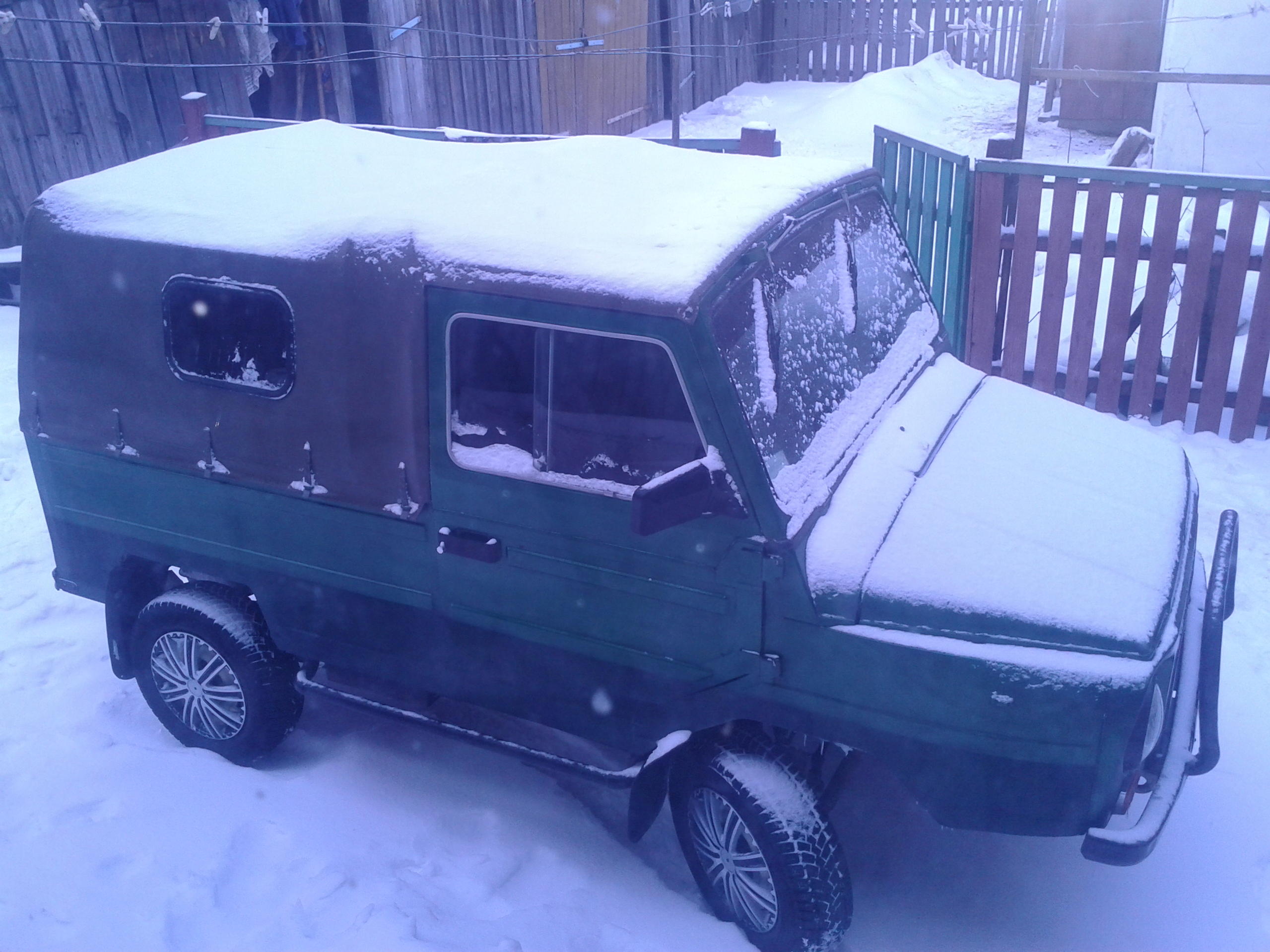

Резина стоит зимняя обычная- в большие сугробы страшновато заезжать, задумался о лебедке.
Вот мой аппарат- оцените:)
Да, на такой резине и мне было бы страшно по сугробам рысачить. Ищите родную.
