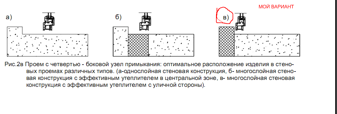

Вопрос к ТП.
Почему Вы установили окна "заподлицо" с внешней стеной, а не посередине блока например. Вопрос без какого либо подвоха, я например не знаю как правильно. Есть какие то нормы по этому делу?
Levin
Есть и рекомендации производителя и Госты.
Посмотрите на вложение по ссылке . Найдите свой вариант стены.
www.stroimdom.com.ua/forum/showpost.php?p=1763332&postcount=2
У меня такой как на рисунке во вложении. Стена будет оклеиваться пенопластом. Утеплитель закроет сантиметра полтора оконной рамы, тем самым абсолютно исключено появление мостика холода и плачущих откосов.
еще от VEKA www.stroimdom.com.ua/forum/showpost.php?p=1461876&postcount=74
Можно почитать
(ссылка устарела)
Еще когда то находил российский Гост. Там очень толково все описано. Не могу быстро найти. Поройтесь в поисковиках.

Спасибо за материалы. у меня такой же вариант как и у Вас.
То есть Вы утеплителем накроете и часть решетки, как бы "утопив" выступающие части решетки(крепеж) в утеплитель?

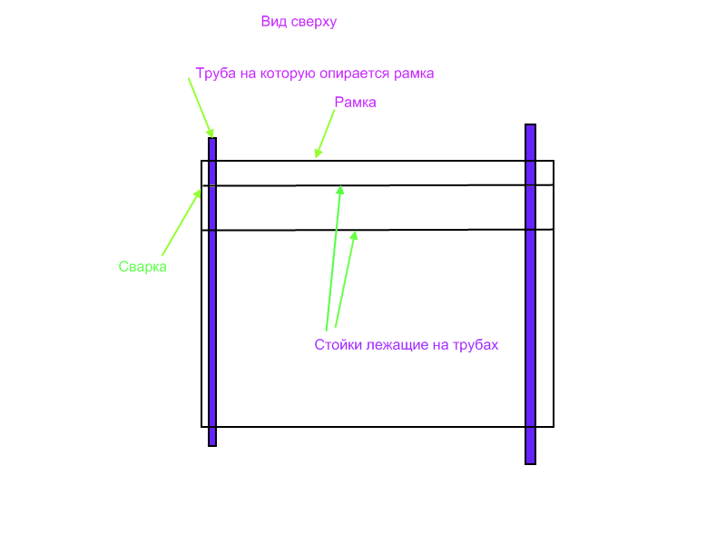

А вот как с гнутыми стойками быть, или если х положить вверх выгнутой частью, они не будут падать? Пересмотрел еще раз Ваши фотографии на первой странице и понял как Вы делали. Но сварка при этом получается внахлест. А вот если приваривать стойки в торец рамки - интересно как тогда делают.
PS. еще вопрос, по последней Вашей решетке, где ракушняком стена заложена. Уже установленная решетка не будет мешать установке самого окна?
.... Но сварка при этом получается внахлест. А вот если приваривать стойки в торец рамки - интересно как тогда делают.
Я тоже любитель. Как по мне ничего сложного тоже нету. Вырезаете гнутую стойку в размер рамки, и укладываете в нее как на моих фото. Только надо будет соорудить опору под рамку. Что бы не играться с опорой для каждой стойки в голову пришла мысль положить рамку на квадратную трубу и на эту трубу опирать стойки. Трубы выставить по уровню что бы плоскость луковицы стойки была относительно рамки перпендикулярно на счет силы тяжести. Наверное сумбурно написал, во вложении каляки-маляки там понятнее будет. У профессионалов для этого есть стол сваренный из труб.
отличные "каляки-маляки"! Хорошее решение;) спасибо:beer:
