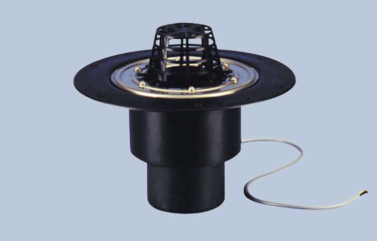

Dushes Опубліковано: 8 лютого 2013 Поділитись Опубліковано: 8 лютого 2013 Внутренний водосток рулит. Боже упаси от ПВХ труб с раструбом. Воронки с эл.подогревом и ПЭ80 в помощь на хорошие хомуты + изоляция(шум, конденсат). И никаких лавин с крыши...и наростов...красота. Посилання на коментар Поділитися на інших сайтах More sharing options...
Владимир Днепр Опубліковано: 8 лютого 2013 Поділитись Опубліковано: 8 лютого 2013 У меня через квартиру под потолком проходит 3-4 метра внутреней водосточки (слив воды с плоской крыши многоэтажного дома), такой вот архитектурный изыск наших проектировщиков. Водосточка из 110 мм оранжевой канализационной трубы, была при сдаче дома обмотана какой то утепленной фольгой (5 мм поролона наклеены на фольгу). Перед зашивкой потолка гипсокартоном, сняли фольгу задули всю трубу монтажной пеной и обмотали ватой. Стояло 2 года нормально. Потом была протечка, мокрело из места где труба проходит в квартиру через монолитное перерытие (уделите внимание этим местам). Срезал пену и вату, замазывал битумной мастикой это примыкание (ставте какие то смотровые лючки в этих местах на будущее). Обратил внимание на сильный конденсат на трубе очисченой от пены, с трубы реально капало на гипсокартон. Задул опять пеной, вроде сухо. Прошу профи прокоментировать такой способ утепелния монтажной пеной. Я бы не утеплял задувкой пеной! Пена боится влаги. А на внешней стороне трубы будет конденсироваться влага, тем самым разрушая пену и со временем через 2-3 года получите туже проблему. Лучше утеплите ватным утеплителем (не важно будет стекловата или минеральная вата) Посилання на коментар Поділитися на інших сайтах More sharing options...
429 Опубліковано: 13 лютого 2013 Поділитись Опубліковано: 13 лютого 2013 Как альтернатива HL, воронки Essmann (с подогревом, диаметр от 70 до 150мм) Посилання на коментар Поділитися на інших сайтах More sharing options...
429 Опубліковано: 13 лютого 2013 Поділитись Опубліковано: 13 лютого 2013 Или с ПВХ фланцем, что бы приварить мембрану Посилання на коментар Поділитися на інших сайтах More sharing options...
