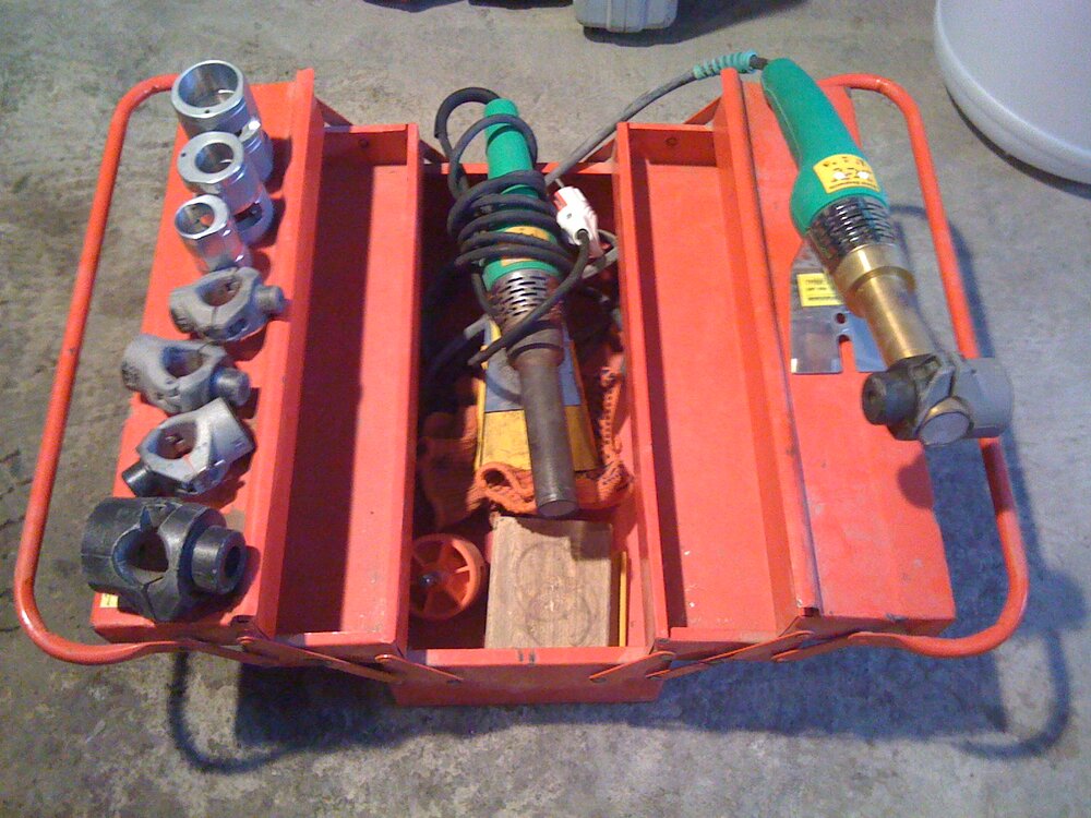

Какой паяльник приобрести? Столько разных производителей, что глаза разбегаются. Использоваться будет не для коммерческих целей, поработать придется для сборки системы водоснабжения в своем доме. Желательно, чтобы в комплекте были все необходимые насадки и кейс.

Посмотрите Турецкие Candan или Kalde.Кейс,ножници,рулетка,уровень.Тефлон на насадках нормальный.У меня Candan.Пока не обижаюсь.Покупал для домашнего использования года 3 назад за 500 грн

Я работал и плоским и круглым, принцип действия один и тот же, только вот масса нагревателя и площадь у круглого выше (Субъективно). Если на плоском вы вешаете больший деаметр к ручке а меньший на конце и невсегда удобно подлазить, то на круглом вы можете толстый диметр повесить там где вам нужно.

по надежности там ломаться нечему , главное пощупайте насадки - они должны быть с хорошим тефлоновым покрытием , скользкие на ощупь.

Я себе когда покупал, выбрал паяльник китайский, но с круглым основанием, все насадки тефлоновые и удобно размещать по длине. Потом через время помогал товарищу на егоном паяльнике (Плоском), Мне он показался неудобный при работе у стен. А не тифлоновые насадки давали копоть.
ПОнял одно что масса паяльника, точнее теплоемкость метала иногда очень даже хорошо. Когда нужно состыковать трубу а розетки там нет, включил нагрел, пошел спаял. берите тяжелые

действительно-в паяльнике Экопластик-мощность 600вт и паять можно 50 трубу.А вот чего такая малая мощность-самому цикаво.
Паяльники Экопластик и Blue Ocean, это как автомобили Шкода и Чери.

В чешском смущает отсутствие гарантии при большой цене а тем более тенденция к снижению качества во всем ставит большой минус при его выборе. Кроме того это только паяльник даже чемодана нет а это еще от 500 до 1000 грв. А как насчет ЗЕНИТа гарантия 18 мес. и цена 400-500 грв.
Вотношении Blue Ocean попалось несколько сообщений на др. форумах что сгорали нагревательные элементы.
Покупал год тому Зенит за 380грн 2кв целый чемодан. Греется хорошо, паяльник как паяльник, какая разница чем паять главное что бы четко держал температуру нужную.
