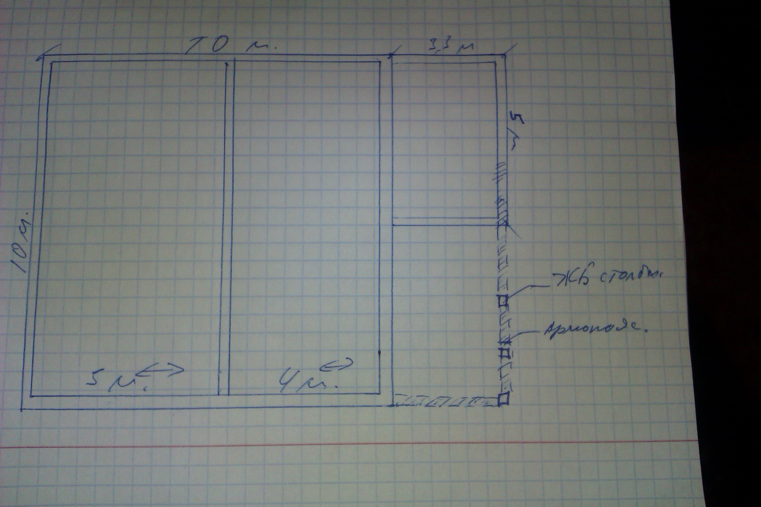

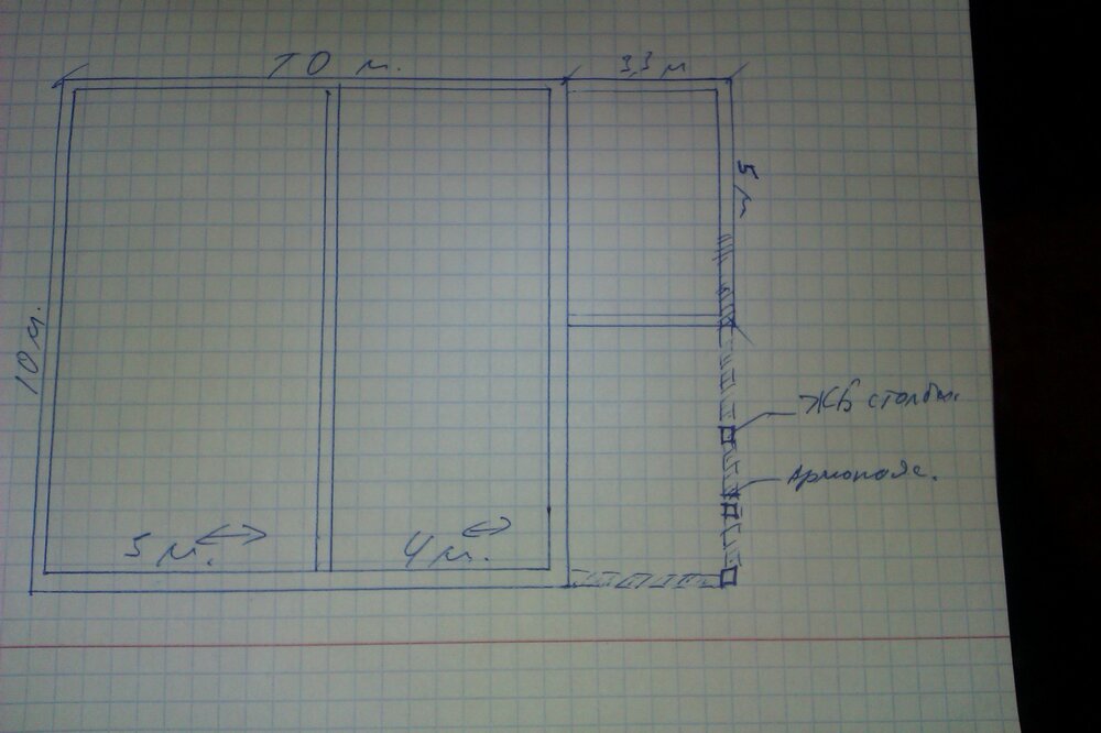

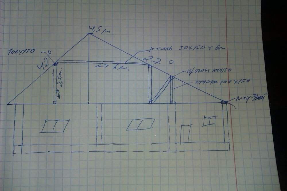

Доброго время суток. Хотелось бы узнать мнение специалистов. Планируется дом 10*10 ,с внутренней несущей стеной и верандой 3,3*5м. Перекрытия по деревяным балкам 150*200мм. Крыша планируется двускатная,стропила 50*200мм, левый скат длинной 7м и 42градуса опирается на балки перекрытия, правый же скат длинной 10м и 27 град.опирается на мауэрлат который в свою очередь, будет лежать на армопоясе на стенах веранды. Армопояс буде выпущен за стены и опиратся на ЖБ столбы. Етаж планируется мансардный

А вопросов несколько:1)Можно ли опирать стропила на балки перекрытия, которые имеют свес 0,5м.при высоте крышы в 4,5м и длинне стропил 7м.2)Хотелось бы узнать критику, что до опирания стропил длинной 10м. и углом наклона 27грд.Есть ли право на жизнь у такой стропильной системы.Больше настораживает правый скат.
На консоль балки перекрытия 150*200? С каким шагом? Но полагаю что не реже чем 90см?
Можно. Можно и поболее чем 0,5 выпустить. Можно и длину стропил в 1,5 раза больше сделать :)
Балки перекрытия 150*200мм., шаг балок 0,6м.,такой же и шаг стропил,так как пролет 5м.Как лучше было бы крепить балки перекрытия?Cтены планируются газобетон 40см Д500,сверху армопояс.К внешним стенам крепление на шпильках 14мм.Нужно ли также закреплять на внутренней несущей стене, или хвати скрепить болтами с балками друго пролета?

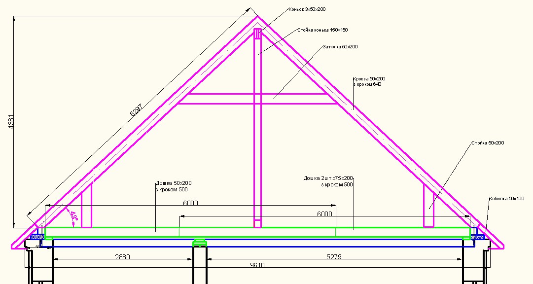

Предстоит полная реконструкция крыши - старую сносим - новую мансардную строим.
Дом кирпичный. Наружние несущие стены 38 см, внутрення несущая 25 см. Ж/б армопояса нет, но 3 верхних ряда кладки наружних стен выложены с карнизом.

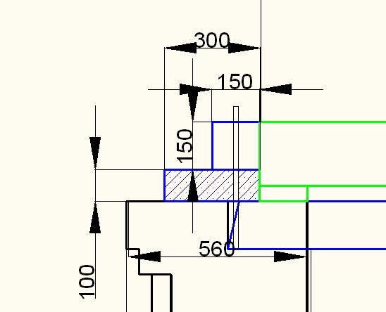

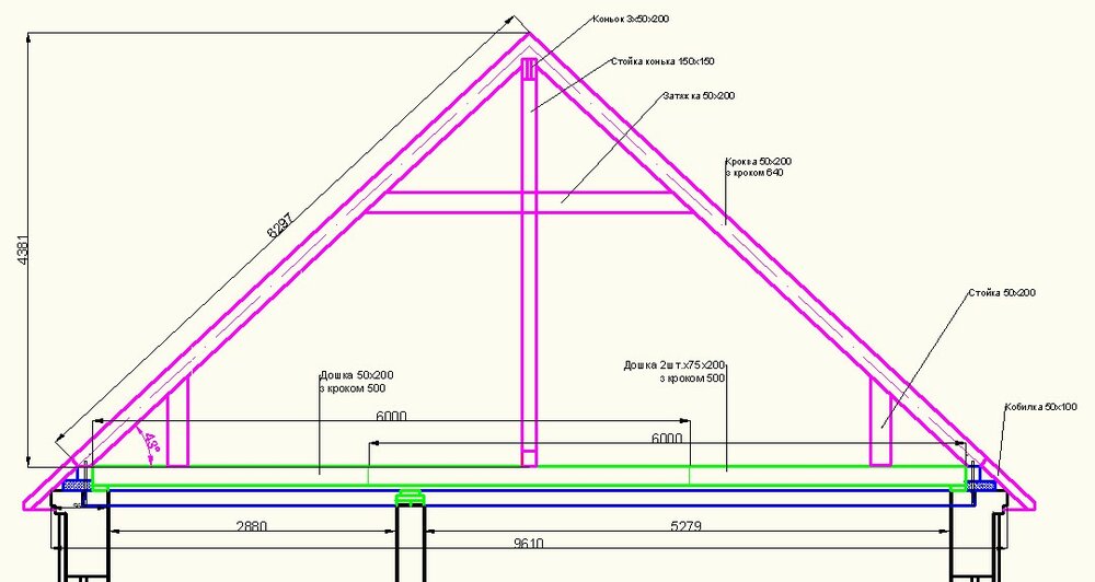

Расматривается 2 варианта опирания стропильной системы:
Вариант 1 (рис. 1, 2): Укладываются балки с опиранием на наружнюю стену через доску 50х200, рядом заливается армопояс 100х300 на который устанавливается мауэрлат 150х150 на шпильках. Стропила ложаться на мауэрлат и на коньковый прогон. При этом коньковый прогон лежит на фронтонах и двух промежуточных опорных стойках.

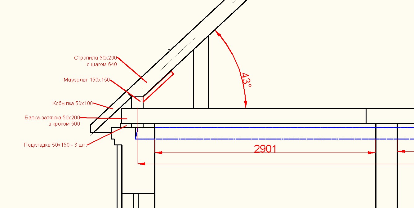

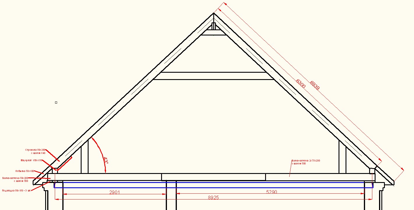

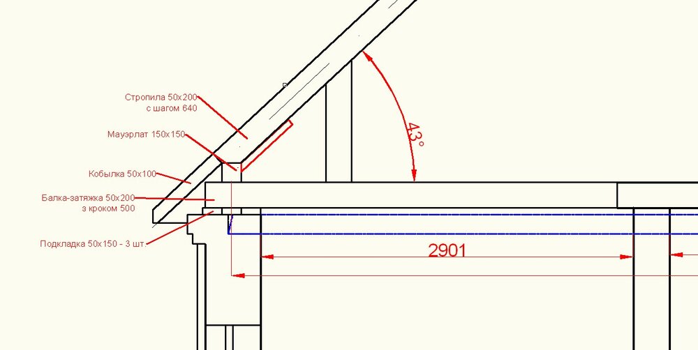

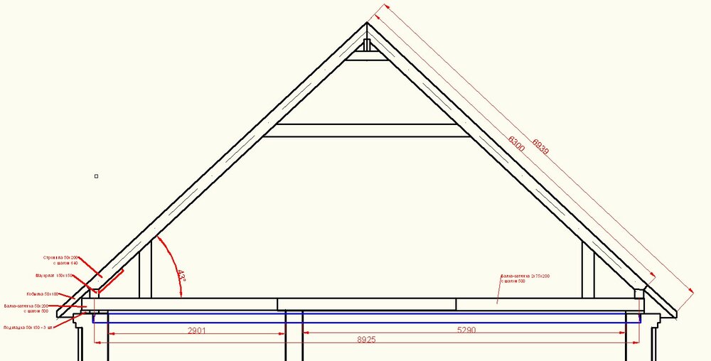

Вариант 2 (рис.3, 4): Похож на вариант ТС, но без консольного свеса.
На наружние стены ложиться рядом три доски 50х150. На них укладываются балки перекрытия - они же затяжки - с шагом 500 мм. По балкам укладывается мауэрлат 150х150 мм на который опираются стропила. В этом случае система распорная, т.к. коньковая балка не опирается, но при этом не создает распор на стены за счет оирания мауэрлата на балки!
Казалось бы оба предложенных варианта работоспособны, но возникает много вопросов, на которые хотелось бы услышать ответы специалистов.
По варианту 1:
- достаточно ли 150 мм для опирания балок на стену ?
- возможно ли опирать стойки конькового прогона на балки перекрытия, а не на несущую стену?
По варианту 2:
- жизнеспособна ли такая система вообще?
- нужен ли армопояс для такой конструкции?
- как закрепить правильно мауэрлат по балкам и сами балки, чтобы они держали ветровую нагрузку на крышу?
- если система распорная - нужен ли упор стропил в мауэрлат (выделен красным цветом)?
